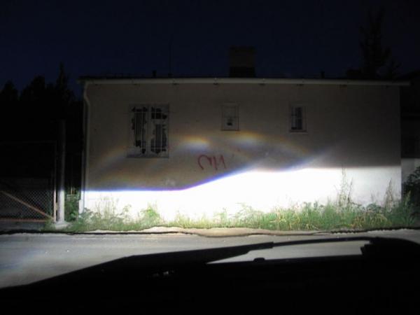

Uz sem tady parkrat neco daval ale ted sem to konecne dodelal podle svejch predstav:) Treba se to bude nekomu hodit jako navod.
Je zajimavy ze novy origo Valeo cocky, ktery by mely bejt stejny jako puvodni Valeo cocky z vyroby, svitej uplne jinak.
foto k příspěvku  od Long

mno to jo az na ty obroucky nad fajfkou :-))) treba spatne vybojka hmm :-))

ja nic nerikam, jinak bixenon do tehle svetel skoro nerealna vec, jednou jsem se do toho pustil a nikdy vice, proste bohuzel pan fiat ....

to vidim:) jo bi-xenon nikdy vic, dodneska zeru suchej chleba s vodou :))))

to long: dělal jsi něco spec abys ty xenony donutil svítit takhle lomeně?

a nesvitej trochu nahoru?

píďa363: to lomeni je udelany v samotnej cocce kde je kryci plech
JR: serizeny ve Fiatu pred par dnama a je to max vejska aby jeste neoslnovalo. Na tej fotce to vypada mozna trochu vysoko protoze sem na silnici asi zajel uz moc k pangejtu a zadek stal niz
