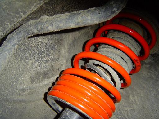

Dnes mi konečne přisla sada sportovních pružin. Tak jsem je hned vybalil a sel porovnat tvrdost s origo pruzinama jen tak stlacenim o zem, ale sport. pruzina jde ze zacatku mnohem mensím tlakem ztlacit nez origo. Nelenil jsem a vytahl tlumic z auta a vymenil jednu zadni pruzinu a vysledek auto cca o 2-3cm níž tvrdost mi pripada stejna jak u origo pruzin :-(
Tady foto jak vypada pruzina kdyz je auto na zvedaku:
foto k příspěvku  od GooGoo

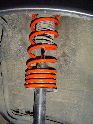

o 10.07.2006, 21:23 | GooGoo
No a tady kdyz je auto shozeny ze zvedaku, zavity jsou na sobe nalepeny...Nevím jestli to tak má být..

o 10.07.2006, 22:10 | Machča
jj to mam taky a mam HR jenze ty pruziny jsou progresivne vinuty a chovani je jinde

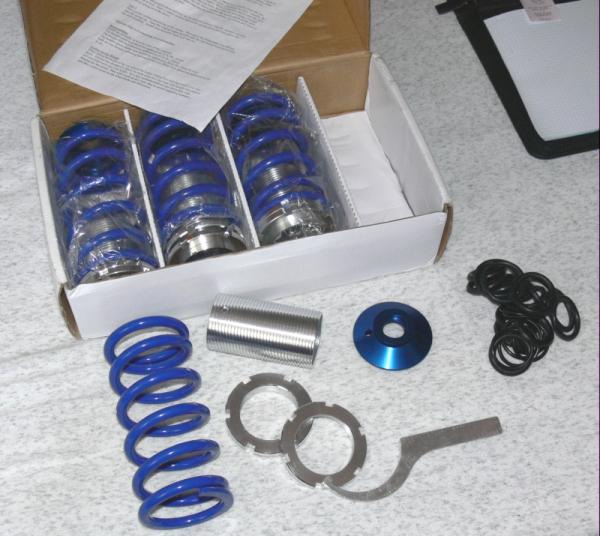

foto k příspěvku  od MarauderZ28
o 12.07.2006, 14:09 | T.O.M.A.S.
10/07/2006 21:23 GooGoo :
Právě tím se to sníží a progresivní pružina bývá tak 1-2cm měká stejně jak origo a dál už je tvrdší. Buď rád, že nejsou o moc tvrdší jestli to máš na sériový tlumiče...
o 12.07.2006, 18:30 | mendo
Marauder:mas skusenosti s tymi coil over pruzinami?
o 12.07.2006, 19:31 | mendo
ako zistim ze pruziny su progresivne vinute?
o 12.07.2006, 20:57 | MarauderZ28
ne právě že vůbec vzal sem to na zkoušku

o 12.07.2006, 23:44 | Newman
progresivni - na koncich lezi zavïty skoro na sobe a uprostred je vetsi mezera mezi zavity
klasicke - vsude stejne rozpaly mezi zavity
ty coil me zajimaji take - at praxe ukaze a poznatky sem
o 13.07.2006, 14:54 | mendo
mna tiez velmi zaujimaju coil over

to ze ty husty zavity jsou pak zmackly na sebe je naprosto normalni, i u drahejch pruzin

Co to je zač ty coil overy a v cem sou lepsi ? Až budete vedet neco vic tak napiste.
o 16.07.2006, 12:42 | Machča
RadekFM ma pravdu na tom neni nic divnyho
