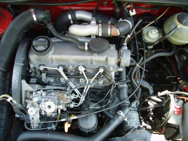

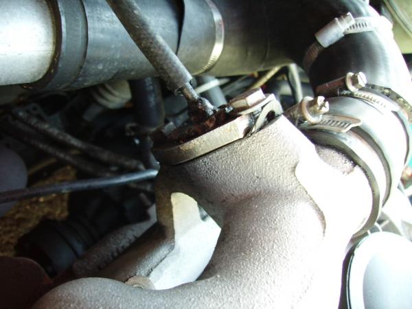

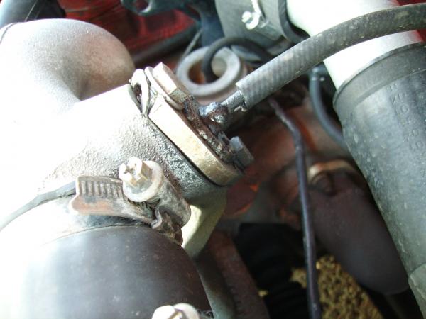

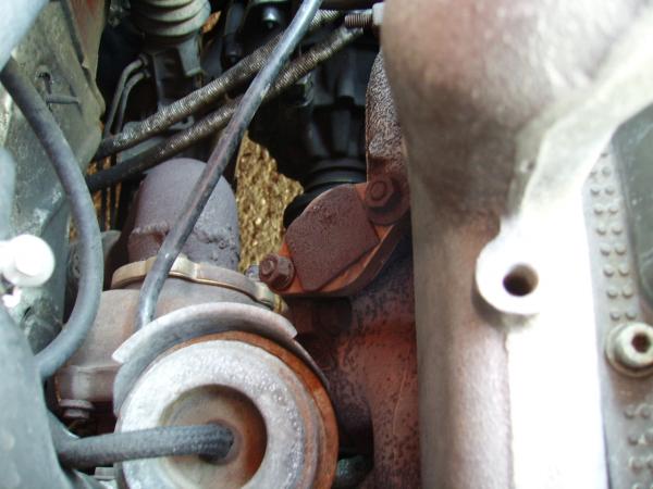

o 05.07.2006, 11:36 | Valis
Zkusim to blesknout u me,ale mam tam jiny sani,tak nevim,jestli z toho budete chytry
o 05.07.2006, 11:49 | Valis
Vyfukova cast
foto k příspěvku  od Valis
o 05.07.2006, 11:50 | Valis
Sani
o 05.07.2006, 11:51 | Valis

o 06.07.2006, 02:29 | Topča
a není jednoduší jak vede ta plechová trubka do sání tak místo těsnění co tam je tak tam dát hliníkovej plech ve tvaru toho těsnění???
o 06.07.2006, 02:46 | MarauderZ28
no hlavně elegantnější a taky se to tak běžně dělá :o)
o 06.07.2006, 07:30 | JanDiesel | Upraveno: 2006-07-06 07:33:49
jj asi pouzijem ten plech prave som nasiel jeden navod kde sa to robilo takto na Prelude
o 06.07.2006, 07:31 | JanDiesel
to Topca:to tesnenie tam je lepsie asi nechat, iba tam dat medzi to tesnenie a trubku tu plechovu zaslepovaciu vlozku nie?
