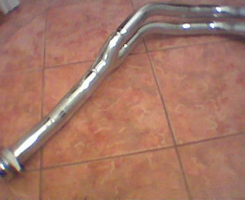

o 04.07.2006, 06:32 | MiraF
...pokud je to litina,tak se Ti to oloupe!

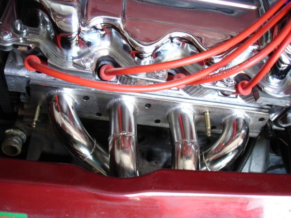

o 04.07.2006, 06:35 | MiraF
...tohle je taky litina,ale uvidíme jak dlouho to tam zůstane?!
a tohle je druhej díl,bohudík už kovovej!

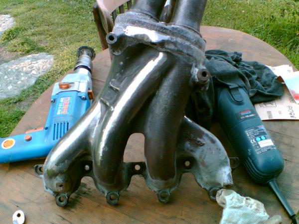

o 04.07.2006, 09:46 | Bohouš 205 GTI
Už nějakej pátek mám tyhle a vypadaj pořád stejně......tak nevím. Kdysi jsem je taky leštil kotoučem.

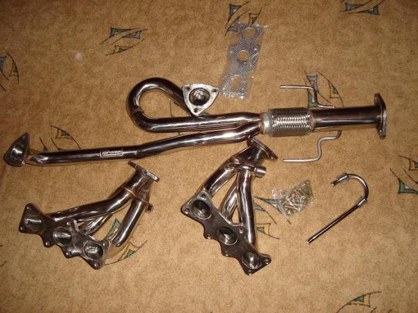

o 04.07.2006, 10:07 | Thullo
Ja mam origo od XS-POWER a byly chromovane - proste stribrne jak svine - najedou jsou ZLATE :) ale lesknou se stale!
foto k příspěvku  od Thullo
o 04.07.2006, 10:51 | Rajdlos
Thullo: tohle je lestenej nerez

o 05.07.2006, 07:40 | MiraF
Ole:
podobnýho?,ty snad máš Hondu,NE?,tohle je z Rencka!
zatím drží,protože to ještě nebylo na autě :-))),ale asi to sleze,jinak s tím sprejem,měl jsem Al sprej který vydrží teplotu i 900 stupnů,ale taky se to oloupalo,ono to bude asi tou litinou,která,i když ji povrchově odmastíš,tak materiálově vnitřně je pořád mastná!
..kovový?,protože to šlo nachromovat!
...s tím bezbarvým lakem se to už řešilo na starým foru,většina laků při zvýšené teplotě zežloutne!,dokonce jsem slyšel o lodním laku,který by prý měl vydržet i vyšší teploty,ale znáš to,co názor to origoš!

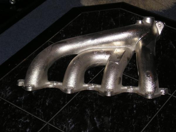

o 10.07.2006, 13:46 | Newman
jj lestenej nerez je asi nejlepsi volba
ta litina se necha opiskovat - otryskat a pak jedine pres pec vypalovackou.
