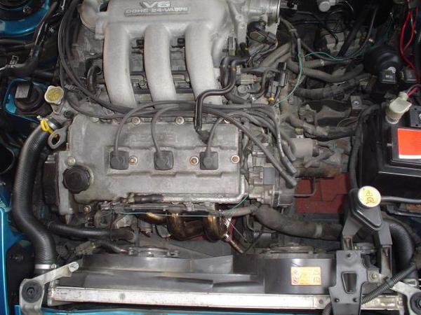

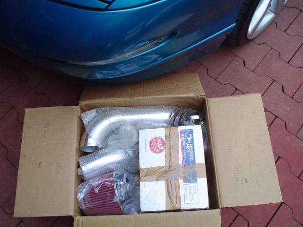

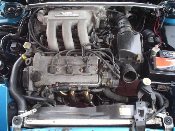

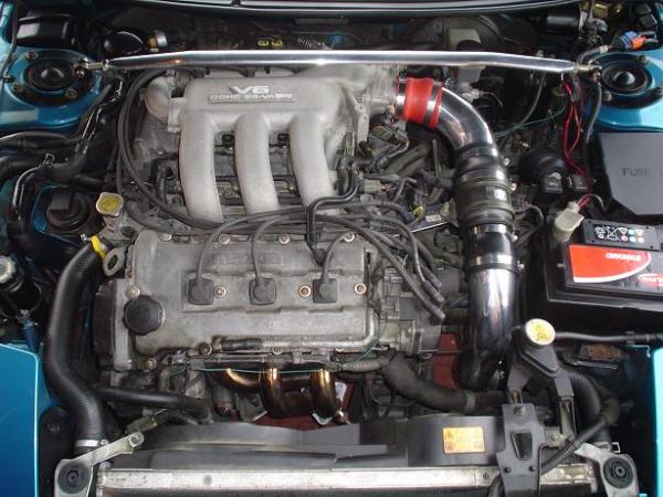

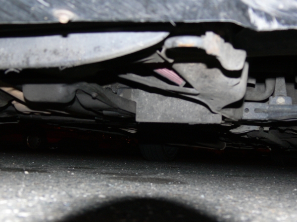

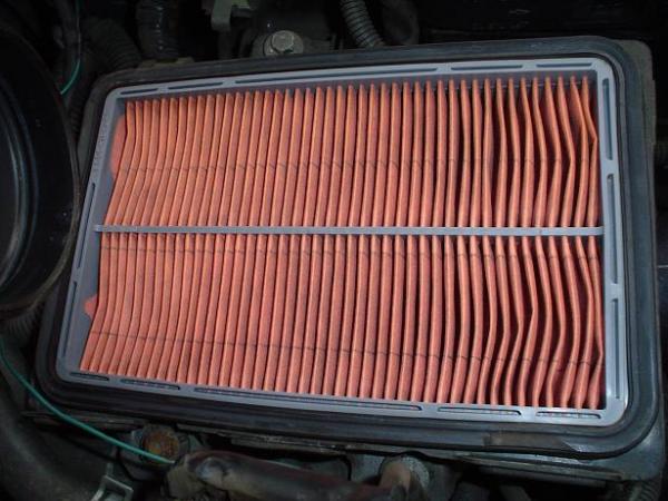

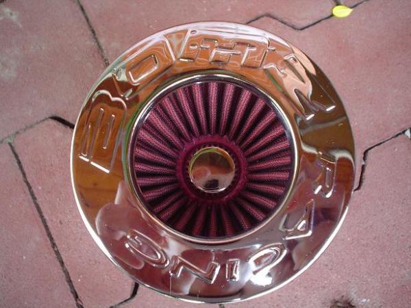

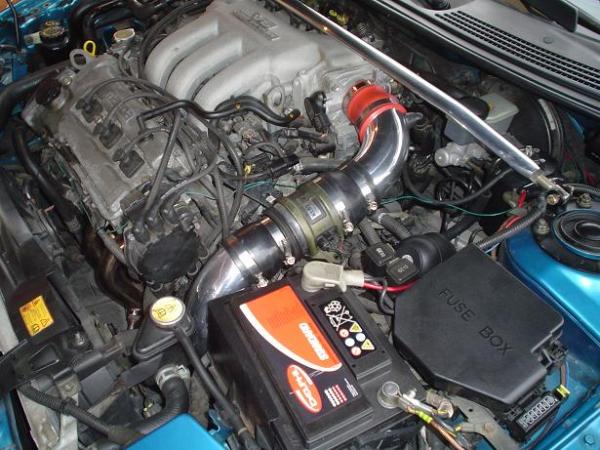

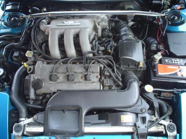

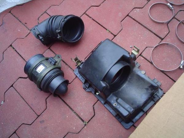

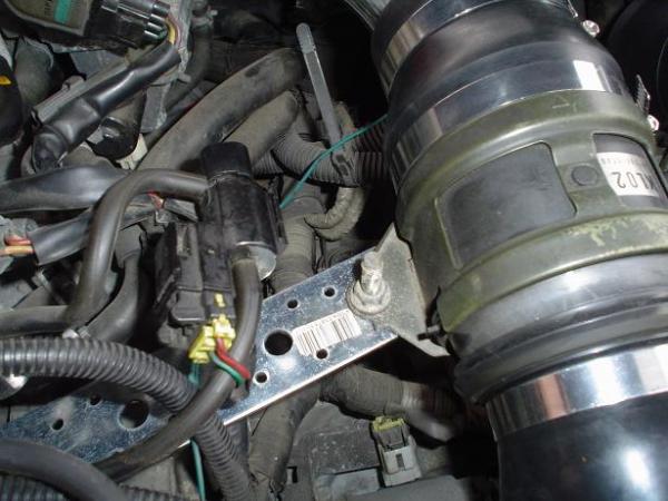

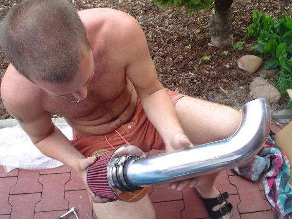

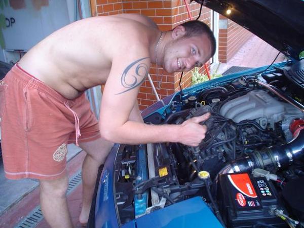

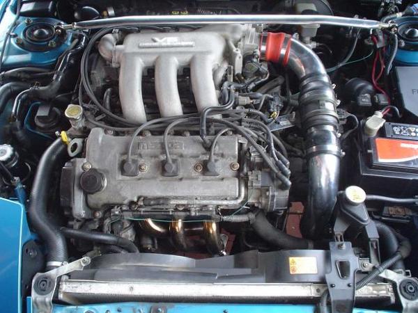

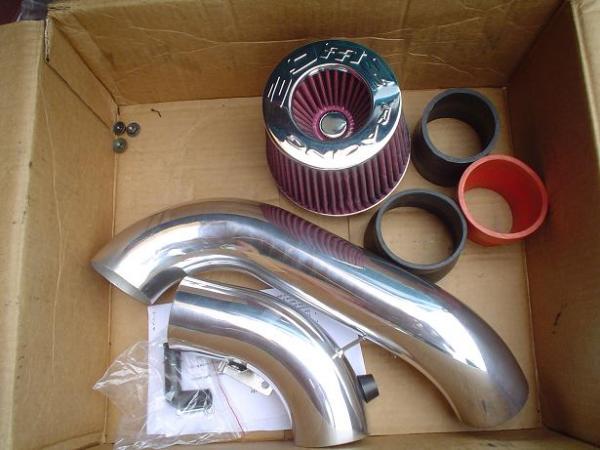

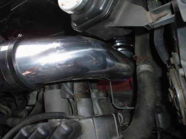

Tak jsem byl vcera u DOCTHORa a ten mi pomohl namontovat (teda me levakovi namontoval) COLD AIR INTAKE od firmy BOMZ, jez jsem si minuly tyden dovezl od MARAUDERa z praheeee :) tady je mala fotodokumentace!
Co se tyka vykonu - ani skoro nula nic, ale auto se zda sviznejsi od spoda - naopak myslim, ze ve vysich otackach pokulhava - nevim jiste!Ale spokojenost!

Na závěr jen k sobě fotky PŘED a PO!
foto k příspěvku  od Thullo
o 30.06.2006, 08:21 | Thullo

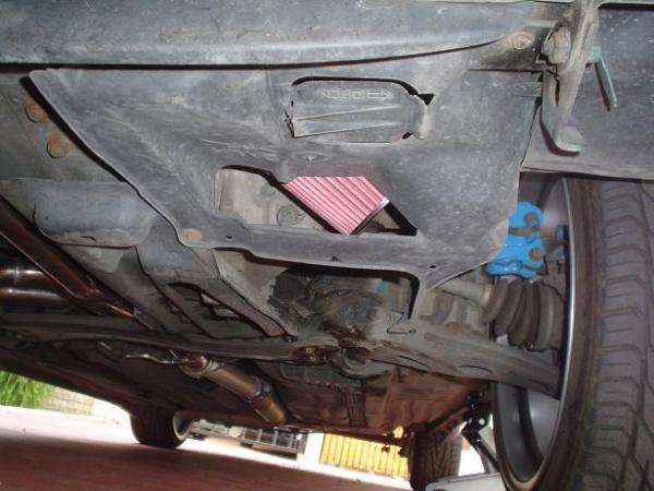

o 30.06.2006, 08:46 | HIGHTOWER

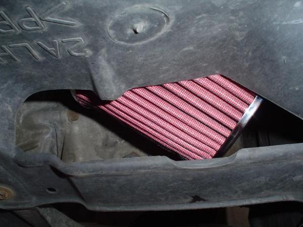

se docela divím, že se nebojíte to dávat tak dolů, že se to nezasere :-( Ale asi ne, když to tam dáváte, jinak super, konečně vzduch pro motor :-) už mám rok a je to lepší
o 30.06.2006, 09:01 | CervinVega
no nevim, tady mi prijde lepsi to seriove sani...
o 30.06.2006, 09:23 | JR

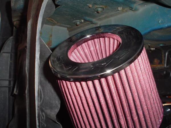

jednak nechapu proc tolik fotek kvuli jedny trubce .....
a druhak se ten filtr takhle dole fakt dost drsne zasere a fungovat nebude.
o 30.06.2006, 09:28 | CervinVega
tak nejak + bude sat teplejsi vzduch od horkeho asfaltu... zkuste si dat teplomer 15cm nad silnici a pak 40cm...
o 30.06.2006, 09:30 | Petura
vidim dobře? je na víku motoru napsáno MAZDA?
o 30.06.2006, 09:31 | JR
jo a je to trivalec :-))))
o 30.06.2006, 09:34 | Petura
to jako fakt? to maj stejný motory? nebo Ford nemumí dělat motory a musej se tam dávat z japonských aut ?
o 30.06.2006, 09:44 | unregistered001
Ford umi delat motory, jen neumi vsechno ostatni..
o 30.06.2006, 09:59 | Petrik
:o), tak to su zvedavy, co ten filtr na tomto odkrytem miste casem udela :o)
o 30.06.2006, 10:34 | out
taktež mi to seriové řešení příjde lepší, propustnější vložka by to vyřešila líp a bezpracně....
o 30.06.2006, 10:48 | Daryl (A)
no chtel bych videt, co to udela za deste .....treba na dalnici...behem kilometru to bude jako kdyz to ponoris do vody ...
o 30.06.2006, 10:50 | .mycTD
tohle je fakt docela hardcore. Po prvni kaluzi nacucne jak houba.
o 30.06.2006, 10:54 | clown
jako KUba ... Ford dela uz dlouha leta motory s Mazdou :o)
o 30.06.2006, 11:27 | MarauderZ28
jéé to jsou zas chytrý keci mám to tak 14 dní a filtr je jak new to 1, za 2, propustnější vložka by prd vyřešila nehodnoť - víš o těhle autech naprostý prd 3, tohle je nejstudenější místo kam ten filtr dát není jiná možnost odevšaď to saje teplej vzduch 4, jelikož tohle sání vzniklo na popud zkušeností uživatelů Probe není to jen nějakej výmysl firmy (dřív se tam upravovalo sání z Prelude) 5, rozdíl tam znatelnej je ono záleží taky na ostatních úpravách takže pokud by to bylo horší bylo by to poznat, poznat to je, ale k lepšímu ... Toť vše přátelé tjády dády da ...

Tohle kdyz udelate na koncernu, tak odejde po 2 destich vaha, v pripisu z MB byla poznamka, kontrolovat neporusenost origo sani s upozornenim na tyhle husarsky kousky s konusama nasavajici sracky...
o 30.06.2006, 17:07 | Deliquente
Thullo az do dnes to byla cista prace...
X-sat > treba od te doby kdy jedes za nejakym autem ... auto je pak mokre komplet....a je jedno jak voda caka od kol.
Zrovna vcera si kupoval kamarad auto ... stalo suche na place po projeti v desti jsme ho hodili na rampu a cela predni naprava byla mokra ... je jasne ze neni auto jako auto ,ale tako uprava autu urco nic neprida ,krome zvuku.
o 30.06.2006, 18:06 | Docthor
A že by to byl tygl?A že by to ti američtí hoši neměli odzkoušené?A že by mluvili všichni z vlastní zkušenosti?(nepočítá se Marauder), a že když valim přiměřené množství vody do sání,tak to nic nedělá?(vyjímkou je kaluž-Lipno,Vránov,atd..).Hej Thullo,vždyť ty s tou ku..rezavou v dešti nejezdíš:)))A co až napadne sníh,to ten filtr bude od sněhu,pak to zmrzne,a udělá se ti pod autem velká sněhová koule:)))
Jo a sakra,teď mě napadla taková věc,jak je možné,že když mi přijede auto na servis,chcije jak svin..,je ze spodu celé mokré,ale uplne cele - sundam plastový kryt,a zázrak -motor je suchý:))) Tak to byly pohádky z tisíce a jedné noci...
o 30.06.2006, 18:36 | tappaja
Jo, motor je suchej, lehce se to z nej odpari, ale urcite nebude suchej ten filtr, kdyz je tam dira jak vrata.
S tim valenim vody do sani sem to nepochopil, ano, nejaky rizeny, regulovany valeni vody do sani funguje, coz pri jizde v desti, projetim louze tyhle podminky nesplnuje.
Oni klucka americky taky nejsou buhvijaky myslivny.
Ale to nic nemeni na tom, ze se mi tohle Probe jako jedno z mala libi:o)

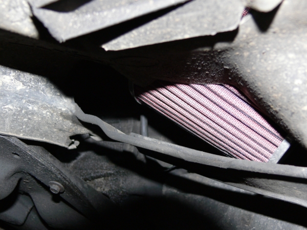

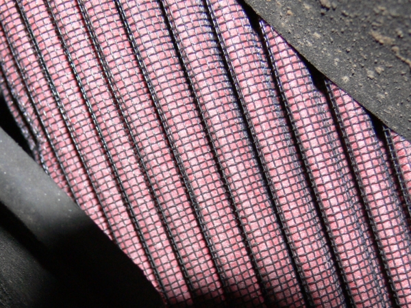

o 30.06.2006, 22:43 | MarauderZ28
dobře tak jo dohnali jste mě k tomu jdu pro foťák a vyfotím Vám ten filtr jak vypadá po ujetí cca 1500 km od nainstalování, navíc každej ví jaký teď v posledních 14-ti dnech je počasí - přívaly vod sračky apod ... uvidíme kdo má pravdu :o)
k tý váze vzduchu Probe má VAF a tomu voda apod nevadí je to úplně jinej systém jak MAF sice víc restriktní, ale zdaleka ne tak poruchovej jako MAF, teda takhle ona dobře udělaná MAF je OK, ale ty sračky co montuje VW jsou bohužel jen ty sračky no :o)
o 30.06.2006, 23:00 | MarauderZ28
mno tak nerad Váz zklamu a Thulla potěším rád (sebe taky)
foto k příspěvku  od MarauderZ28
o 30.06.2006, 23:01 | MarauderZ28
nasedat odjíždíme :o))) takže nezbejvá než omluva a vyseknout poklonu indženýrům z USA

Tak pratele - ja osobne s timhle autem nejezdim v desti, mam na to jiny vuz - bohuzel se mi stalo, ze jsem to vcera nestihl a chytla me bourka - byl jsem akorad u DOCTHORa na dílně cca 10km od bydliste, kdyz me chytl slejvak - ale slusny! Musim se priznat, bal jsem se co to udela - a tak jsem se ptal i MARAUDERa a ten me ujistil ze nic - po tehle prizpevcich jsem ale radeji sel do garaze, lehl pod auto at zjistim, kdo ma pravdu - podrzte se - FILTR BYL SUCHY!
Co se ZVUKU tyka po instalaci tohoto C.A.I. - ku podivu, zustal nezmenen. a pokud se zmenil tak nepatrne. Ale i tak je krasny!
o 01.07.2006, 06:00 | Thullo
V zadnem pripade ale to C.A.I. nebudu hajit, jako ve smyslu ze je to SUPER nejbajecnejsi vec pod sluncem nebo tak - jednoduse chlapi (a devcata) - kdyz to bude na houby, neni nic jednodussiho, nez tam prsknout tovarni sani - a budu chytrejsi a o zazitky se podelim - dejte mi tak 5000km a uvidime - ne? :)
