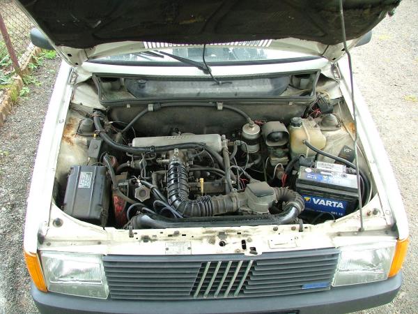

o 01.07.2006, 23:17 | Lukasino
Libor: to ja mel taky, na jednobodu :o)
tohle je jednobod

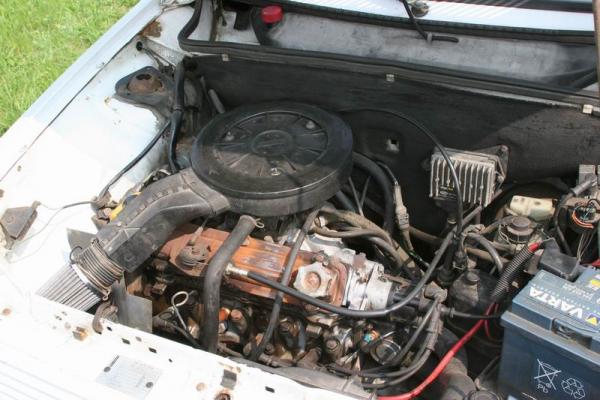

tohle ctyrbod ;o)

o 02.07.2006, 13:17 | Libor
určo jednobod...
