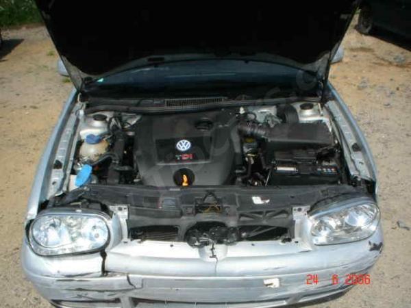

Zdar hosi, na kolik by jste rekli, ze prijde cca oprava tohohle?? Diky
o 27.06.2006, 13:27 | tykeev
no, airbagy vypadají sice zamaskovaně, ale vystříknutý asi jsou... k tomu obě světla, nárazník, kapotu, blatníky, masku, určitě i chladič a nastříkat 4 díly...
pokud si to posháníš sám a spravíš to s nějakým známým, který ti nenaúčtuje za práci mordu, tak myslím, že za 30-40 by se to dalo opravit

tykeev : tak jsem tam volal a airbag spolujezdce je streleny,ale asi bych ho tam stejne nedaval...jedno svetlo je OK,druhe KO,chladic je pry jen promackly,jinak OK..jj,tak to celkem jde,tak tech 30-40jsem pocital
o 27.06.2006, 14:36 | tykeev
hele a proč bys ho tam nedal? mě to přijde jako šetření na nesprávným místě... prostě typickej českej přístup...
vlastní život a zdraví je zrovna jedna z věcí, na který bych nešetřil...
a těch pár kaček za airbag už tě nerozhodí... dá se sehnat tak kolem 5000,-.
to světlo je asi v pohodě, ale držáky mít prasklý bude, s tím bych počítal.
no... do těch 30 by ses mohl vejít

Nevím, myslím si, že ani se známým se do 30 nevejdeš. A airbagy rozhodně vyměň, aby si toho jednou nelitoval. A vzhledem k tomu, že je to klimatronic, tak budou v haj... oba chladiče.

Neni videt pod kapotu, ale laickym okem naraznik, oba blatniky, obe svetla, kapota, chladice, stena chladice. No nevim no

na tipcars.cz je i fotka motoru, už jsem na něj taky koukal, ale nevim nevim jestli by ses i s pytlema vešel do 30-40k. Myslim že to bude víc.

Ten chladic bude potreba vymenit, pak jeste sahara muze byt rozlamana. Pokud vyletl airbag, budou hnute nosniky. Oprava nebude vic jak 50 tisic.
Mam cerstvou zkusenost s necim podobnym a jsem na 43 tisicich i s prihlasenim

pěkna ranka nekdo si dal praci s tim že zamaskoval vystřeleny oba arbagy . chladič bude v haji klima v haji sahara taky nosniky budou hnuty to bych na 50 neviděl bych počital min 80t at maš rezervu .. nema to cenu je to ve francii totalka..

eště bych řek podle fotky že je motor vzadu na namačklej.. ale chce to vidět live ..

jako m1tv s tech fotek se poradne neda ani vycumet co je kam hnuty

jj motor bude hnutej proto mas pytle venku... ale nemusi to byt nic velkyho... ale ty chladice + sahary bude jistota out :((

protože k tomu ještě airbagy, příčku, chladiče a pár drobností v motorovým prostoru, co taky stojí peníze... sem tam nějaká hadička nebo kolínko atd....

atb jo to sem si taky myslel, nakonec bylo tahlo rizeni v haji, sahara v haji, nadobka ostrikovace v haji a dalsi a dalsi veci, ktere s e necekane ukazali

Hlavně ty pytle lezou do peňez. K tomu počitej řídící jednotky v lepšim připadě přemazat, v horšim pokud nepůjdou tak koupit nové. Tohle je vcelku drahý špás. Jinak jsou tam určitě střelený piropásy, přepínače, což taky není nejlevnější záležitost...
Jde spíš o to, jestli by jsi to kupoval fungl nový nebo z vrakáču. Pokud nový, bylo by to sakra drahé. Pokud z vrakáču, tak se to dá zkousnout.

odhad-2 airbagy, krytka airbagu, 2x pás, světlo, nárazník, nejspíš intercooler, čidla, výstuha nárazníku, maska, chladičovka a chladiče plus spousta pičovinek....cca 35díly, lak a práce zaleží na šikovnosti

už jste někdy vyděly takhle pomačkanej blatník? ja ne podle mě je to auto napůl porovnaný a nachystaný na prodej jedno už jsme takhle boužel koupily nakonec to bylo smotany až pod pedálama. určitě prvně pořádně prohlídnout....
