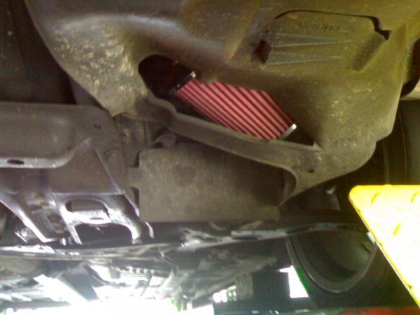

Zdravim
Potřeboval bych poradit. Mám vyvedený filtr viz foto, ale co mi tak bylo řečeno, tak to takhle u motoru nesmí být. Je fakt, že mi připadá, že jakmile se motor zahřeje, tak už to nejede tak jako má, hlavně ve vyšších rychlostech. Myslíte, že to může mít opravdu tak znatelný dopad na výkon?
Popřípadě jak by jste vyděli řešeni toho vývodu? Chci tam ale nechat sportovní filtr.
díky za případné rady.

o 22.06.2006, 21:04 | nok
dej tam stíněný ať nepapá teplý vzduch do motoru.
o 22.06.2006, 21:06 | existencex
rozhodně bych začal odstíněním tepla od motoru. Dej okolo filtru alespoň ze strany kde je motor nějakej plech (třeba nerez) Protože ty od toho výfuku musíš nasávat opravdu hodně horkýho vzduchu.

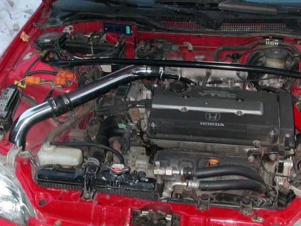

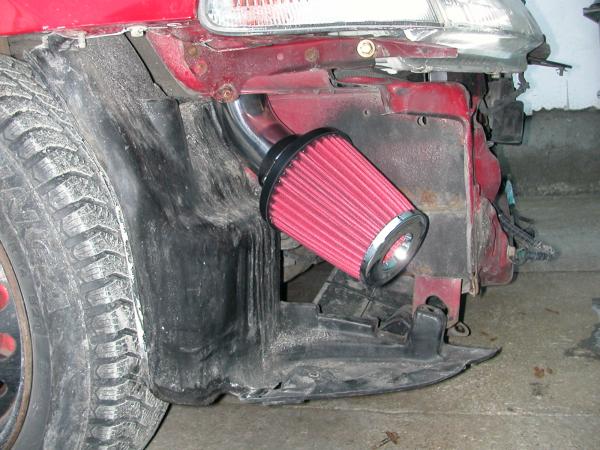

o 22.06.2006, 21:25 | Netsitte
ale plech přece taky přijmá horký vzduch, takže by to asi bralo pořad ten teplý, ne?.
Jeden klučina mi poslal takové řešení viz foto, ale tohle bude asi krapek náročné co?

o 22.06.2006, 22:06 | unregistered001
ano, vliv to ma

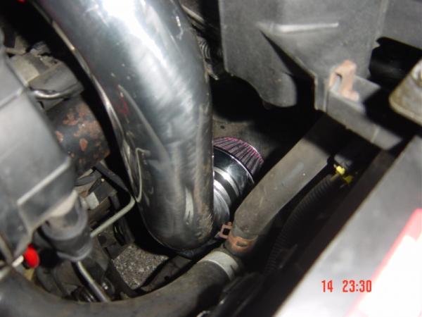

o 22.06.2006, 22:17 | MarauderZ28
vliv to má jako prase, nejde ani až tak o teplo od motoru, ale od chladiče ten doslova vařící vzduch leze od chladiče a letí vcelku velkým fofrem na filtr, tohle řešení je horší jak origo vzducháč .... Já to mám vyřešený takto ...

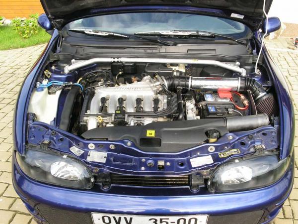

o 22.06.2006, 22:19 | Driver
no pokud se ti tam dostava teply vzduch tak je to uplne nahovno, a ten propad vykonu je celkem razantni, vsak si zkus po jizde otevrit motor a sahnout na ten filtr jestli je chladny nebo horky. nejlip kdyz to odstinis, ale fakt poctive!
o 22.06.2006, 22:22 | Driver
to Marauder: Akorat ze ten filtr budes mit hned jako prase! a taky jsem slysel ze na to ma vliv i delka saciho potrubi, tzn ze nejlepsi je kdyz ten konus mas v miste puvodniho filtru.....

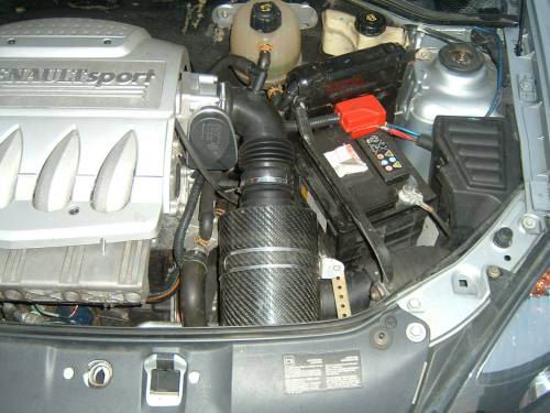

o 22.06.2006, 22:24 | Driver
takze takhle:
foto k příspěvku  od Driver

o 22.06.2006, 22:39 | Netsitte
to Driver
No jakmile se hodně zahřeje,a pak to otevřu, tak je filtr pěkně rozpálený.
A já si říkam proč to nechce jet tak jako má:o)
JInak chápu z te poslední fotky dobře, že od toho konce filtru který je na první fotce je ještě navedeno koleno, které vybíhá až pod předním světlem?
o 22.06.2006, 22:41 | Netsitte
Driver
Taky ještě uvažuju kam bych to dal. Je to vcelku pro mě nerealné tak jako jsi mi posilal ty Tvé fotky, protože ten motor je tak velký a prostor ve vnitř tak malý, že to snad nikam nenapasuju
o 22.06.2006, 22:51 | Driver
to Netsitte: mel jsem ten filtr taky primo u klapy a tam bylo maimalni horko, kdyz jedes tak to neni az tak hrozne pac tak aspon trochu proui vzduch, ale jakmile jsem chvili stal na krizovatce tak to vubec nejelo!
jinak ta vzduchotechnicka trubka vede od predniho narazniku az pred filtr, tak aby na nej foukal cerstvy vzduch, no a aby tam nesel zbytecne bordel tak jsem tu rouru dole pretahl jeste puncochou..... celkove to funguje dobre si myslim, ale mam vyhodu ze je tam dost prostoru a uz tak filtr je daleko od motoru....

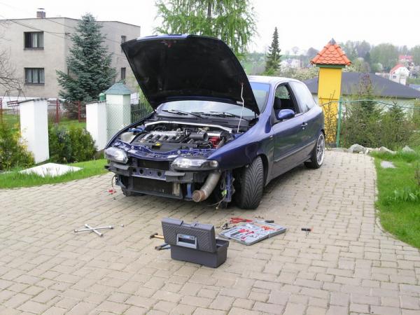

o 23.06.2006, 12:35 | zrno
foto k příspěvku  od zrno
o 23.06.2006, 12:37 | zrno
a končí tady ale životnost filtru tak 1/2 roku

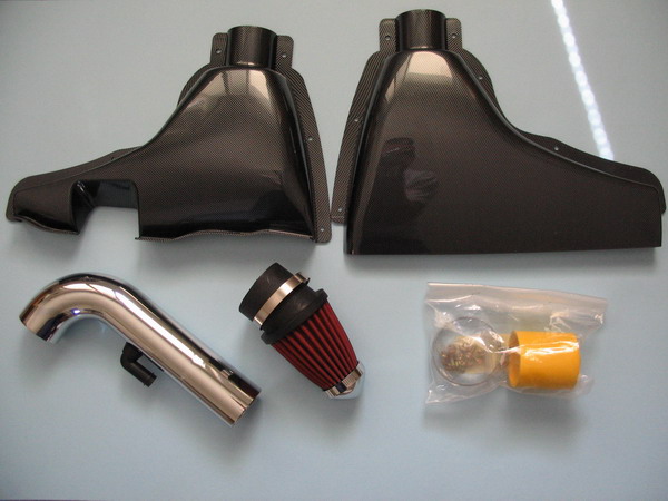

o 23.06.2006, 13:07 | ajsik
napis mi na mail, tohle je pro tebe nejlepsi reseni, jezdi s tim CUPove saxa VTS a 106 gti , je to nejucinejsi reseni
kit je tusim dostupny i na Clio Sport

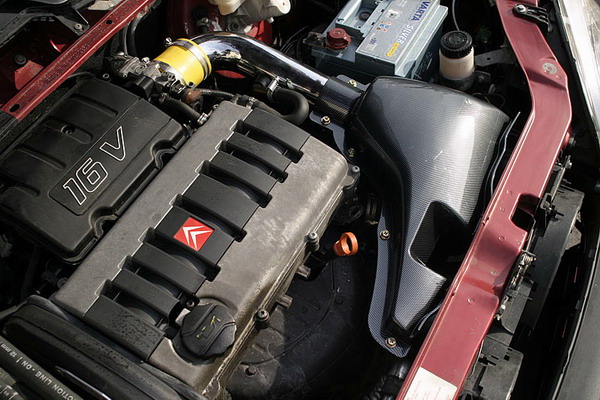

o 23.06.2006, 13:10 | ajsik
Saxo VTS, od nas ze saxoclubu s timto sanim jezdi asi 7lidi a nekolik z nch aktivne zavody do vrchu ...
foto k příspěvku  od ajsik

o 23.06.2006, 13:57 | Driver
tak ta posledni verze od Ajsika je nej! trychtyrovite bere vzduch a teply vzduch se tam nedostane!

o 24.06.2006, 00:19 | ajsik | Upraveno: 2006-06-24 00:21:48
petan.B , tohle je naporove sani jako hubice od vysavace. Je primo v masce a k filtru leti plnym proudem studeny vzduch, a je i po jizde na okruhu studeny.
Obyc boxy jsou super ale nepusti tolik vzduchu k motoru a taky maji spoustu restrikci po ceste , kvuli hluku, mnozstvi vzduchu(s vetsim mnozstvim vzduchu roste i spotreba , protoze se musi zachovat Air/Fuel ratio), takze da se rict ze originalni box je urcite lepsi nez neodstineny konus snad za vsech okolnosti. Ale dobre provedeny konus, at jiz s naporove resenym sanim vzduchu pomoci kapsy a nebo dirou v kapote ci umistenim nekde v podbehu,misto svetla apod... je rozhodne lepsi nez original airbox.
