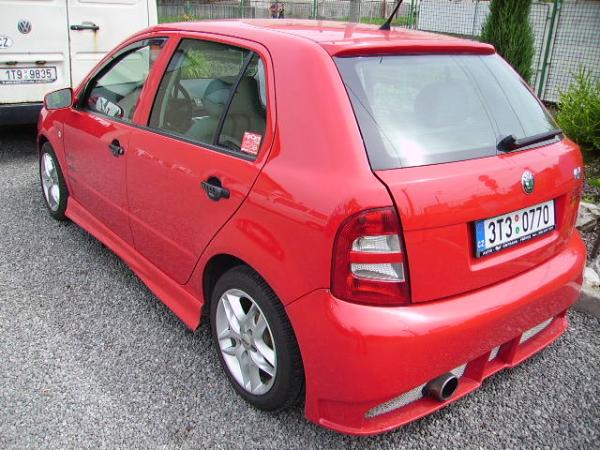

Z počátku jsem měl strach,co s tím motorem ta voda udělá, a byl jsem mile překvapen.Fobie spolkla 2,5 l destilky.Chtěl jsem to vyzkoušet,protože jsem měnil těsnění pod hlavou(prevence po 100 000km- jistota je jistota),a chtěl jsem vidět jak ta hlava bude pak vypadat.Jen mě mrzí,že jsem neměl u sebe foťák,bylo to totiž narychlo.
Fabie s českými motory (44KW a 50KW),maji již od výroby problém s kolísáním otáček,a jde cítět,že se po dek. motor sklidnil,ma kultivovanější chod,a je tižší.
Vim že to neni žádná střela,ale z místa A do místa B to ujde,spotřeba se pohybuje ve městě kolem 6.8 l/100km.
foto k příspěvku  od Docthor

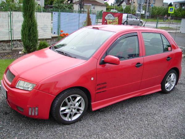

Spise cele auto - to neni totiz auto - to je VELOREX :) cus docthore - jsem rad, ze se taky zapojujes do AHC :) hura - jen pockej,co ti tady zase pripise RedBaron :)))
