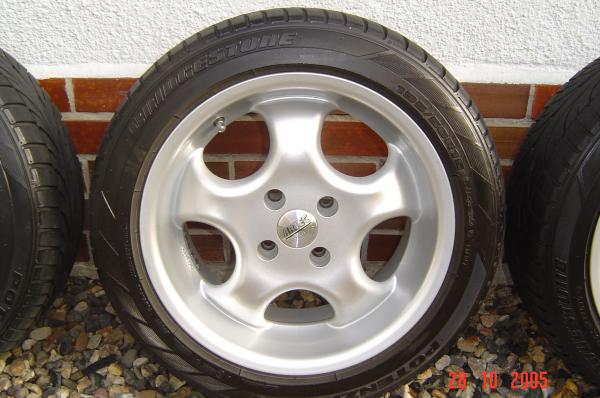

shvalne k čemu se přiklonite ............ rozteč 4x100mm nebo 4x114,3mm jde o kola na fotce............ diky za nazory

jo jedna je to 100% .......... je to prej z Hondy Civic, jen nevim zda ma každej 4x100mm a nebo aj 4x114,3mm, kamoš je chce koupi, našel si je nekde ale přišla jen fotka a že jsou z Civica, prodavajici je trotl

Civic má obojí rozteč :-)
většina má 4x100
4x114,3 má jen pár typů Anglána ( MB6 a MC2) a pak Accordi do 1998

tak z fotky to nepozná ani pánbůh...

no, dle očního odhadu a zkušeností se přikláním k 4x114,3
u těchto je rozteč 4x100 (jsou také 7x15") a pokud porovnám vzdálenost děr od středové krytky, tak tam ten rozdíl cca centimetru je ... u těch 4x100 se díra téměř dotýká stedové pokličky a na těch, co ukazuješ ty mi to přijde o dost dál

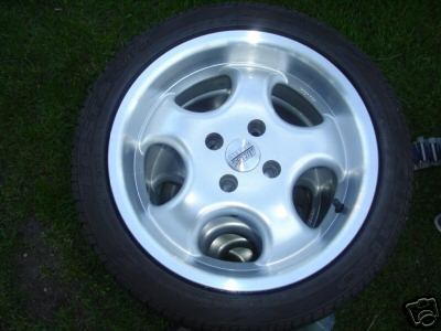

koukej dam sem foto....... a 100% jsou z Renault Megan, prodavak je tady yarda z fora a ja je nekomu posilal ted jsem si vzpomel a tak jsem to dohledal, koukni na to......... podobne jako ty na prvni fotce .......... tak že nic nevime :c(((((((((((((((((

nooo... tak to máš asi pravdu.... ale když se tak nad tím zamyslím... tak ono 14,3mm je docela dost a ta mezera by byla o dost větší...
těch 1,5cm by bylo poznat už i z té fotky...
takže opravdu spíš těch 4x100

4x100...a nereste to........je to na tuty:)ú
o 20.06.2006, 18:19 | existencex
taky se klonim ke 4x100 prostě ze zkušenosti
o 20.06.2006, 18:59 | Honza2.016v
to je problém vzít do ruky šupleru/pravitku a oměřit vzdálenost vnějšího kraje děr a pak vnitřního a z toho udělat cca průměr?sice nic moc přesnýho, ale když se člověkbude snažit , tak něco naměří..
