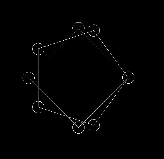

Cau, co myslite - vadilo by, kdyby se zmena roztece nedelala podlozkama, ale primo na bubnu prevrtat - z 4x100 na 5 x 100 - dle meho je kolem materialu dost. Dalsi nazory?

nektery auta, maj ty bubny zevnitr, v mistech zavitu zesileny, tak si nejdriv zjisti, jakou bys mel v mistech novych vyvrtu silu steny :-) a kdyz to budes delat (nejsem proti, taky nad tim uvazuju, ikdyz v pripade kotoucu), zasroubuj a zalep do tech straych der cerviky, nebo urizly srouby, at to mas aspon vyvazeny :-)

no kdyby to bylo vyosene tak to by byla mazec jizda! :-)) , ale pokud zachovas polomer (100mm) tak to musi sedet presne dle tveho nakresu. ale nevim jestli je to dobre reseni, radeji bych shanel kola 4x100

no vesti problem vidim v tom ze u vetsiny aut srouby nejsou v bubny(tam je sila 4-5mm) ale prochazej skrz buben do naboje
navic se mi to nezda jako dobry reseni to rozvrtat.. v miste kde sou ty srouby nejbliz u sebe tak tam je sotva 3mm stena..

Kždopádně lupnout tam červa je dobrej nápad, ale spíš nelepenýho s vyříznutým šlicem aby šly použít obě rozteče... když už... :-)
Honza2.016V: v tomhle případě naštěstí do náboje neprochází takže v poho... aspoň teda jestli si to dobře pamatuju co jsem měl bubny rozebraný...

tmx.806: Kamarád má tekhle rozvrtanou Feldu už asi 5 let, jezdí 195-50-15, a zatím bez problému...

Teď koukám na ten obrázek nahoře.... Ten můj kámoš má ale 9 děr v náboji !

Ještě mě napadá, že ten kámoš má vzadu kotouče...upsss. Takže jinej případ, než tu řešíme. :o(
