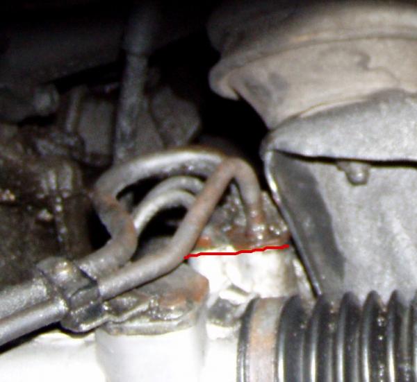

ten výčnělek? Co třeba nárazová pojistka co vypíná to syčící čepadlo?
Já ji tam měl.

3) no je to vycnelek o pudoryse cca 4x4cm a vysce cca 12cm, jestli si dobre vzpominam, tak primo pod nim je to benz. cerpadlo

diky za odkazy, www.fordsierra.cz jsem uz taky nasel, ale tam muzu az po zaplaceni :o( a tohle jsem potreboval resit hned... :)
jinak ten vycnelek by to klidne mohl byt, to zni logicky

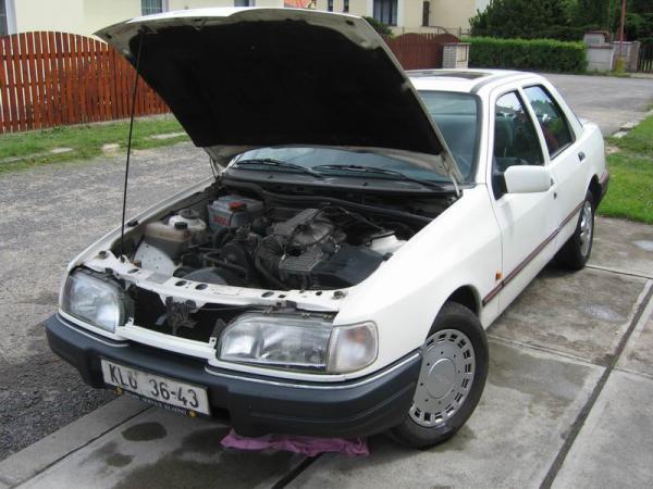

Nazdar FORĎÁKU :-) Hoď sem nějaký foto!

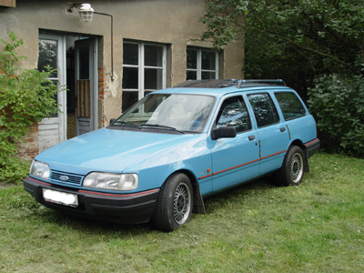

o 04.06.2006, 12:14 | Lukasino
rissi: zatim nic moc :o)
ale stav zatim super, vevnitr jako novy, rozvody byly delany nedavno, brzdy jako novy :o) a je to kocar, strasnej rozdil oproti Unu :o)))
foto k příspěvku  od Lukasino
o 04.06.2006, 12:15 | Lukasino

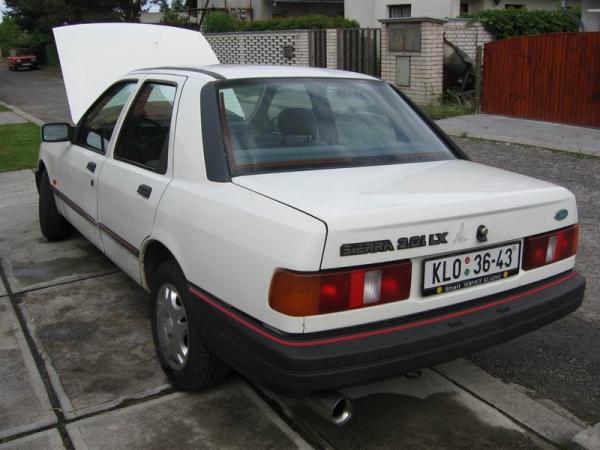

Zadni kufr ma jinou barvu protoze je "vylestenej" :o) ostatni zatim ne
o 04.06.2006, 12:16 | Lukasino

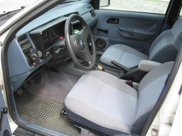

Na kazdym kole jina poklice, toho si nevsimejte :o) to se napravi, jste prace na tom je, ale za ty prachy... :o)
vnitrek vypada ve skutecnosti lepe .)

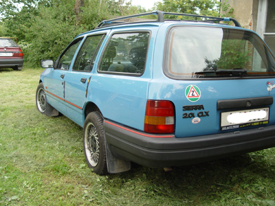

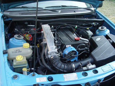

Taky jednu ještě mám, jezdí s ní u pět let manželka a přesto je stále jak nová (ta Sierra, bohužel :-))) )

krasna, to je DOHC, 88kW?
o 04.06.2006, 21:01 | clown
Luk .. na 99 procent je
o 04.06.2006, 21:07 | Lefi
jako clown,ten motor vypada jako DOHC

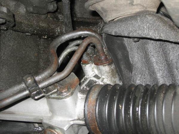

Ted se jeste zeptam, nevi nekdo jak by se dalo utesnit toto, co je na obrazku? Vyteka mi servo kapalina a to docela dost :o( vzdy kdyz dojedu, par kapek podemnou je :o(
Ty matky jsem dotahoval, ale to nepomohlo :o(
Jedna se o to podtrzene na foto :o) je to pohled ze predu zespod motoru napravo (nalevo od ridice)

o 11.06.2006, 20:29 | Cossie
Nejsem si jistej jestli kluci v čelakovicích dělají i sbíhavost, si tam zajeď a uvidíš ;-)
To řízení by mohlo jít utěsnit třeba tekutým kovem.

popr. tady je lepsi foto
