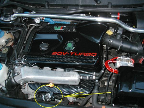

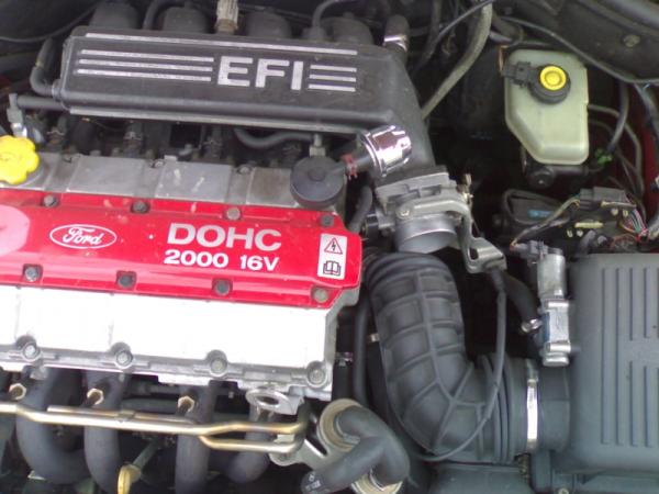

ja to mam zapojene už cca 2 roky takhle a nemam žádný problem...tenkrat jsem ten malý filtřík kupoval v Essenu na výstavě za cca 3 Euro... :-)

kapka: ale tohle neni odvetrani vika ventilu, ale sekundarni cerpadlo kvuli emisim, tohle nemusi byt ani zapojene

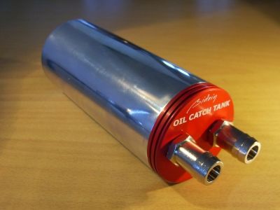

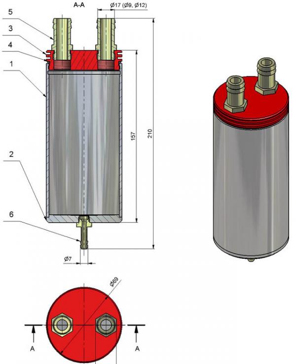

A neni lepší použít toto? Místo toho filtriku.

No a co jsm asi psal?

taky jsem objednal separator od Cusco racing, tak jsem zvedavej kolik toho tam bude po roce jezdeni
o 31.05.2006, 20:05 | Smart | Upraveno: 2006-05-31 20:11:40
Názor "tappaja" a "wekky" je podle mého gusta. Ten filtr je podle mě nic moc ale odlučovač vypadá jako rozumné a účelové řešení. Co to koštuje toto?

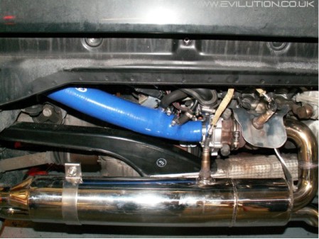

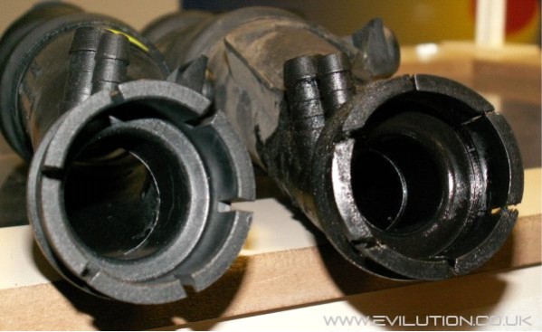

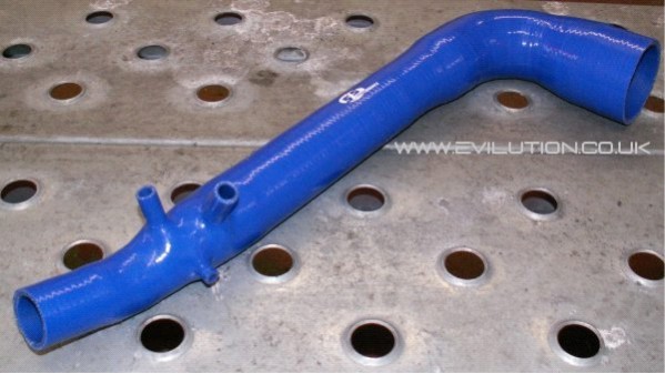

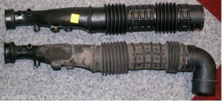

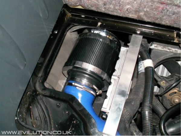

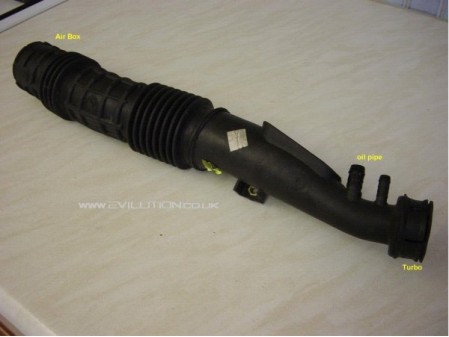

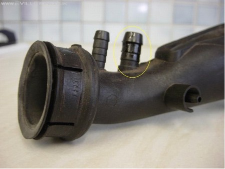

Fajn díky je to hezký a vlastně na tom nic není. Nechápu ale co na tom stojí 1200,- to bych udělal i ze starýho hliníkovýho kondíku. No ještě to promyslím. Nejde mi ale do hlavy jedna z těch výhod co u toho uváděj. Zabraňuje to prý zanášení intercooleru. To by výrobci turbomotorů byli tak stupidní, že by nechali zajebat intercooler mastnotou? No podle těhle fotek co jsem stáhnul, to vypadá že asi jo, což mě dost zneklidňuje. Na fotkách je trubka pro sání dost mastná. Jedna z těch mrňavejch odboček je zřejmě odvětrání motoru. Jedná se o motor Smart 0,7i
foto k příspěvku  od Smart
o 31.05.2006, 21:04 | Smart
Žluté popisky na fotce nahoře jsou : Air BOX , Oil pipe , Turbo

ze starýho kondíku nic nebyrobíš protože tam nebudeš mít vnitřek toho odlučovače to je snad jasný ne ...
o 31.05.2006, 21:17 | Smart
Jestli je ve vnitř nějaká hmota, tak to sorry ono to z toho nákresu není vůbec patrné. Myslel jsem, že je to prázdné :-)
o 31.05.2006, 21:22 | MarauderZ28
mno nevím jak tenhle, ale co znám já tak maj dovniř ještě trubku každopádně jestli tohle vyrobíš za míň jak 1600 Kč tak mi jich udělej rovnou 10 kousků ...

Asi tak hosi, nechal bych to bejt, kdo chce hezkej vymakanej odlucovac od Bidrina, ten si ho koupi, nebo si koupi odlucovac ke kompresoru, ne tak hezkej, ale za podobny prachy.
