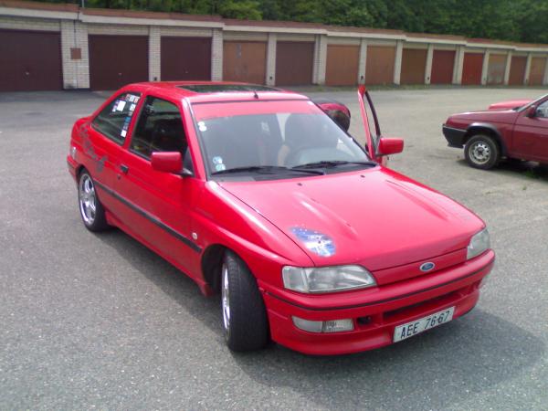

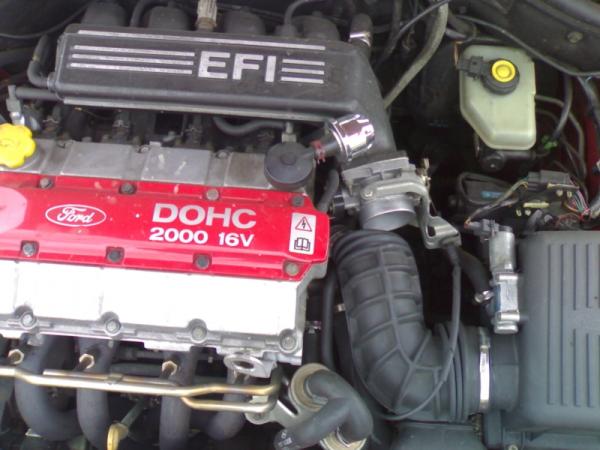

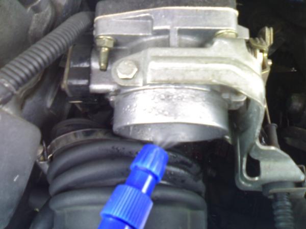

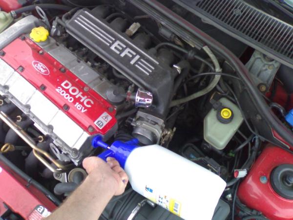

Dekarbonizace proběhla na Ford Escort RS2000
foto k příspěvku  od MarauderZ28

video 1 vstřik "mlhy" jelikož to šlo strašně pomalu a na chodu motoru se neprojevovaly žádné změny přešli sme k vstřiku vody viz. video 2 i zde je vidět, že motoru nedělá žádný problém zbaštit příděl destilky ...
www.camaro.cz/xxx/dec1.mp4
www.camaro.cz/xxx/dec2.mp4

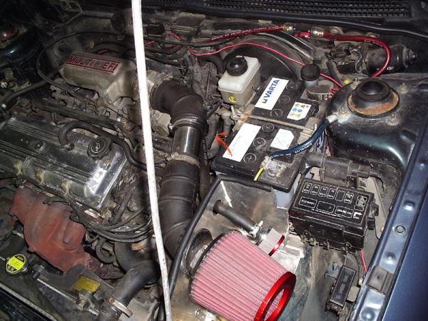

nevim ci je ten Ford na fotce,ale chci se zeptat na takovou blbost.Co znamena napis EFI ? Je to system vstrikovani nebo neco podobneho?
Ja tam mam totiz MULTI EFI tak me zajima jestli to ma neco spolecneho.Dikes
foto k příspěvku  od Zephyr
o 30.05.2006, 09:25 | Lucni.konik
EFI - elektronický vstrikování paliva...........a to, ze tam mas Multi, tak se chteli trochu prsatit, ze to mas asi vicebod a ne mono-bod. Jinak to nahore je RS 2000 Escort a je to taky vicebod.

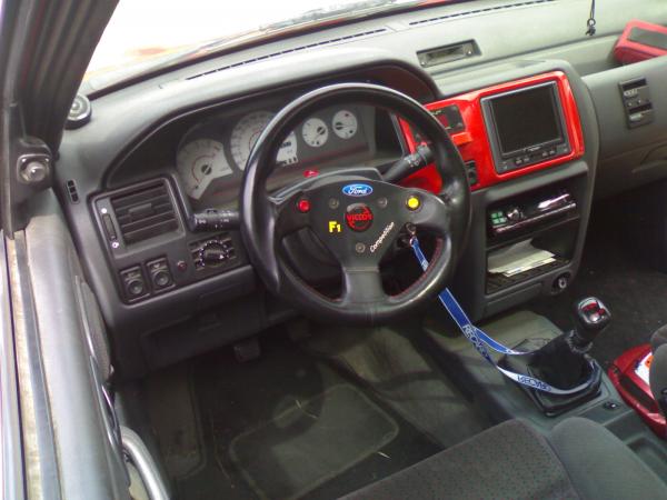

heh tak jsem to spachal.Problem byl udrzet otacky na 3000.Klacek sprajcly mezi sedackou a pedalem nejak ujizdel :-/
