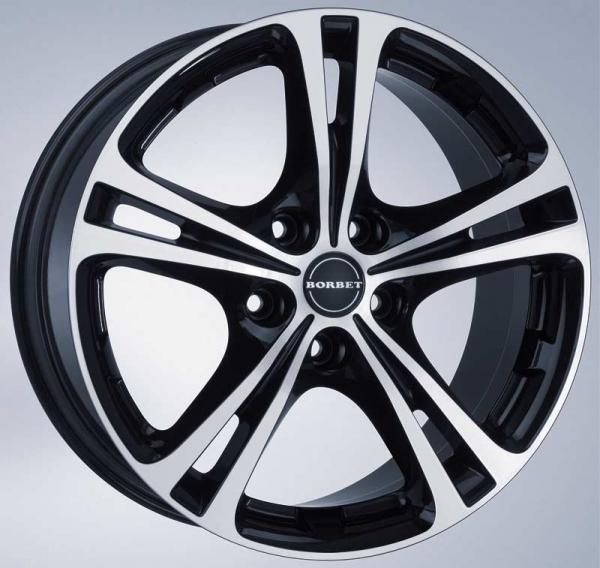

Máte někdo zkušenost se změnou rozteče? Je to možný ve všech případech? Nebo je to nesmysl a radši to nedělat..
jde mě o tyto kola, ale potřebuju 5x100
[ Link ] =
díky
foto k příspěvku  od audioland.cz

z jaky roztece?
o 02.05.2006, 23:32 | Rajdlos
pokud to bude porad 5 dira a idelane zvolena podlozka, tak bych se toho nebal
o 02.05.2006, 23:56 | audioland.cz
Rajdlos: z jakékoli rozteče uvedené v odkazu, popřípadě, kterou koupit?
5/112
5/108
5/110
5/114,3
o 03.05.2006, 09:48 | Rajdlos
u tohohle je to v podstate jedno, je to par milimetru, kdyz to vezmu logicky, tak nejidealnejsi je co nejsirsi vzdalenost der od sebe, tedy 5x114,3, puvodni diry pak budou od tech novych vice vzdalene, ale je to par mm, takze to nehraje zase takovou roli, jeste jsem stejne nevidel/neslysel, ze by nekomu podlozka praskla
