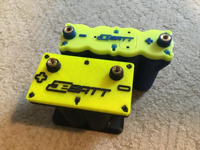

Asi mi unika smysl, jestli moc klesa napeti, neni to tim, ze ta olovena je slaba? Ja bych nahradil olovenou baterku lifepo4 ... dostanes se s hmotnosti na zlomek puvodni a maka to bez pridane elektroniky. Nabijení a pripojovani v pripade potreby bude chtit elektroniku ktera nejspis na trhu neni..tzn navrh na zakazku.
Uz jsem vyrobil docela dost startovacich baterek do motorky, tak kdyztak napis/zavolej a muzem promyslet moznosti.
foto k příspěvku  od assassin

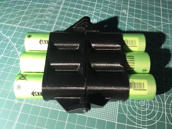

Jinak mensi auto (zkouseno na 14i 206) nastartuje i ta 5Ah do motorky. Ted delam hodne 12ti clanky - 7,5Ah a to ma teoreticky 360A verim, ze to natoci i vetsi bezin a mensi diesel. Tu jsem nakonec poskladal do velikosti standardni motocyklove yuasy yt12:

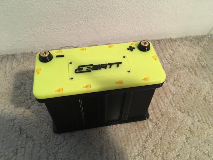

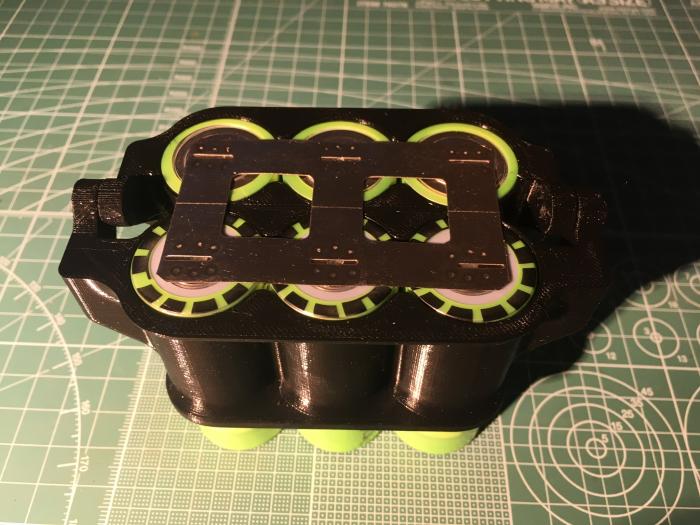

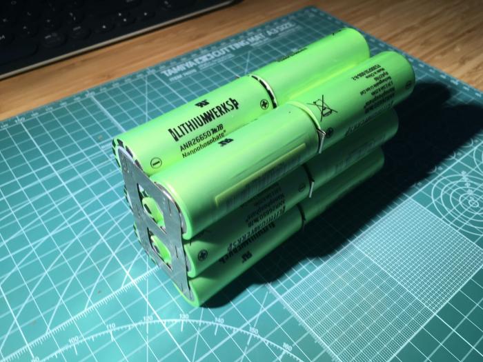

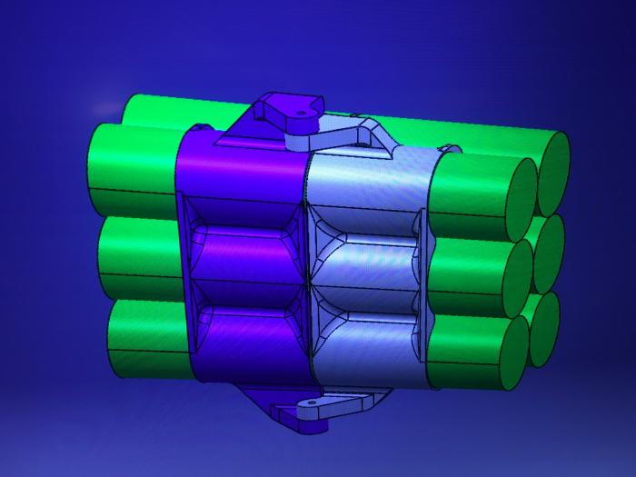

Odeslalo se to 2x, tak hodim jeste foto, abych to dostal do te mensi krabice musel jsem vyladit jine svarovani clanku, udelal jsem na to spesl ohybacku :D
o 19.06.2021, 00:06 | assassin | Upraveno: 2021-06-19 00:07:30
o 19.06.2021, 00:08 | assassin
o 19.06.2021, 00:10 | assassin
