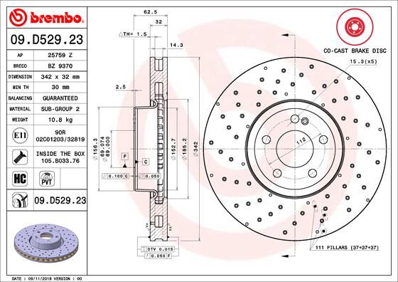

Mám danou velikost třmenu/desek pro kotouč

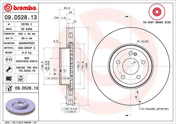

342/32 a váží 11kg... ale existuje 330/32 s váhou 9,6kg...
? bude něčemu zásadně vadit, když budu mít kraj desky "ve vzduchu"?
Jde o 6mm, u toho 342 deska není zcela na okraji, tak řešíme přesah možná 4mm "přes"?

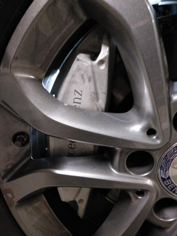

Proč to řeším je prostý, stávající mají cca 7,7kg, třmeny jsou také lehčí, nechci z toho mít zemědělský stroj za cenu větších brzd... navíc tam půjdou R18 alu, každé bude vážit dalších cca 2kg navíc, což bude už min. 6kg na kolo neodpružené hmoty plus...

Samo ty větší nevrtané váží víc... a radši bych plné...

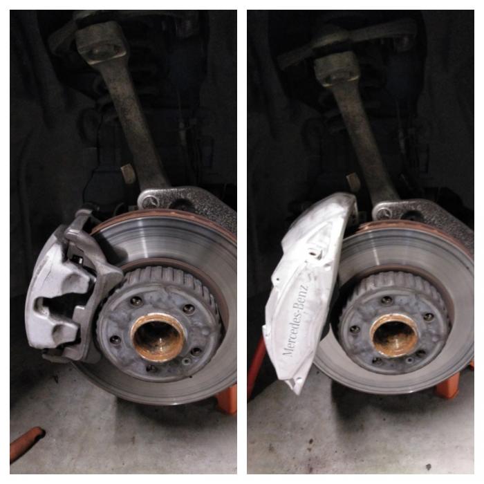

Pak je jeste option prodat tyhle "velke 4 pist trmeny", koupit mensi "4 pist Sport package" a dat jen 318/30 a vahou 8,6kg
Otazkou je, jak moc si pomuzu oproti stavajicim 305/28... (ty brzdi ok, ale na okruhu by byly hotovy po jednom kole, kdybych na tom stal, navic kotouce uz budou na vymenu)

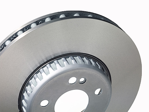

Zajímavý je proces co-casting od Bremba, kdy se vylisuje střed, který se ponoří do litiny a vznikne kotouč ze dvou různých materiálů, který má být ve výsledku odolnější a o 15% lehčí.
