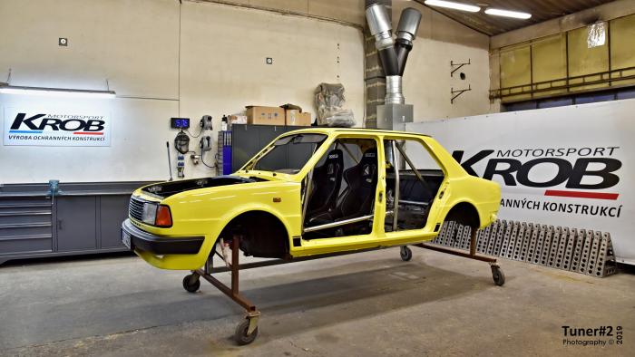

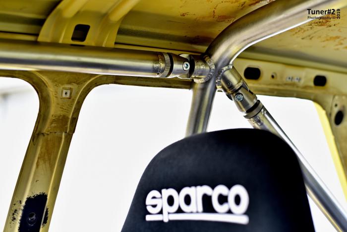

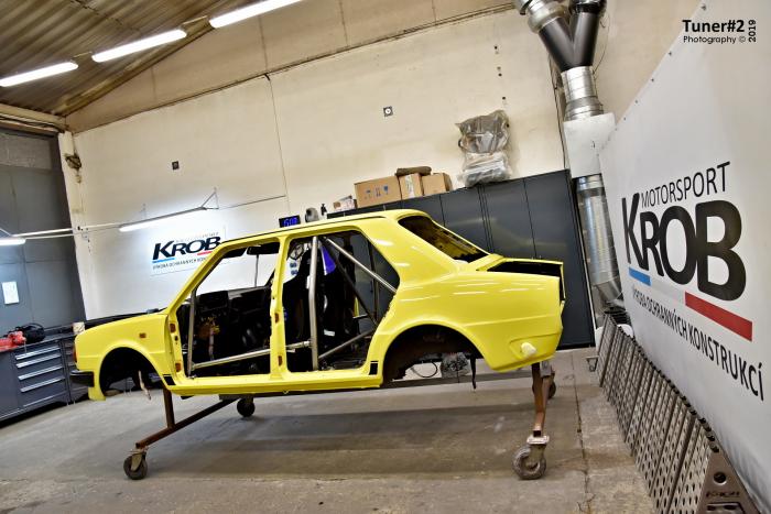

Původní téma už je dlouhé jak týden před výplatou, tak jsem založil nové. V neděli jsem si přivezl vánoční dárek v podobě vyrámovaného auta. Přeji i Vám krásné svátky a hodně splněných přání a snů.
foto k příspěvku  od Tuner#2
o 24.12.2019, 00:43 | Tuner#2
o 24.12.2019, 00:44 | Tuner#2

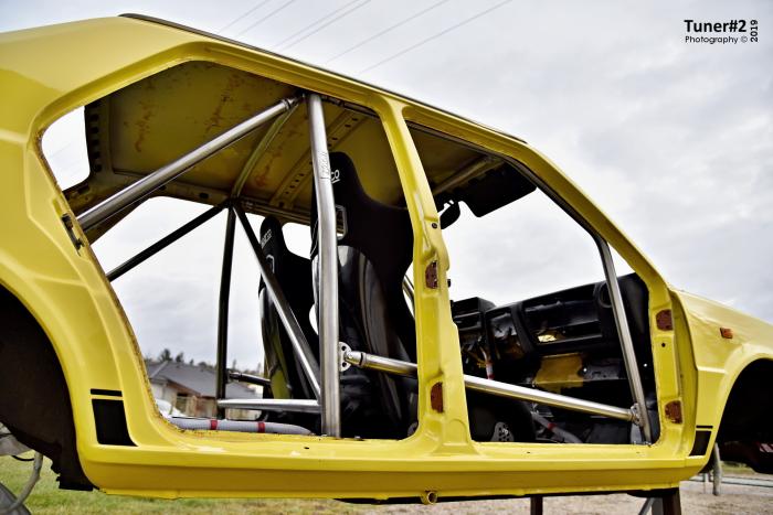

o 24.12.2019, 00:45 | Tuner#2
Více fotek v mé galerii:
o 24.12.2019, 07:10 | tykeev
Velmi pěkná práce.
Tomu říkám Ježíšek :-D
o 24.12.2019, 17:46 | gizmi

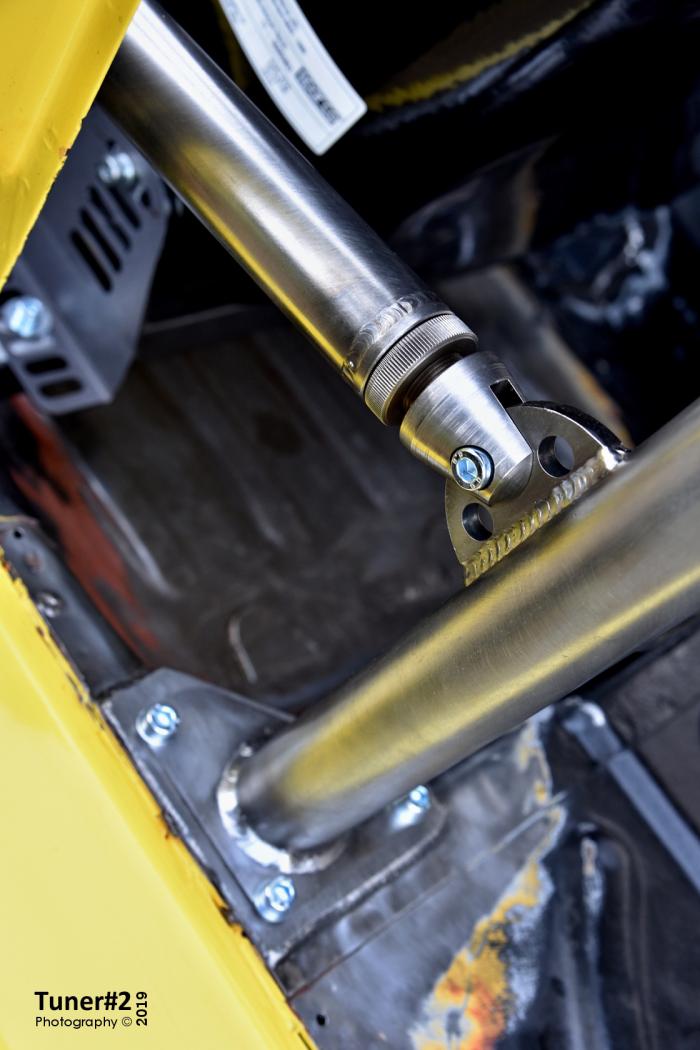

Já v tom autě oceňoval tu možnost vrátit vše zpět a mít pěknou sérii. Vše bylo jako lego a to kvalitní lego. Tenhle zásah už znamená papáááá a stavbu závodního auta. Podle mě byla cesta druhé kastle lepší a tomuhle už moc nefandím. Na druhou stranu velmi pěkná práce a očekávám komplet rozřezání, odlehčení, vyztužení, atd.
o 24.12.2019, 19:59 | Tuner#2
tykeev: Asi jsem byl letos hodný. Jirkovi se to povedlo na 100% podle zadání, dneska se už moc nevidí někdo kdo ovládá své řemeslo takto.
gizmi: Do série by to vrátit nikdy nešlo, barva není origo a zavařené C sloupky už nikdo zpět nevrátí. Jako origo tu mám 130tku na V, takže tohle byl jen další logický vývoj auta. Vyřezání se konat nebude, jen na asfaltech na podlaze to zase zhublo, takže rozdíl nebude velký a bude i nová skládaná skříň, kde sériová zůstala jen dvojka, takže by se to mohlo hýbat o poznání lépe.

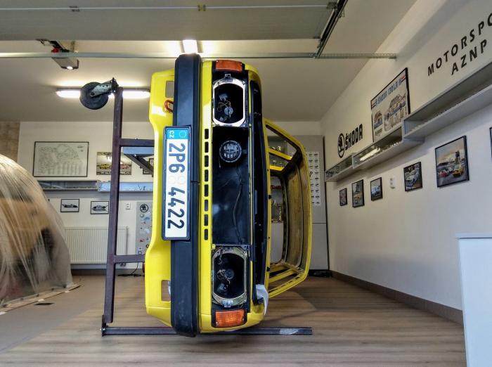

o 19.01.2020, 21:44 | Tuner#2 | Upraveno: 2020-01-19 22:48:08

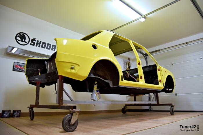

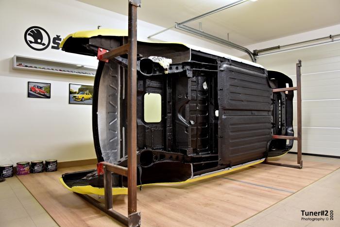

Rám jsem nalakoval. Základ dvousložkový epoxid a vrchní polyuretan pololesk.
Na to, že jsem to dlouho nedržel v ruce to celkem jde.

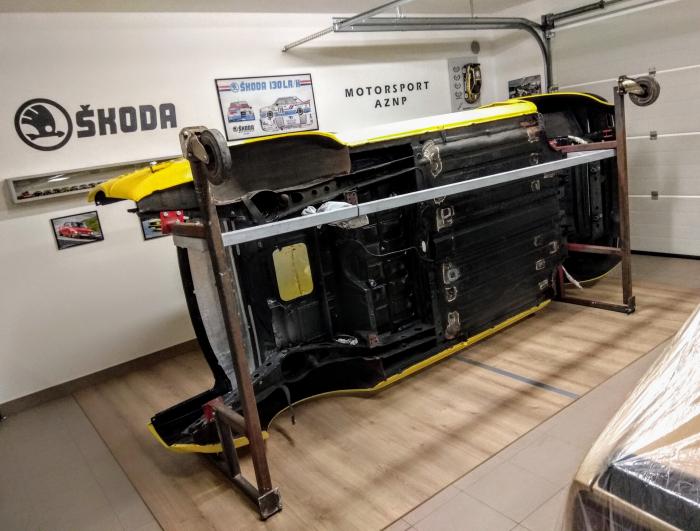

o 19.01.2020, 21:48 | Tuner#2

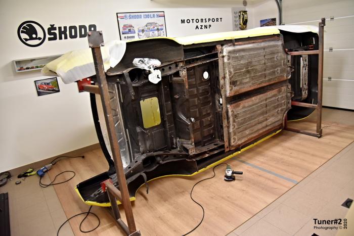

A dneska otočeno na bok a půjde se ještě doškrabat podlaha a zbytek jen přejí a zkontrolovat po 15ti letech...

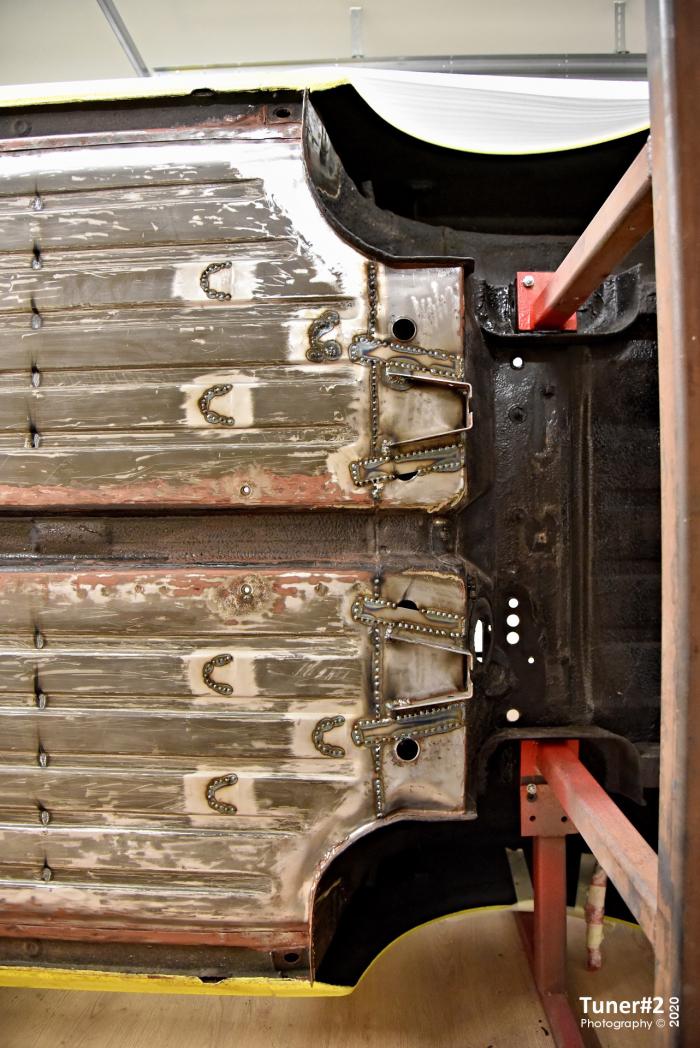

o 15.02.2020, 22:06 | Tuner#2

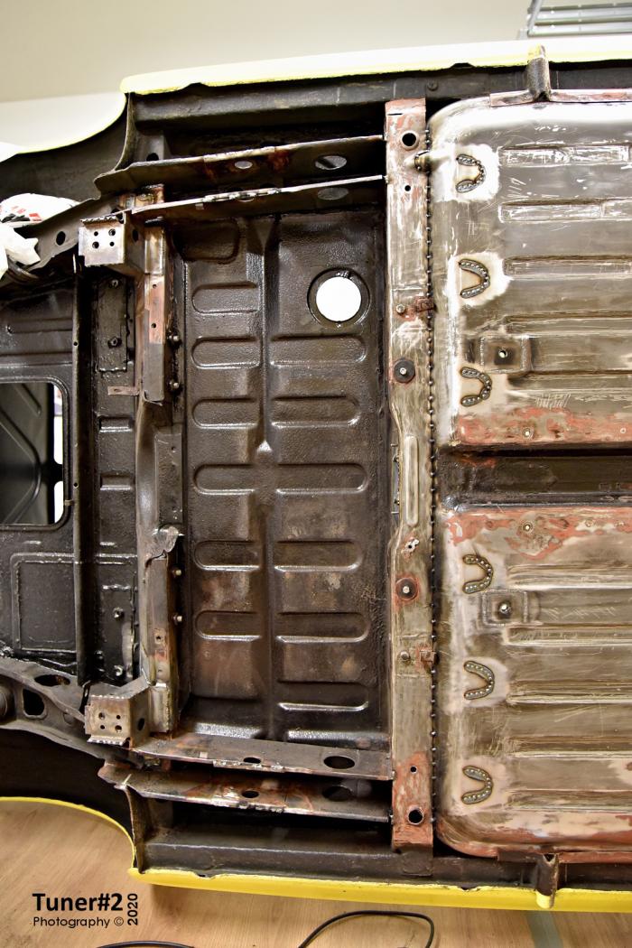

Podlaha oškábaná...
o 15.02.2020, 22:07 | Tuner#2

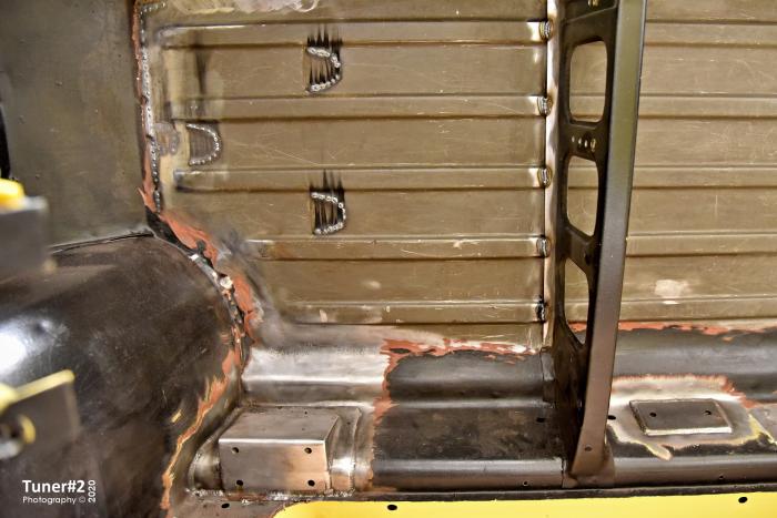

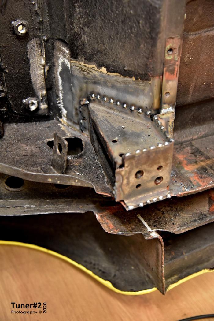

A dneska převařené a vyztužené exponované místa...

o 19.02.2020, 19:15 | MH13

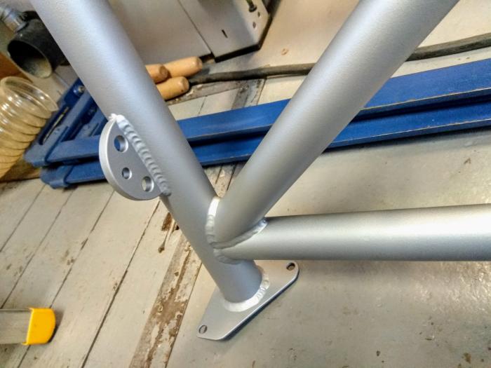

Ahoj,krásná práce.Jak se oškrábala ta podlaha,tak jak se to nyní ošetří?Co na to přijde?Na kolik cca. vyšel ten rám?Klidně soukromě...toto vlákno sleduji moc rád.
o 19.02.2020, 19:28 | Tuner#2
MH13: Díky
Podlaha čistě mechanicky, nahříval jsem kousky horkovduškou a škrabal dlátem a nebo špachtlí. Pak už za studena dlátem dočistit zbytky plastizolu a částečně flexou a částěčně dráťákem ve vrtačce dobrousit.
Teď přijde na horší místa 2 x Wurth odrezovač, na to 2 x základovka (používám dvousložkovou epoxidovou od Color Westu), pak jedna vrstva vrchního polyuretanu a asi opět Tlumex, který narozdíl od Body nepraská a na to moje letní ježdění je v pohodě (byl tam teď 15 let jen přes origo plastizol).
Rám je na domluvě, Jirka šel do šroubované konstrukce pod podmínkou, že si to vymyslím (3 x jsme to konzultovali během loňského roku) a koncovky jsem dělal s kamarádem, který to dle mé vize nakreslil ve 3D a následně vyrobil. Takže koncovky/vložky se závitem i protikusy do trubek jsem mu kompletně dodal. Cena se úplně vyčíslit nedá, protože to bylo ze známosti, ale počítej kolem desítky. No a samotný rám dělá Jirka mezi 22 - 30ti dle složitosti konstrukce. Já byl kolem 25ti.

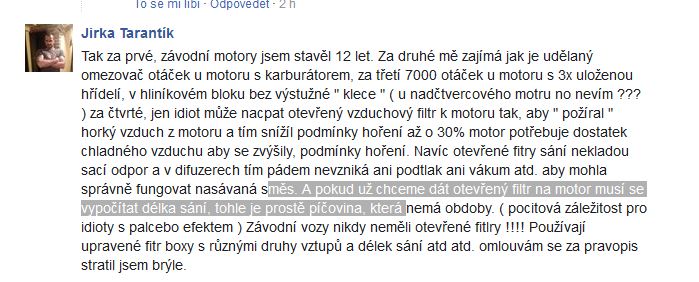

o 24.02.2020, 17:01 | Pglock
Nejvíc mě pobavilo todle ESO.
By mě zajímalo, kde ten kokot nechal brejle i s rozumem :D
foto k příspěvku  od Pglock
o 25.02.2020, 06:27 | xSam | Upraveno: 2020-02-25 07:28:26
Hezkej clanek..
Edit: aha, ono to tady uz je. Jsem blesk, no:-D
o 26.02.2020, 05:42 | Tuner#2
xSam: :-))
PgLock: pan být velká odborník, jen nemít brýle :)) omezovač otáček měli závodní hasičské stříkačky už před 40ti lety a jde to aplikovat palcem v rozdělovači. Co názor to perla. :-)

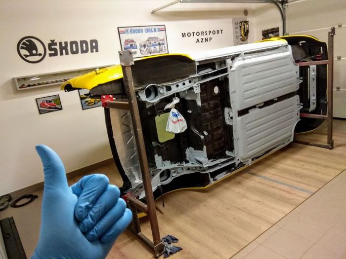

Všechny místa obrousene a natrene 2x dvouslozkovym epoxidovym základem od Color Westu.

V plánu to není, jen lokálně prahy zespoda jak to piskujou gumy. Roušky bohužel nejsou ani ty základní :-/

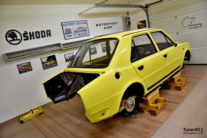

o 10.04.2020, 19:58 | Tuner#2
Tak spodek hotový...
o 10.04.2020, 19:59 | Tuner#2
Střecha v plniči a vybroušená

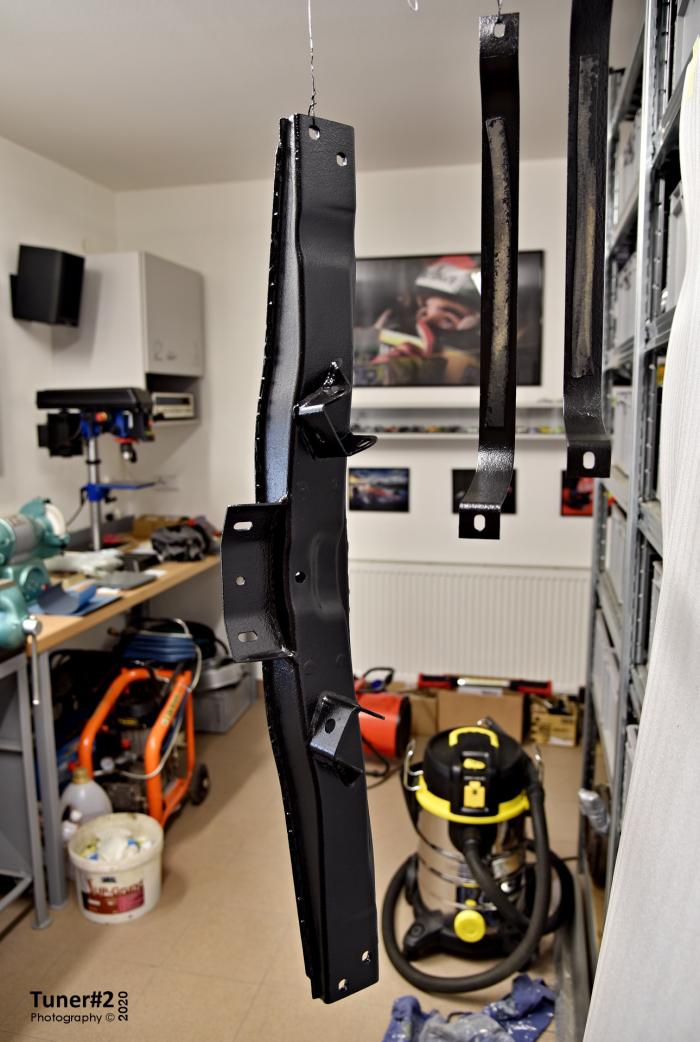

Nějaké díly nápravy po vyztužení v nové barvě
o 10.04.2020, 20:01 | Tuner#2
A jsme zpět na "kolech".
Aktuálně vybrousit interiér a bude se lakovat vnitřk a prahy, které byli od semislicků už hodně opískované. Už se těším na skládání, tohle jsou práce co mě moc nebaví...

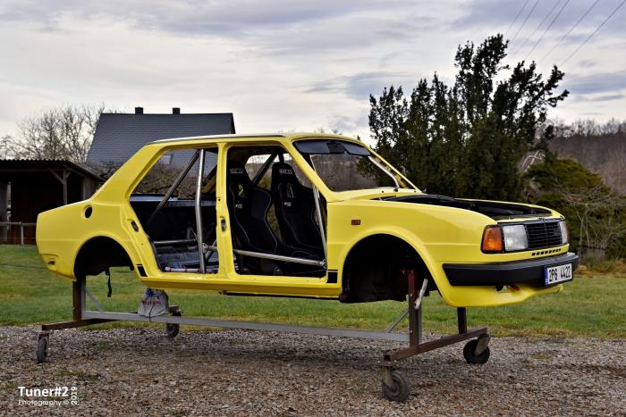

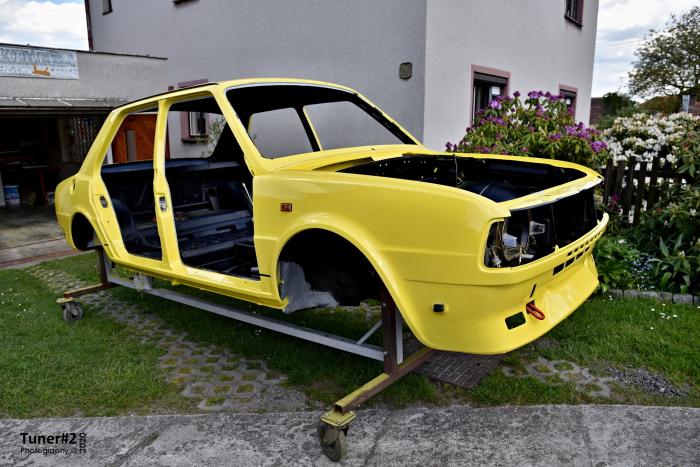

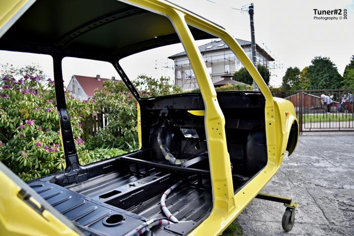

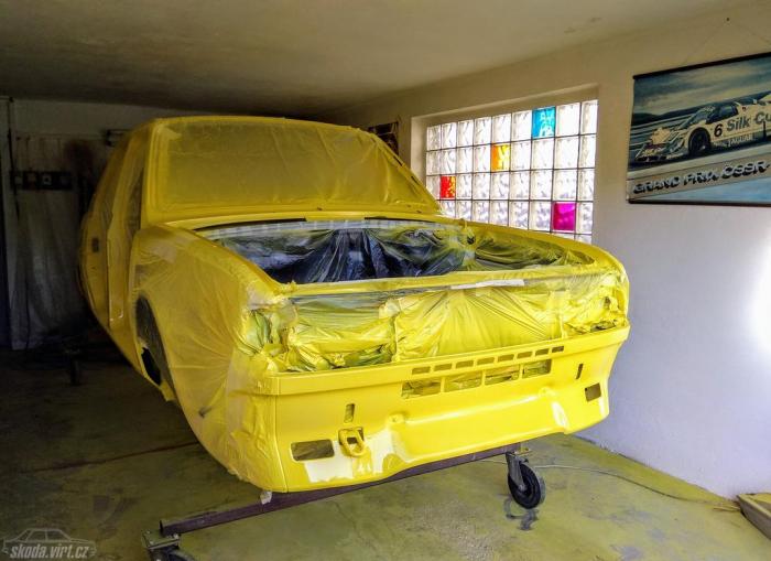

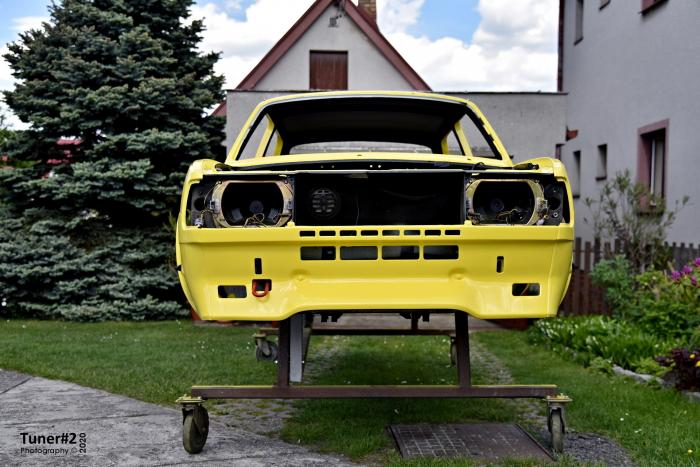

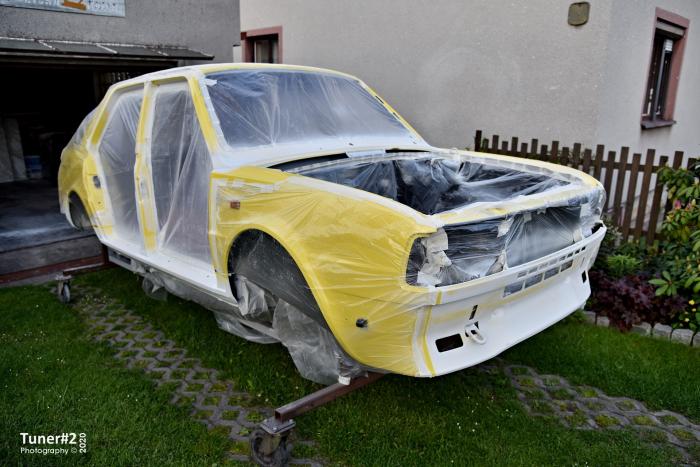

o 18.05.2020, 19:42 | Tuner#2
Tak nekonečné broušení je za mnou, interiér je celý černý pololesk.
A venek v plniči.
o 18.05.2020, 19:43 | Tuner#2
A dneska vrchní barva...
Finále jen mobilem...
o 18.05.2020, 19:44 | Tuner#2
Bral jsem jen časem postižená místa, takže čelo smetené od kamínků z okruhu, hrana pod oknem, prahy a třeba sloupky tam kde to díky dveřím lakovna odflákla.

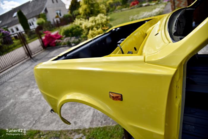

o 19.05.2020, 20:39 | Tuner#2
Díky kluci, dneska vyloupáno z igelitu a mám radost na domácí podmínky myslím super.

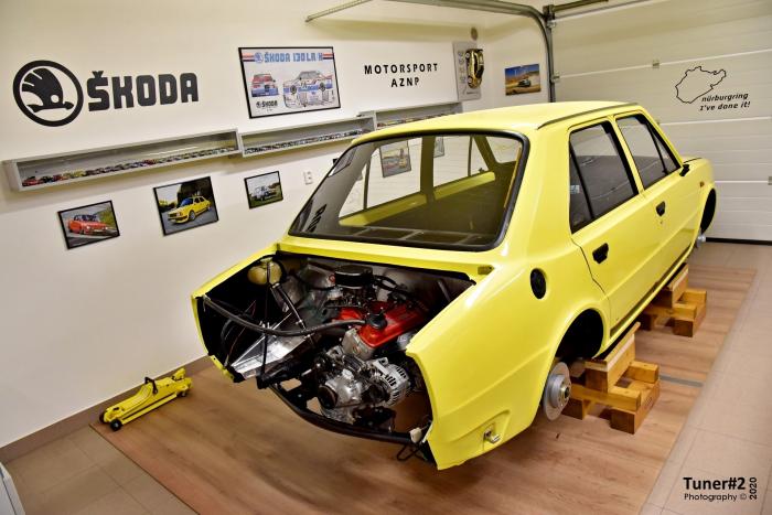

o 20.12.2020, 23:12 | Tuner#2

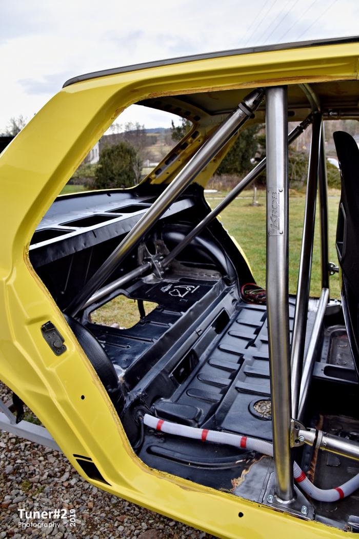

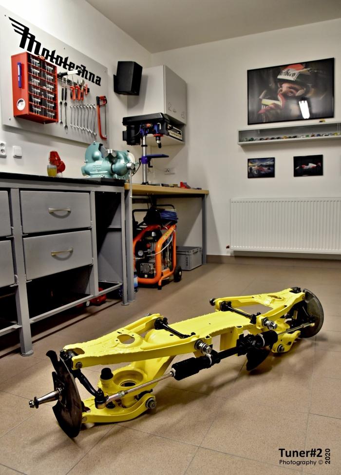

Stále se něco děje, kasle je hotová a tak začínám pomalu nastrojovat. Zadní nápravu mám komplet, přední částečně.

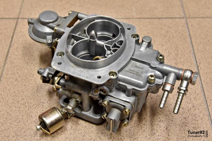

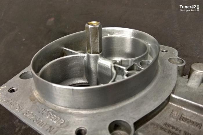

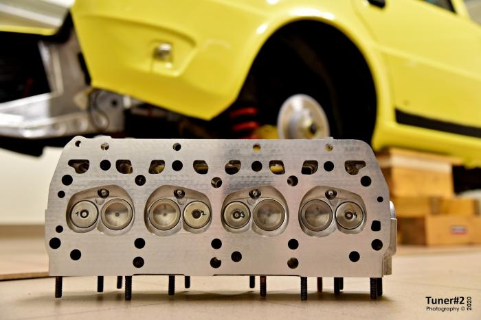

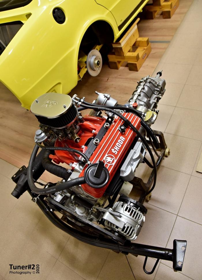

Do toho jsem začal řešit motor a před týdnem došla hotová hlava. Větší sací ventily, upravené výfukové a konečně pořádně udělané kanály. Ostatně fotky a popisu řeknou více:

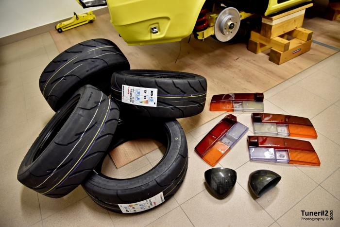

o 28.12.2020, 00:37 | Tuner#2
Opožděný Ježíšek... Nové pneu Nankang AR1, 2 x zalakované světla proti UV záření a zrcátka z carbonu.
o 30.12.2020, 23:42 | Tuner#2
Motor složený a nastrojený...
o 30.12.2020, 23:43 | Tuner#2
Tři hodiny jsem ladil náběhy obou komor a místo prostředního šroubu mě kamarád vytočil aerodynamickou záslepku...

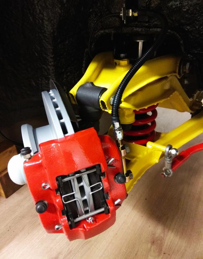

o 17.01.2021, 21:12 | Tuner#2

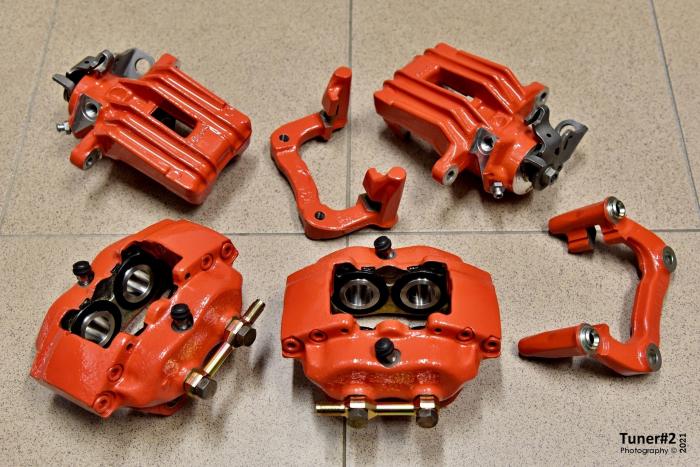

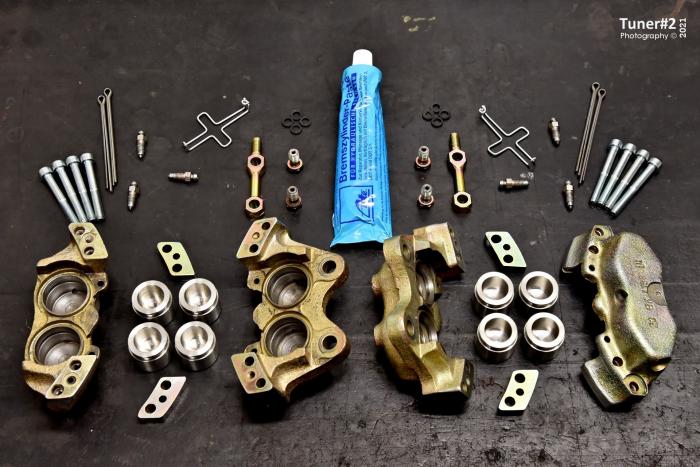

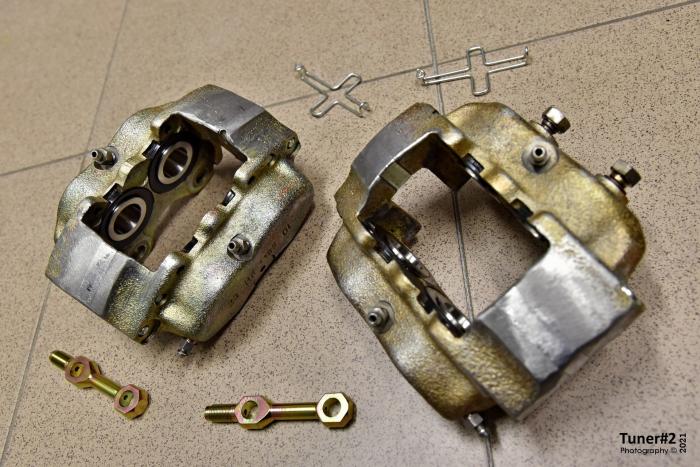

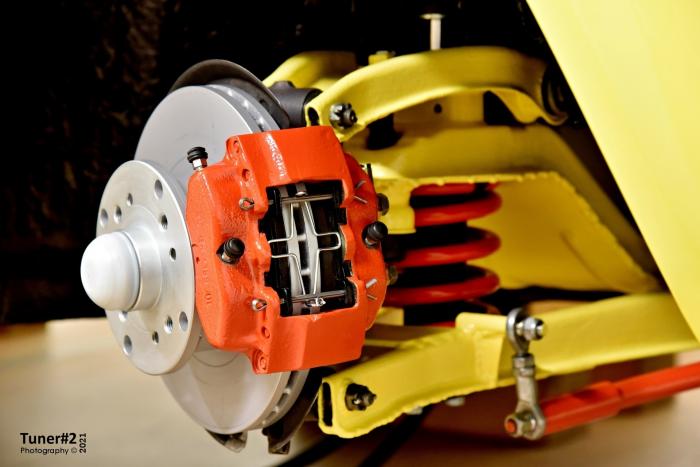

Repase brzdičů, nové nerezové pístky z CNC
Hotovo

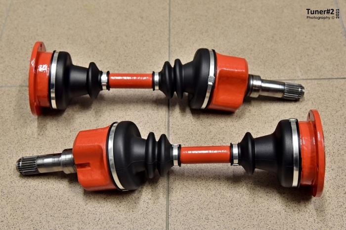

Poloosy taky repas...
o 17.01.2021, 21:14 | Tuner#2
Už na autě.

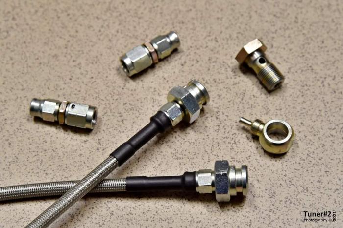

Dneska výroba hadic.
o 23.01.2021, 18:09 | Tuner#2 | Upraveno: 2021-01-23 18:09:48
Zapojeno...

o 24.01.2021, 20:53 | Tuner#2 | Upraveno: 2021-01-24 20:54:32
Hadice komplet na autě ještě v ochranném husím krku...

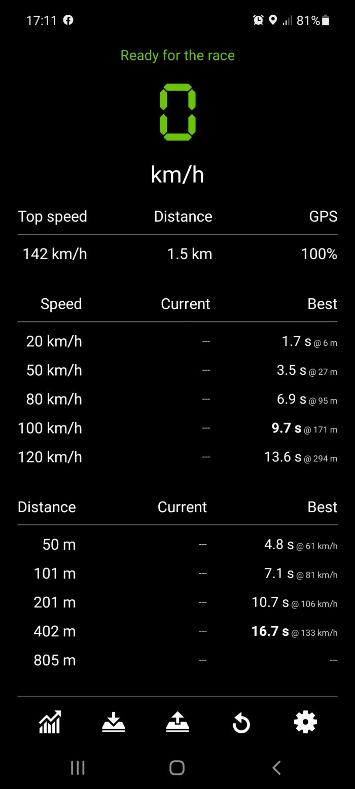

Tak mám za sebou prvních 200km a je to úplně jiné auto. Stabilnější, motor má ještě rezervy v nastavení, ale uz teď je cítit potenciál a ta převodovka je masakr. Sice ty rozjezdy na sprinty diky dlouhé jedničce nebudu nic moc, ale vracaky ve slalomu budou pecka.

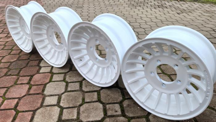

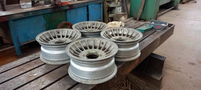

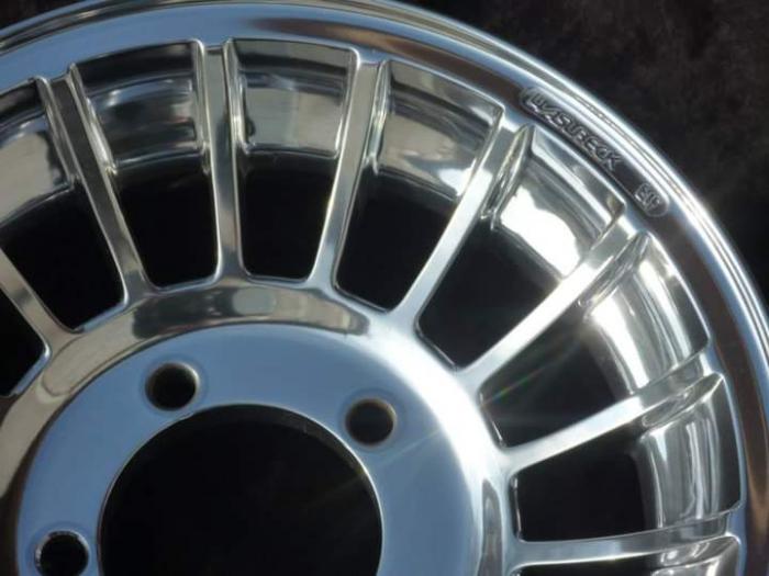

Ahoj,budu teď předělávat jedny kola a budou jedinne svého druhu....Nechtěl by jsi je pro svoji Žlutku...Sice to budou 7Jx15 ET3,ale design kankovní....
foto k příspěvku  od bobes
o 19.06.2022, 10:49 | bobes
Tak vypadají nějak v chromu....Mám zavařené díry a doplněny střed...byl tu velký 109mm myslím zatím je mám otriskane a teď budu vrtat na fráze díry na 4x130....To jen tak na okraj....Pak až budou cca prichystane tak půjdou do placu...

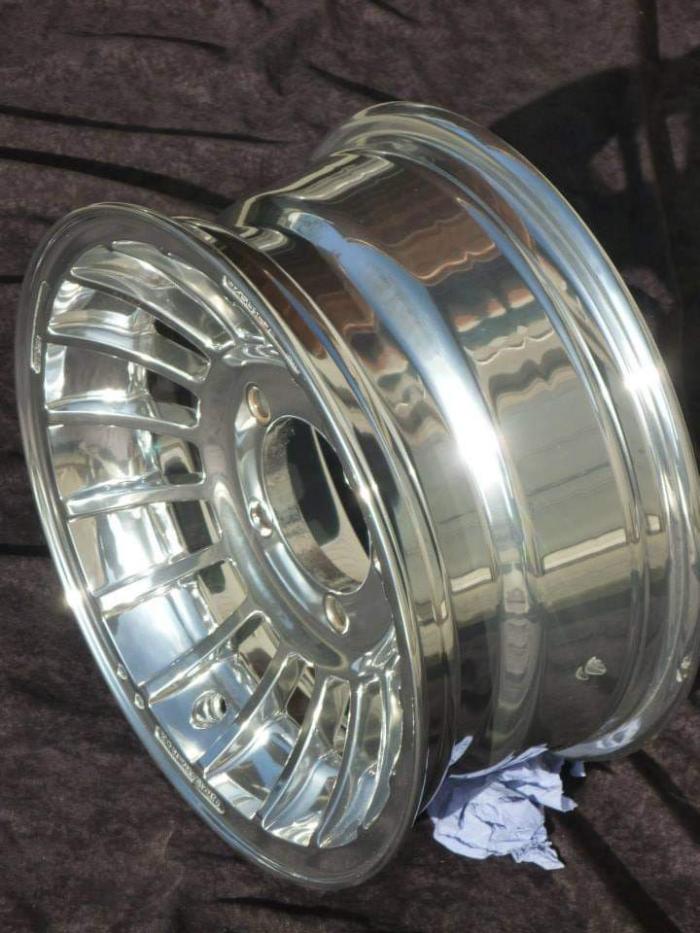

o 19.06.2022, 10:50 | bobes
Tak vypadají v bílé...
o 19.06.2022, 20:47 | Tuner#2
Ahoj, díky moc za nabídku, kola vypadají pěkně a na jedné Škodovce už jezdí, ale ten tam má Háčkový kit blatníky. Mě by to na auto nešlo, mám kola 7 x 15 s ET25 zároveň s lemem a mám všude rozteč 4x100mm.
Přesto děkuji.
