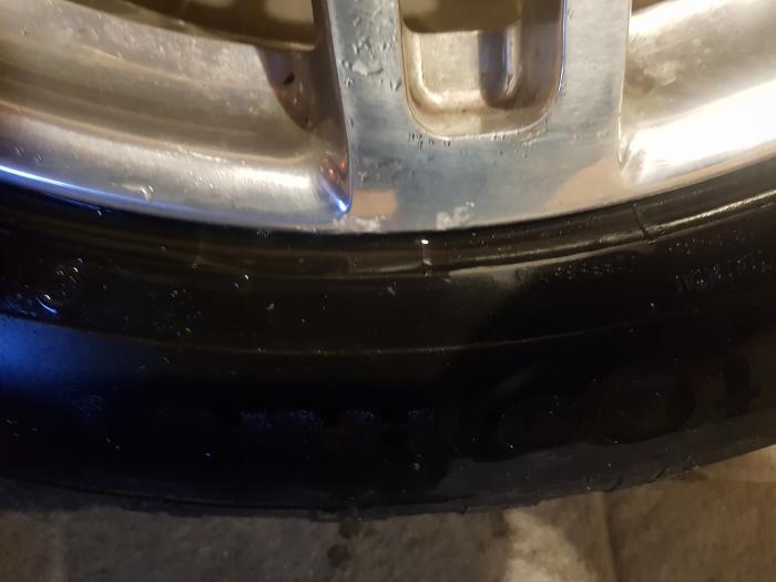

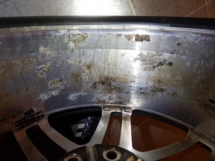

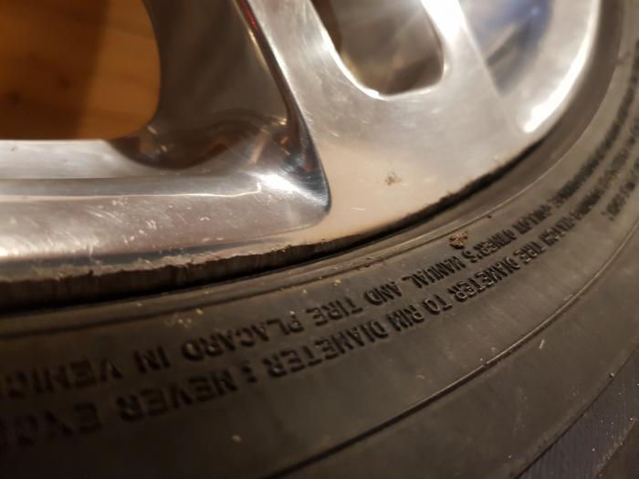

Ahoj holky a kluci,
dnes se mi povedlo koupit v Evrope dost vzacna kola. Na svuj vek (11let) nevypadaji spatne, ale par vad na krase maji..
Driv jsem mel na Lexusu vylestene 20" Lorinser bez laku a byl jsem spokojeny. Ale uz jsem starsi, linejsi, tlustsi a mam mene volneho casu :). Tak bych radeji kola nechal vylestit a zalakovat. Ted jsou taky original zalakovane.
Ale stejne se bojim, ze za chvilku lak povoli, odstipe se a zacne to oxidovat. Pak oprava bude mnohem nakladnejsi nez u nelakovanych kol. Je to na manzelky auto, ktera s nim jezdi do skolky a Tesca :), obcas teda i nejaky vylet. Najede tak 5-10000km rocne.
Jake mate zkusenosti?
Pro lak hovori lehci udrzba a odolnost (mozna)?
Pro nelak hovori vzhled a lehci oprava poskozeni.
Prosim o prakticke rady?
Taky by se mi hodil tip ke komu to dat. Koukal jsem na lestime.cz a tam zacinam na 15000Kc vcetne laku. Otazka kolik si nakonec reknou.... A to se mi fakt davat nechce...
Nebo by chtel nekdo brigadu? Treba by slo lokalne opravit a osetrit poskozena mista, at se to nezhorsuje...
Ale mozna by to slo vyresit levneji? Preci nejsou v tak spatnem stavu...
Foto vsech poskozeni dole...

o 08.01.2019, 20:50 | xSam
Vykaslal bych se na to. Kola vypadaji dobre a do Tesca to je azaz...
o 08.01.2019, 21:11 | Tuner#2
Když už, tak jenom vyleštit a nechat a nebo mokrou barvu stříbrnou.
Vylešit a zalakovat je blbost, časem pod tím začíná oxidace, napřed cestičky, pak mapy. Určitě to nedělej.

o 08.01.2019, 21:40 | tykeev
to M.a.R.i:
za sebe doporučím strojně vyleštit, ale nelakovat.
Pokud vím, tak jsou u nelakovaného strojního leštění tři varianty.
Buď nechat čistě jen vyleštěné, což ale samozřejmě bude trpět.
Případně pak jsou dvě varianty přidání konzervačního prášku přímo do těch leštících kamínků, kdy se ten povrch zakonzervuje takovým lehkým filmem a skutečně to pak vydrží o mnoho déle.
Řešil jsem to takto nedávno na 20" pro stálého zákazníka na nového Jaguara XJ a byl velmi spokojený.
Výhodou je to, že v případě odření kol je stačí jen lokálně opravit a nechat finálně přeleštit v té pračce.
Zatímco u zalakovaného kola musíš podstoupit celý náročný proces znovu = odlak + leštění od počátku.
