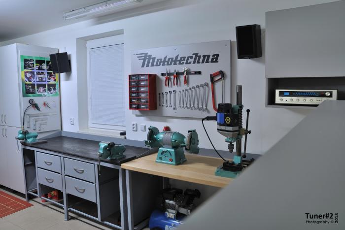

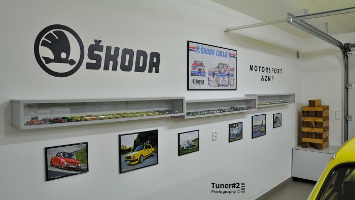

Už dlouho jsem měl v hlavě oživení garáže a jen jsem čekal, až bude na 24print akce na plakáty. Tady je výsledek ;)
foto k příspěvku  od Tuner#2

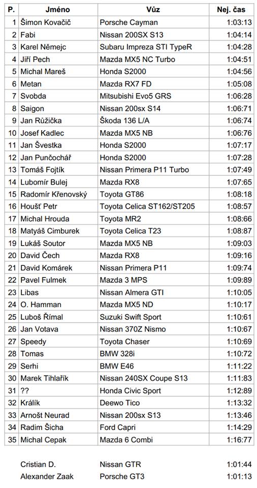

A tady výsledný čas...

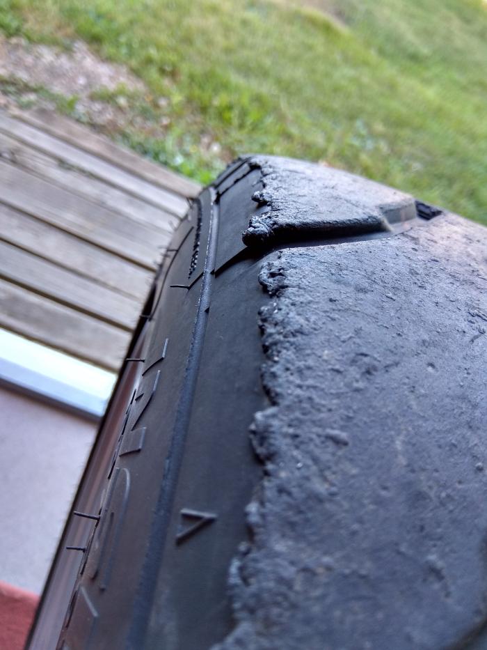

o 01.07.2018, 13:49 | Tuner#2

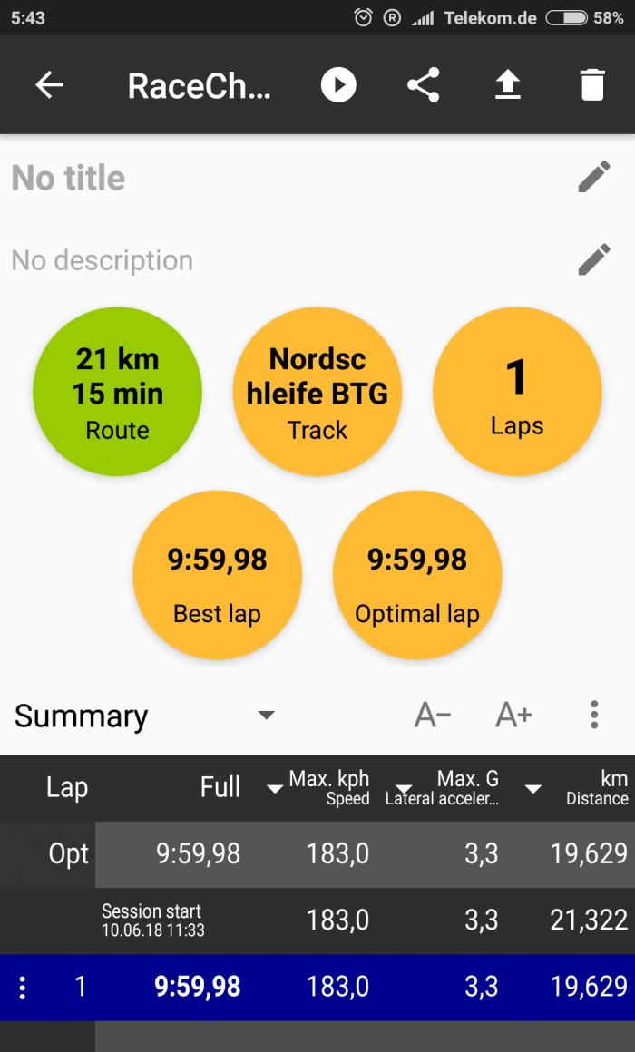

Včera jsem umyl kola a takhle nějak vypadají po 25min. ve Spa-francorchamps.

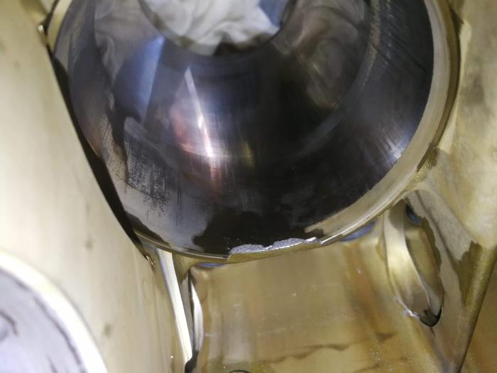

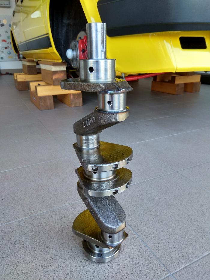

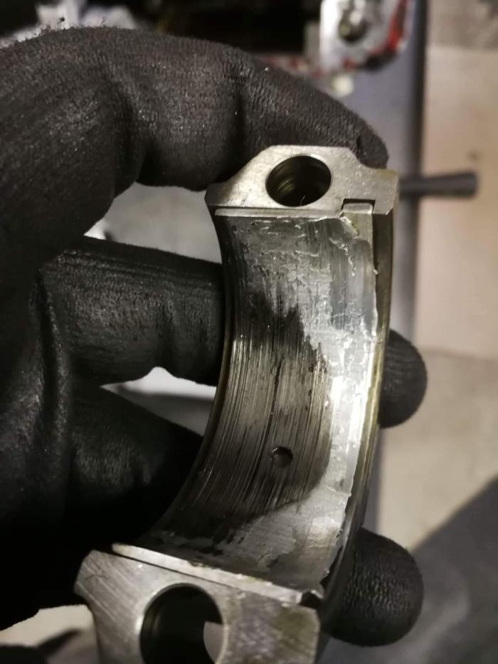

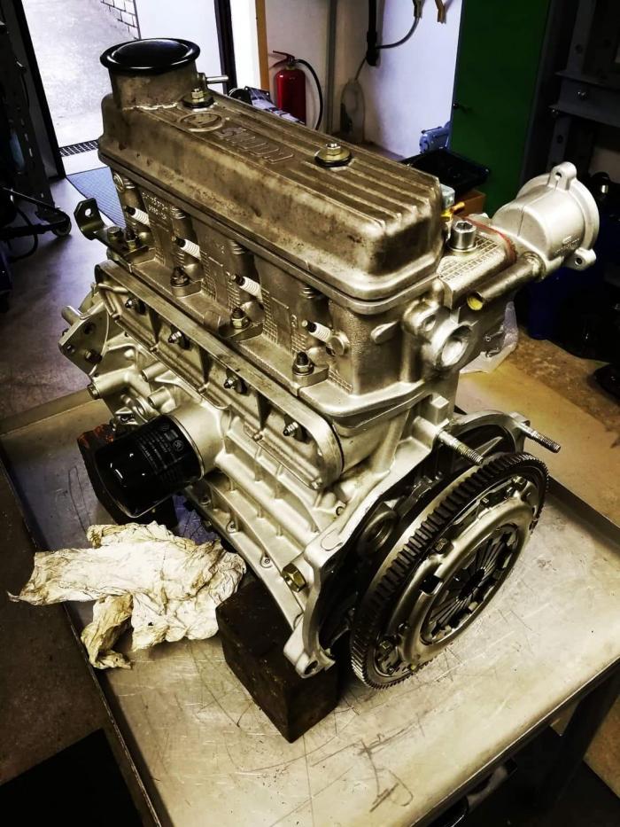

o 18.07.2018, 22:45 | Tuner#2
To ring Vám rozbil motor... :-(
o 20.07.2018, 16:26 | Kamil
ou, to není hezký :-(
o 20.07.2018, 21:22 | Tuner#2 | Upraveno: 2018-07-20 21:24:20
No pěkný to není... Takhle v půlce sezóny, ale tak odjelo to 13 sezón povětšinou mezi 4000 - 6500rpm a odjelo to ještě Spa, dovezlo mě to domů a ještě na sraz do Dobrušky. Zaklepalo to cestou domů u Loděnice naštěstí u sjezdu, ale scháněj někoho ve 24hod. v sobotu? Dva to nebrali, tři už měli pod kůži a tak jsem se do postele dostal ve čtyři ráno :))
Jinak příčina bude asi odlití oleje, na videu z ringu je vidět jak v jedné zatáčce na srdce v 6000rpm klesne na budíku na chvilku tlak. Stačí půl vteřiny a je vymalováno. Klika na vyhození, ojnice taky a jedna vložka uražená. Vršek je ale perfektní, takže se rozebírá druhá felda a půjde to přeskládat.
o 20.07.2018, 21:23 | Tuner#2

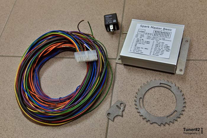

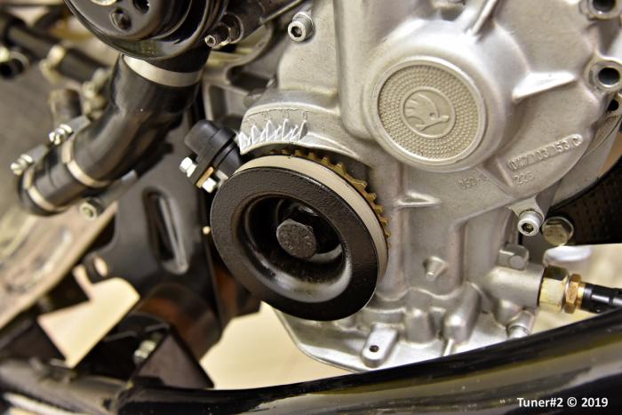

o 21.01.2019, 20:56 | Tuner#2
Nové plně programovatelné zapalování od Darabose. Nahradím tím rozdělovač, který už začínal mít vůle a věřím, že společně s jinou vačkou a upraveným karburátorem to zase bude o kus lepší. Otázka je zda vůbec takové technické věci tady ještě někoho zajímají...
o 21.01.2019, 23:28 | Midi34
Ale jo zajímá.
o 22.01.2019, 06:20 | Tuner#2
Midi34: to byl JOKE ;-) Docela se na to těším, jak to bude fungovat.

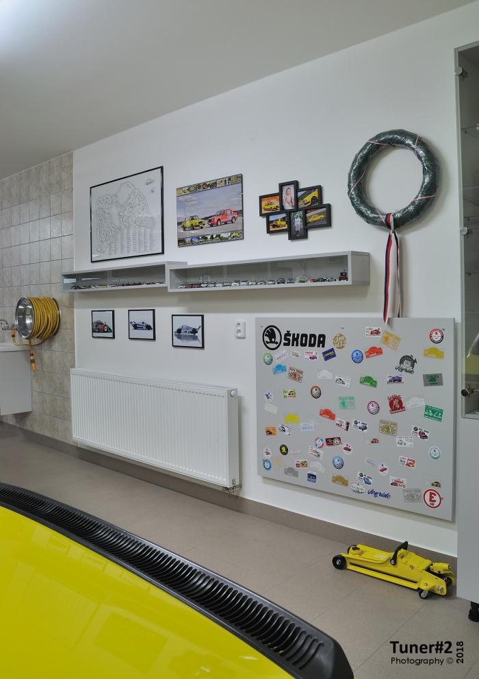

o 22.01.2019, 08:58 | gizmi
Ehm, nedá mě to..
kde máš vysavač, koště, hrablo, kompresor, díly, atd atd atd??? Já se fakt snažil mít svou třetí garáž jako ty a vždy to končí stejně - po strop zajebaný a bez auta uvnitř :D
o 22.01.2019, 10:17 | tommas
mě tohle vlákno baví moc ;-)
o 22.01.2019, 13:14 | Spooky1
gizmi: On si Tuner dá vždy tu práci a všechno kvůli fotce vyhrne před garáž... :D :D :D
Tuner: Jen pokračuj pane... Zajímá to kvanta lidí... ;-)
o 22.01.2019, 17:23 | Tuner#2
gizmi: Kompresor, svářečku a vysavač mám tady dole pod ponkem (je to z části zakryté na fotce), díly mám ještě u našich na půdě a hrablo, sekačku apod. harampádí mám v kůlně to do garáže nesmí :))
tommas: Díky ;)
Spooky1: Díky a to uklízení na fotku ani nějak ne. Jako dám pryč třeba desku na kterém ležím, ale jinak nijak zásadně neuklízím.

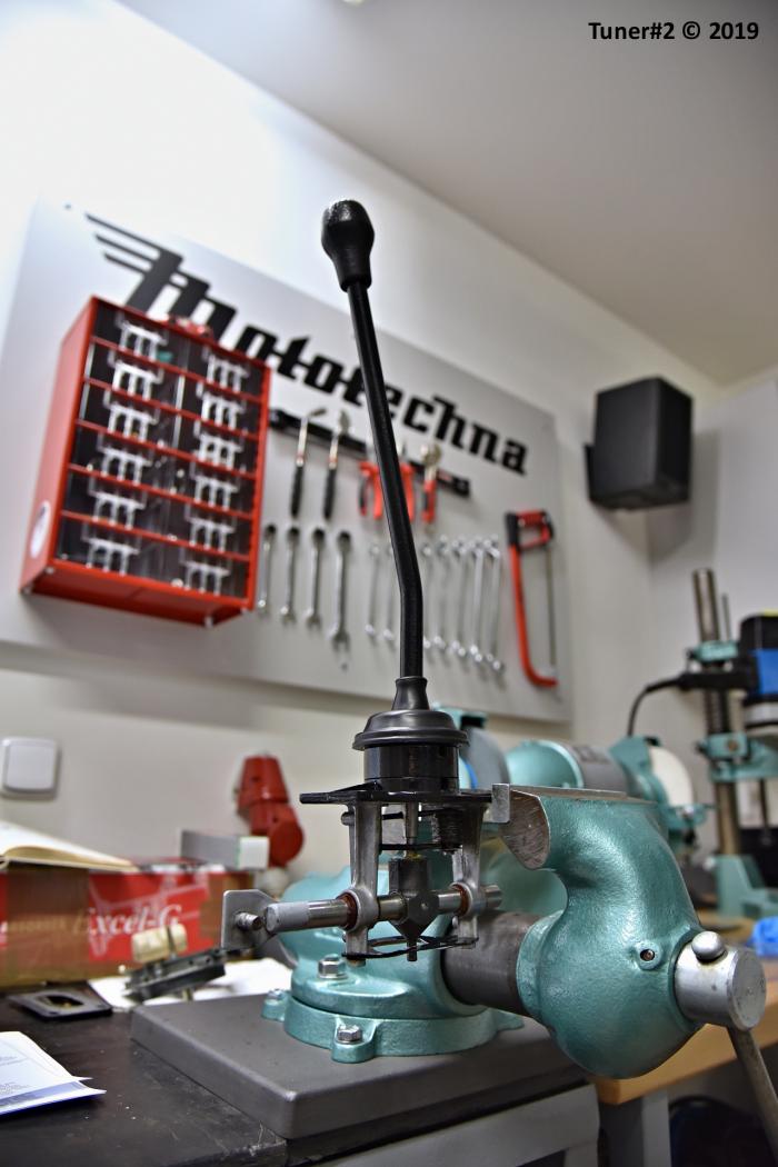

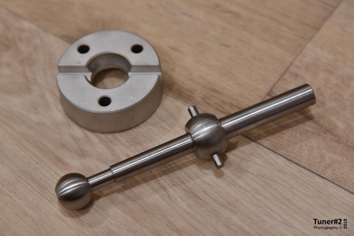

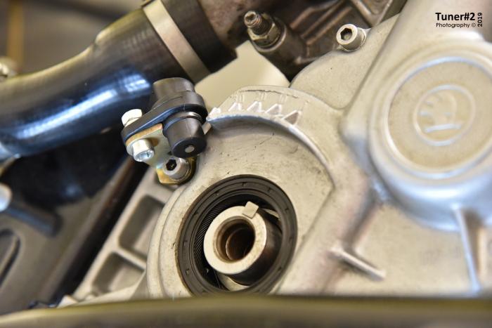

o 23.01.2019, 22:31 | Tuner#2
Nové řazení... Vyrobený celokovový short shift ;)

o 17.02.2019, 21:14 | Tuner#2
Řazení hotové, funguje to náramně, takhle přesně řazení jsem ještě v ruce neměl: [ Link ]
o 17.02.2019, 21:15 | Tuner#2

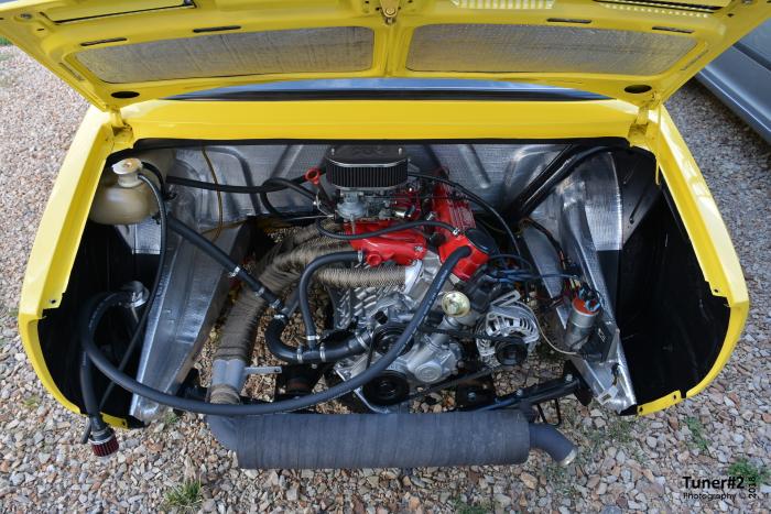

Tak zase pokrok... MPi lišta

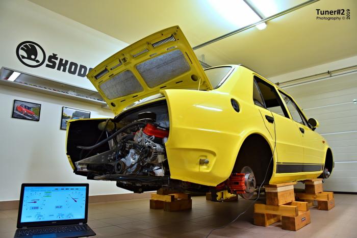

Připojil jsem své PC :-)

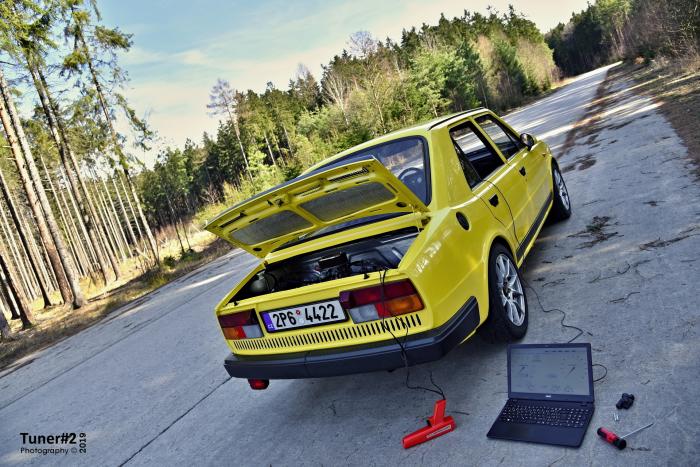

o 17.03.2019, 20:28 | Tuner#2
Dneska první svezení a doladění zapalování.
První svezení sice nebývá po zimě moc objektivní, ale asi tam nějaký ten poník navíc bude a třeba dvojka je na omezovači (7200rpm) sakra rychle... :-)

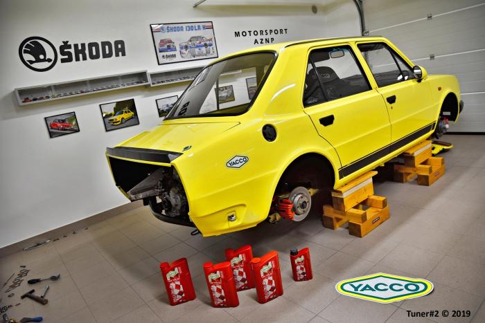

Běžně tohle nedělám, ale budu rád za každý lajk:
Děkuji.

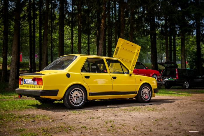

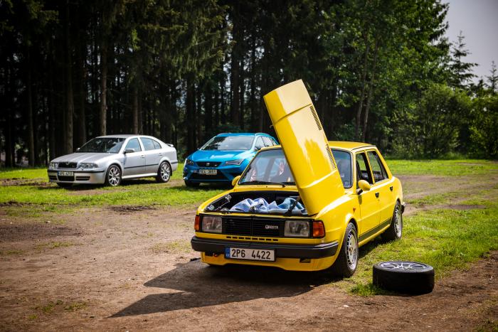

O víkendu byly moje srdcové Běšiny...
Přivezl jsem si druhé místo za auto a hlavně a co mě těší první místo ve sprintu do 1400ccm a to jsem nadával jak to v tom vedru vůbec nejede :-)

V sobotu jsem byl jezdit s klukama s TMRL32 na letišti slalom. Jak říkal kamarád: Může Škodovka jezdit s Japoncema? Může když jim stačí :))
Nejrychlejší kolo v čase videa 3:20
Youtube video:
o 22.07.2019, 17:54 | Tuner#2
A tady výsledková listina, výsledek hodně potěšil...

o 21.09.2019, 19:35 | Tuner#2

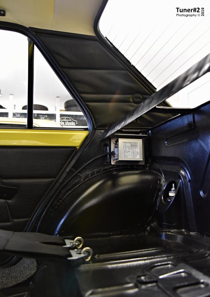

Koncovky na rám hotové :-)

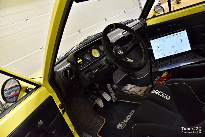

o 17.10.2019, 21:19 | Tuner#2
Byl jsem na brzdě ověřit namapování jednotky a porovnat si dvě různé nastavení. Absolutní naměřené parametry jsou ale mimo mísu, obsluha byla nemocná a tak to dělal záskok.
Youtube video:
