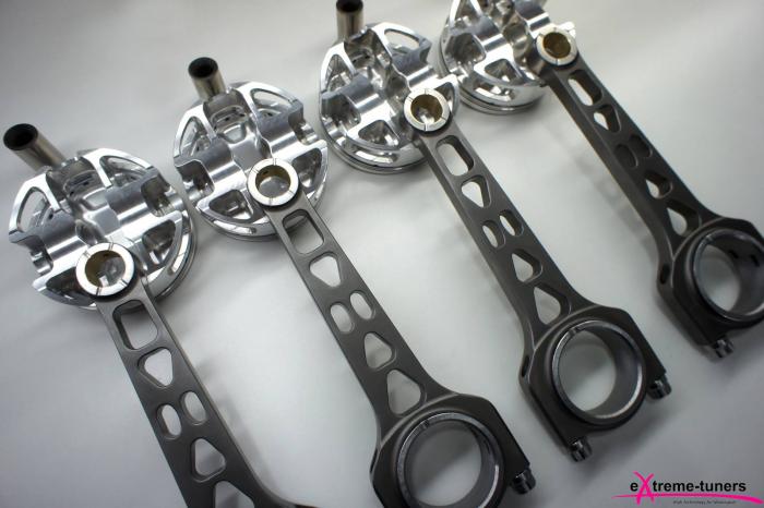

Našel jsem zajímavé ojnice pro 12tis rpm Honda motor a trochu se začal zajímat, jestli už někdo dělá ojnice z kompozitu. Čína nezklamala :-)

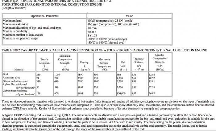

Dříve byl problém uspořádat vlákna ve směru působení sil, ale s 3D tiskem by to už mělo jít...? Víte někdo víc?

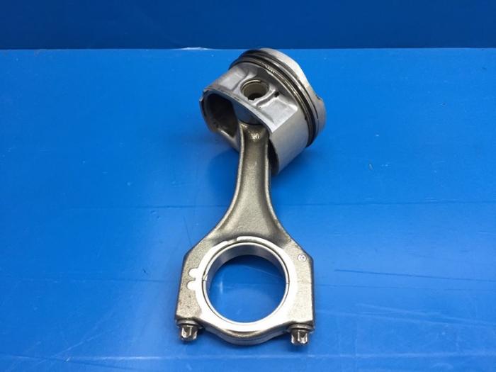

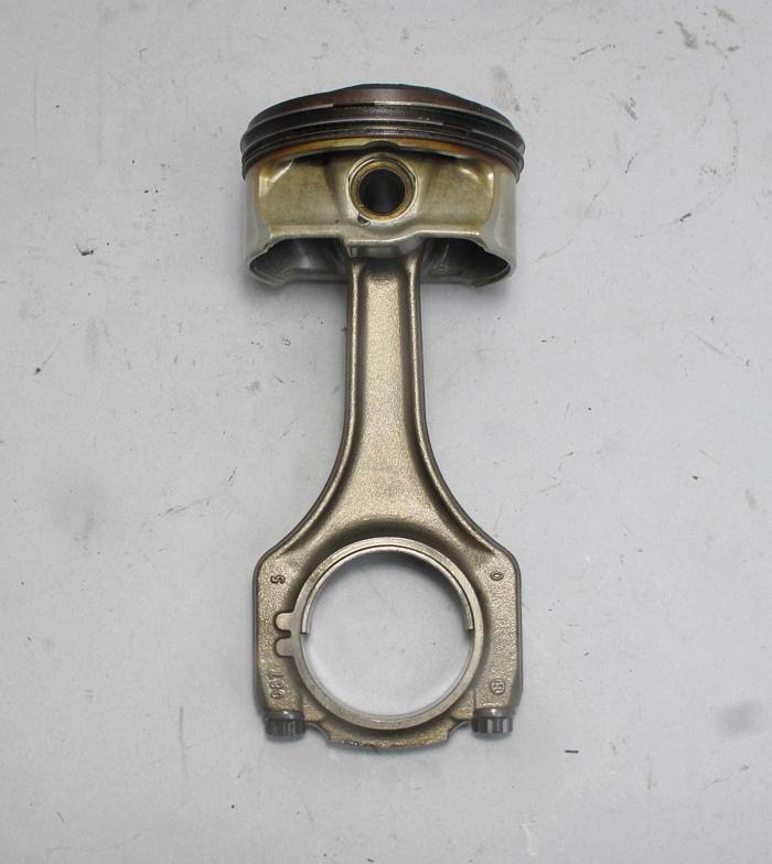

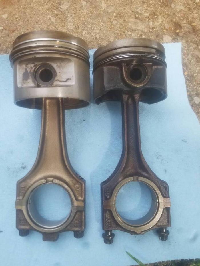

jen pro porovnání vývoj v pístech u Bmw
vlevo M50NV (bez Vanos, řekněme rok 1990), vpravo M52 (Vanos, cca 1995)

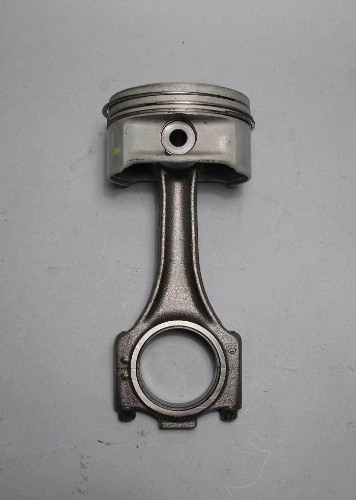

a ojnicích, samozřejmně...
S62 (Bmw M5 5,0 V8, rok 1998)
07.10.2017, 17:27 |
CervinVega
S54 (M3 R6 3,2 cca 2000)
07.10.2017, 17:29 |
CervinVega
S65 (M5 V10 5,0 2005)
07.10.2017, 17:31 |

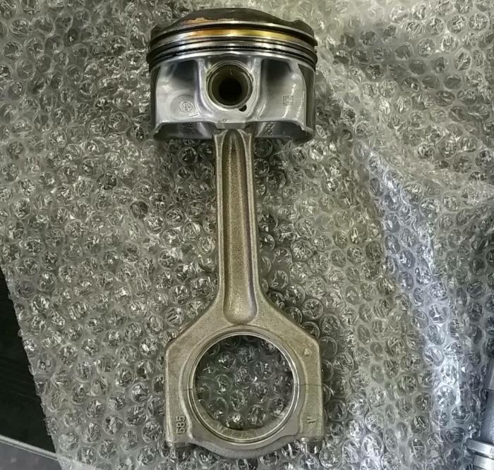

CervinVega
S55 (M3 F80 R6T 3,0 2013)
