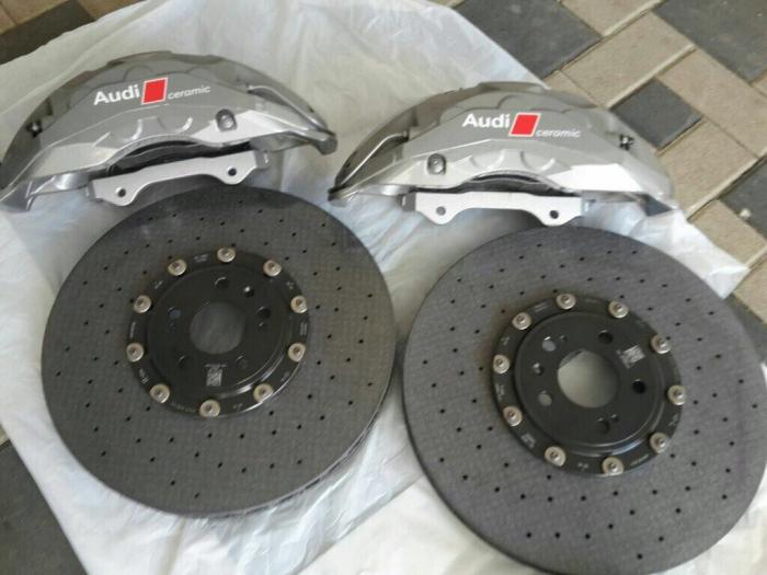

o 27.04.2017, 01:33 | xenonman
u beznych kotoucu se to rozjela zajimava debata, je nejaky postup pro keramiku?

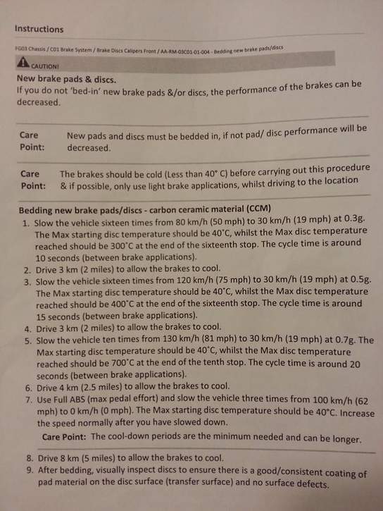

o 02.05.2017, 13:26 | xenonman
kesam jenze jety a stary jak metuzalem sam :-), tady je navod jak na nové keramické brzdy když by někdo hledal

o 02.05.2017, 14:29 | jok3r
zajimalo by me jak se v praxi meri ta teplota pri zajizdeni :)
o 02.05.2017, 18:26 | Tuner#2
jok3r: Já měřil laserovým teploměrem.

o 03.05.2017, 10:30 | xenonman
přesně tak teploměr mát tady nechystanej :-)

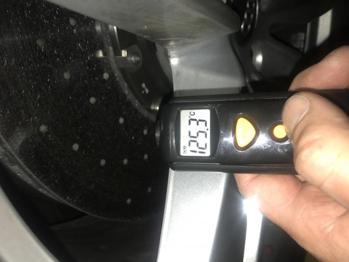

o 03.05.2017, 20:39 | cendler
a víte jak rychle padá ta teplota, když zastavíte a než vylezete z auta, je to celkem fofr
o 03.05.2017, 22:09 | xenonman
moc ne, zabrallo to cca 2h masakr, pripadal jsem jak blbec kdyz jsem behal kolem auta a meril:)
foto k příspěvku  od xenonman
o 03.05.2017, 22:14 | Tuner#2
cendler: Já zajížděl při 20°C a než to z těch cca. 300°C spadne dolů, tak to bylo více než půl hodiny a to relativně foukal na letišti vítr.
