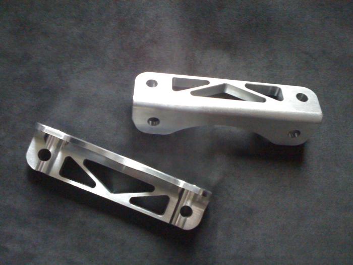

Na co si mam dat pozor pri vyrobe adapteru na radialni trmeny? Nejaky jednoduchy postup? Sundam oem axialni trmen, nasadim novy trmen (mel by pasovat na stavajici kotouc) s radialnim uchycenim a udelam si model třeba z jeklu?
Srouby dam vysokopevnostni imbusy/torxy nebo stavajici, jak to bude vychazet rozmerove, vyslednej adapter asi nemusi byt mega masivni, necham jej trochu tepelne zpracovat.

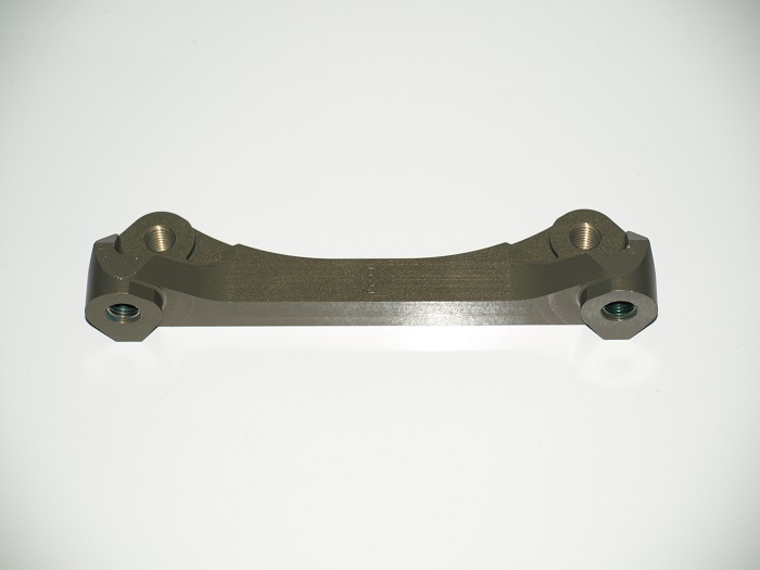

o 26.04.2017, 22:28 | Tuner#2 | Upraveno: 2017-04-26 22:28:22
Myslí klasickej adaptér na uchycení třmenu, který má radiální montážní otvory.
o 26.04.2017, 22:29 | Tuner#2
Např.
foto k příspěvku  od Tuner#2

o 27.04.2017, 16:06 | Honza2.016v
doporučuju co nejtužší, ne moc odlehčenej, ať neřešíš zbytečný hluky od brzd, který souvisej s tuhostí třmenu/adaptéru/těhlice
ideální tvar/design odvozenej od něčeho ověřenýho/seriovýho...

o 27.05.2017, 13:04 | assassin
CervinVega: ok, tak dyztak mail v profilu, tel jestli mas ulozenej tak to je asi byvaly sluzebni...

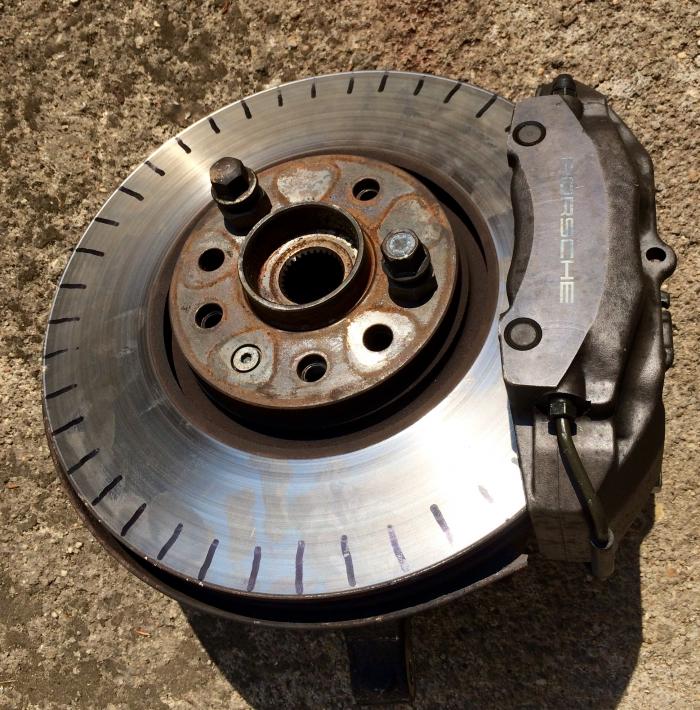

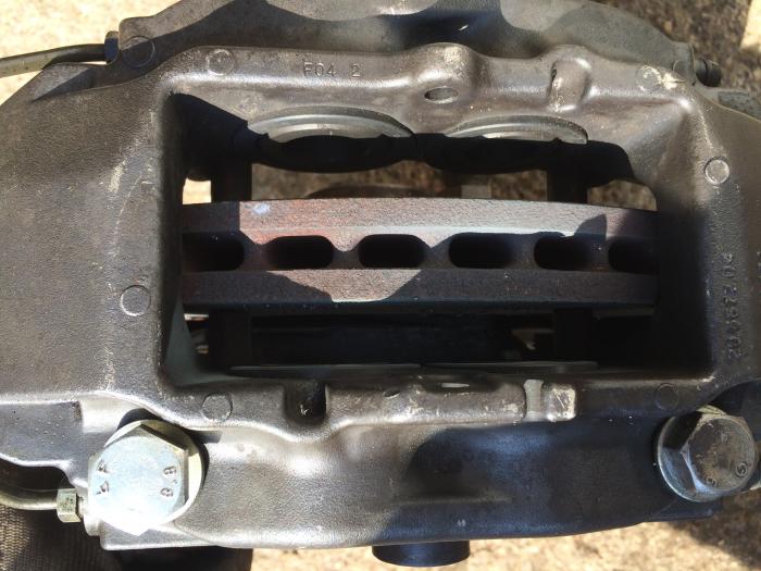

o 20.06.2017, 22:27 | CervinVega | Upraveno: 2017-06-20 22:29:53
polotovar hotovej :-)
o 20.06.2017, 22:28 | CervinVega
Tyhle jsou zadní z 966/přední z Boxstera (takže desky za levno cca 2tis), kotouč 308x25... vychází to desky-na hranu s kotoučem, tak by to mohlo fungovat fajně... zítra to překreslím a pošlu...

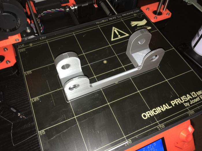

o 25.06.2017, 23:57 | assassin
CervinVega: prototyp hotovej :)
foto k příspěvku  od assassin
o 26.06.2017, 06:41 | CervinVega
Super .-)
