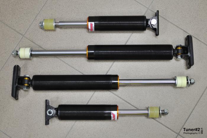

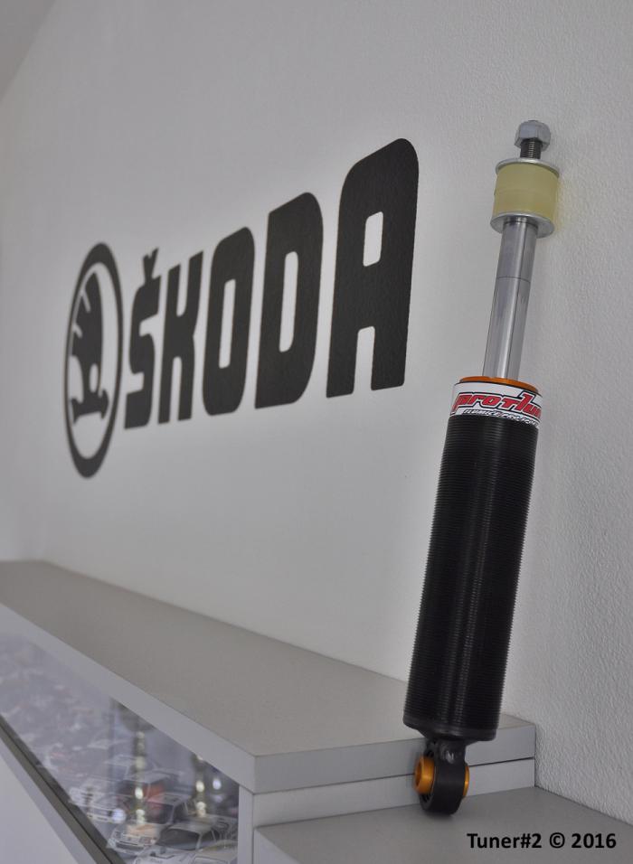

Loni jsem si na auto koupil nové tlumiče...
foto k příspěvku  od Tuner#2
o 13.04.2017, 22:16 | Tuner#2
Srovnání s původním HP Sportnig základní řadou.

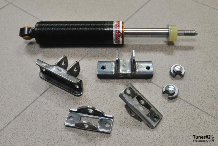

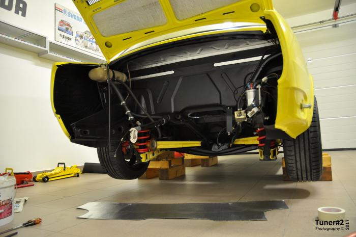

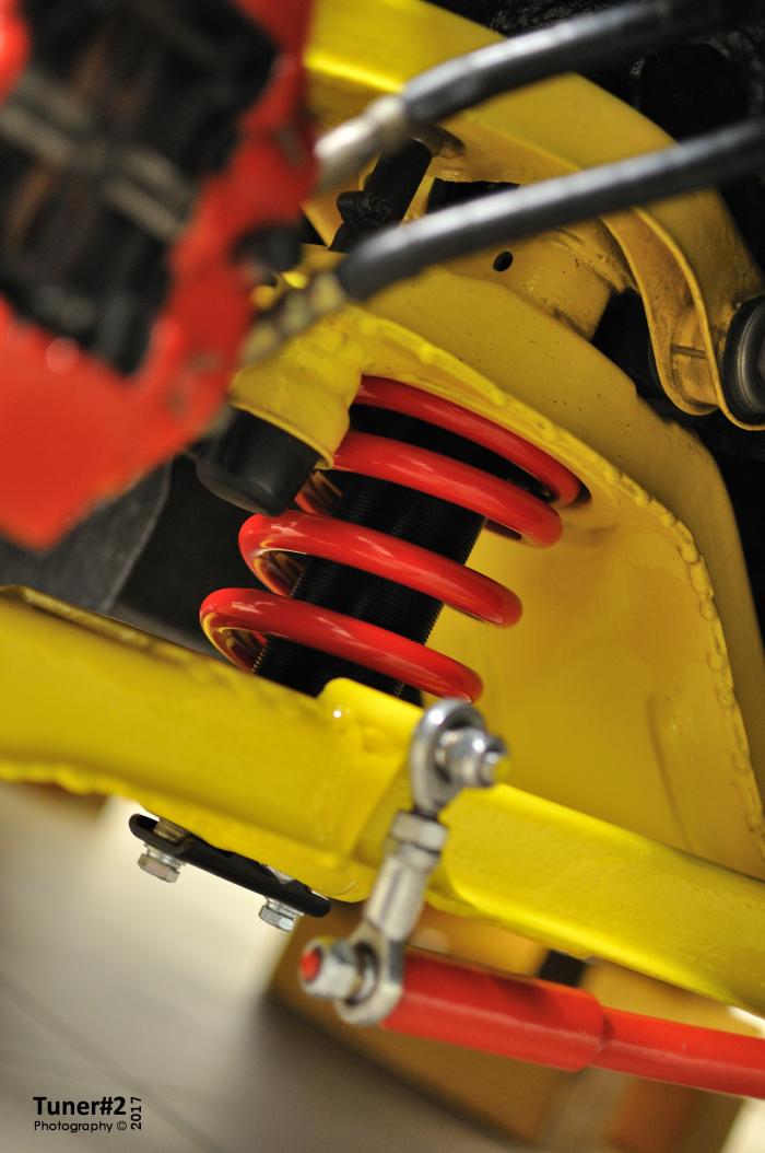

o 13.04.2017, 22:17 | Tuner#2
Přes zimu jsem vyrobil nové držáky a udělal tlumičům patřičné místo, což zabralo snad nejvíce času.
Minulý měsíc nazinkováno...

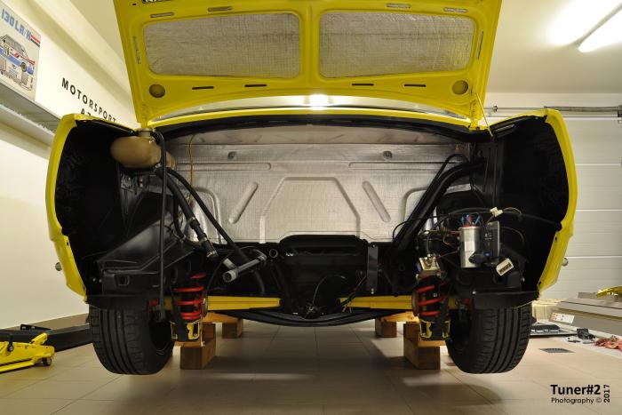

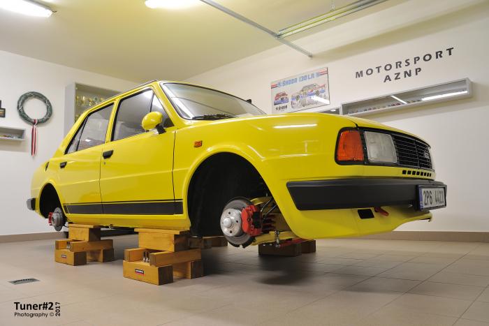

o 13.04.2017, 22:18 | Tuner#2
...složeno
a dnes už komplet na autě...

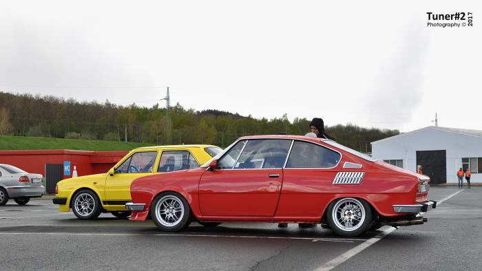

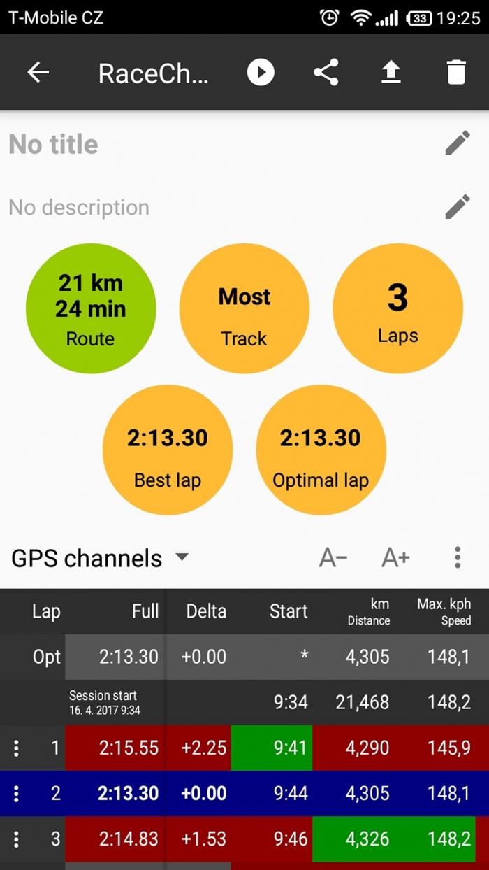

o 16.04.2017, 22:26 | Tuner#2
Jinak dneska super dopoledne v Mostě. Ráno hned pěkně na suchu jsem si zlepšil svůj osobní čas na kolo i přes silnější vítr a odpoledne když začali padat ho*na s háčkama, tak jsme si dali gulášek a jeli dom. Prima den s prima lidma ;)
P.S.: Svezení v té bestii vedle mě stojí fakt za to, ten samosvor to posunul do do hladiny rizího závodního náčiní a Eidy umí! Je neskutečné jak to jede...

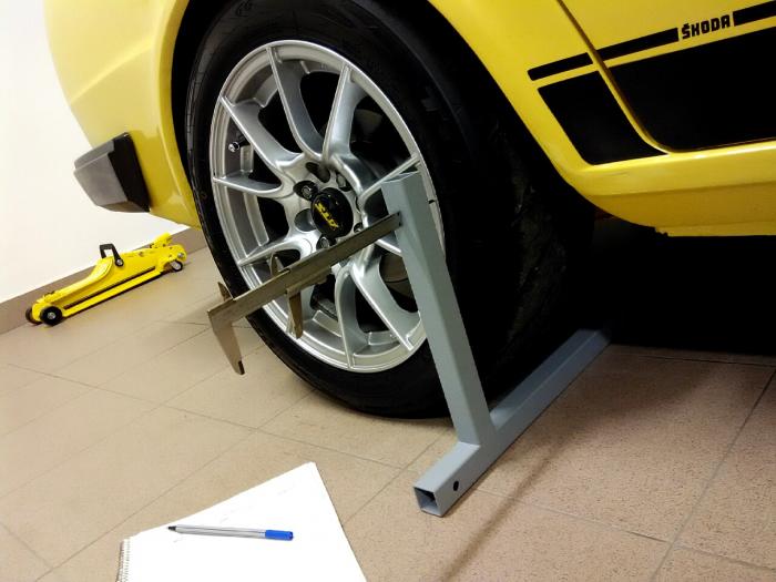

Ladime geometrii, kam se hrabe laser :-)

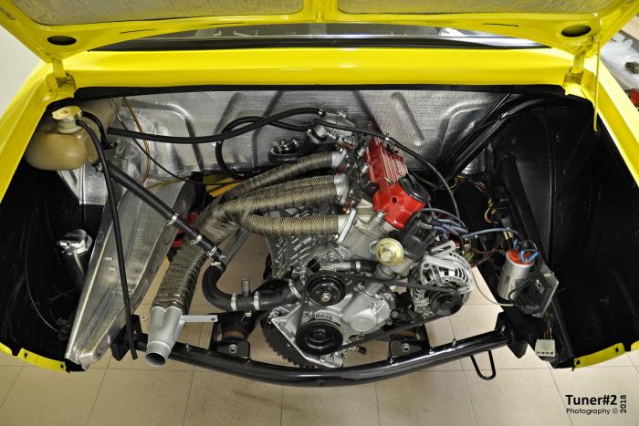

o 24.06.2017, 23:35 | Tuner#2
Před 14 dny jsem zjistil úbytek kapaliny a po ohledání se ukázal problém s protimrazové zátce. Ještě nikdy jsem jí na žádném autě neřešil a i tady to byl jen lokální problém. Celá zátka v pozinku nedotčená a v jednom místě úplně černá a prožraná dirka - asi vada materiálu. Takže všechno ven...

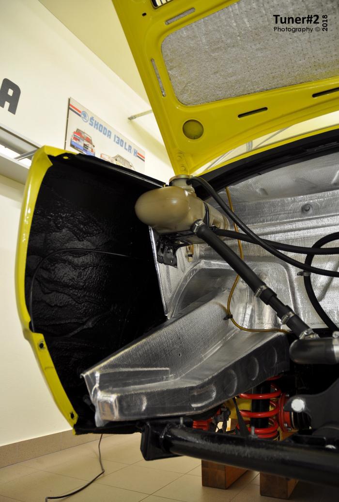

o 24.06.2017, 23:36 | Tuner#2
Rovnou jsem se pustil do polepení stěny kvůli tepelnému odstínění. ta černá brala strašně tepla a hicovalo to i do interiéru.
o 24.06.2017, 23:37 | Tuner#2
Polepeno...

o 26.06.2017, 11:46 | MiniMike
Honzo mas to krasny, a jenom se zeptam, co si pouzil na tu prepazku?
o 26.06.2017, 16:58 | Tuner#2
Tohle: [ Link ]
Je to skelné vlákno z jedná strany lepidlo a z druhé Alu fólie. Je to lehké a jako tepelné odstínení dostatečné. Jen se to třepí, takže kraje ještě musíš přelepit půl/napůl Alu páskou. Použil jsem Tesu.

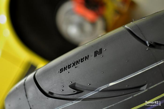

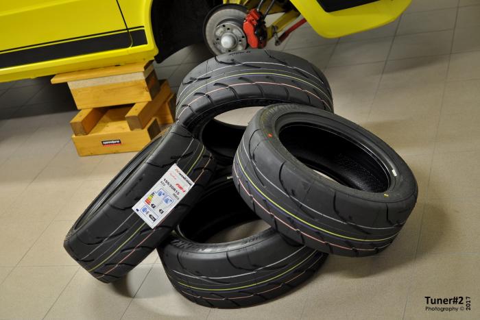

o 03.12.2017, 14:05 | Tuner#2 | Upraveno: 2017-12-03 14:06:28
Je třeba to posunout dál, tak zkoušíme přechod od Toya k Nankangu :-)

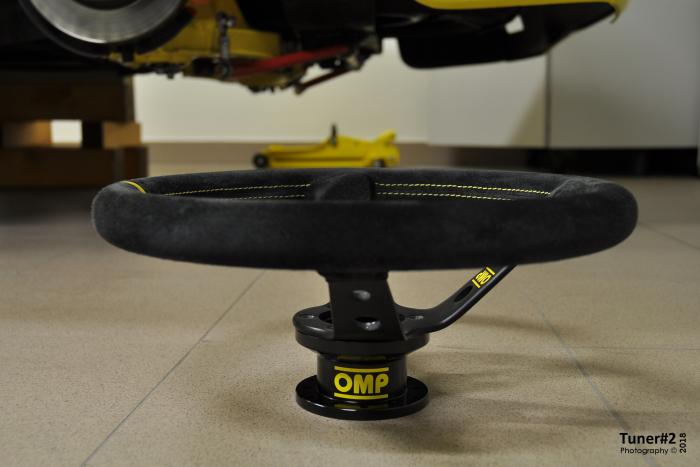

o 04.02.2018, 23:05 | Tuner#2
Pořád je co zlepšovat, ladíme pozici za volantem a uložení volantové tyče...

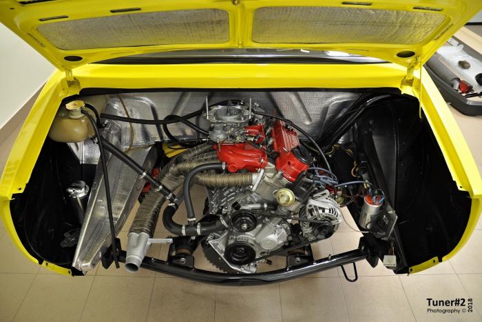

Díky pane.
Dneska jsem vyčistil a přetěsnil po 12ti letech karbec, ještě vyprat KNko a zapojit catch oil tank a máme v zadní části hotovo...
