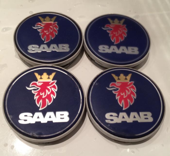

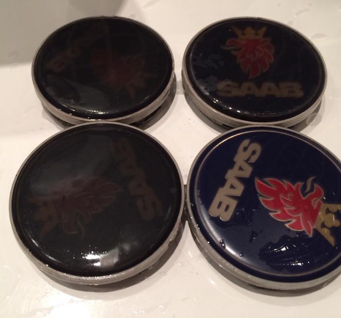

Normálně by je člověk asi vyhodil, sloupnul, dal nové... takto vypadaly po umytí... no hope :-)
o 11.03.2017, 10:18 | CervinVega
600&1200 smirkem pod vodou, zašlá vrstva byla pryč během chvilky
o 11.03.2017, 10:24 | CervinVega

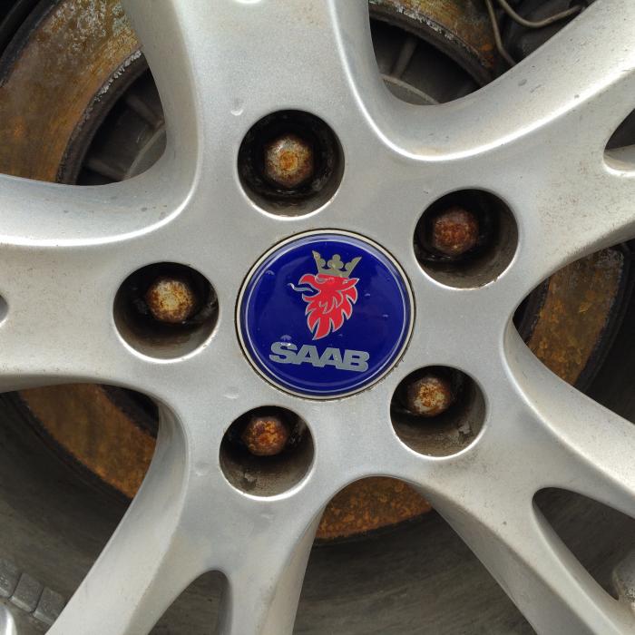

2x lak ve spreji, pár hodin na topení a ready... měl jsem na to věci, čas a náladu, jinak se to určitě nevyplatí při ceně nových z Číny.
Ten orezlý zbytek čeká na jaro :-)

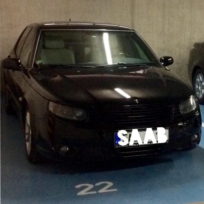

Pekna prace,slo by videt i zbytek auta na kterym jsou?:-)
o 12.03.2017, 22:16 | KAJEL
o 15.03.2017, 06:51 | CervinVega
To není dobrej nápad, není úplně nejkrásnější :-))
o 15.03.2017, 07:58 | tykeev
koukám značka na přání :-D

Stredy krasne, srouby a kotouce uz o poznani horsi :)
o 16.03.2017, 15:31 | .mycTD
zřejmě chybná procedura při záběhu... :)
