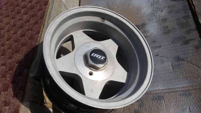

Zdarec kluci,
znáte někoho kdo umí toto? A cca cena za sadu?
Z docela nepěkných kol jsou krasvci. ( jsem našel na netu toto foto )
dík
foto k příspěvku  od rambutrri

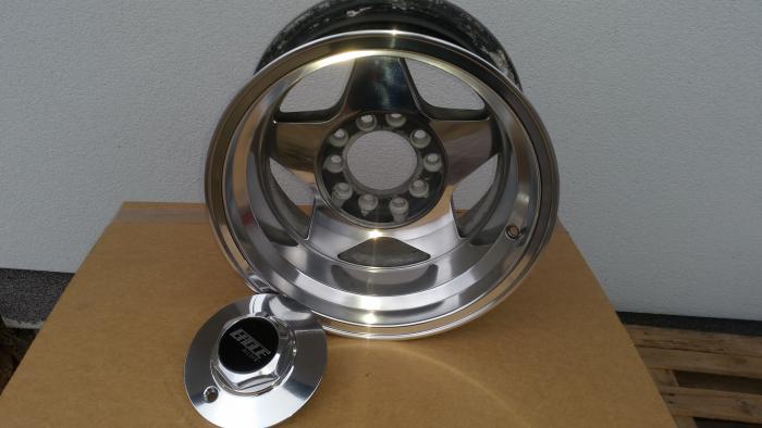

o 07.03.2017, 07:33 | rambutrri

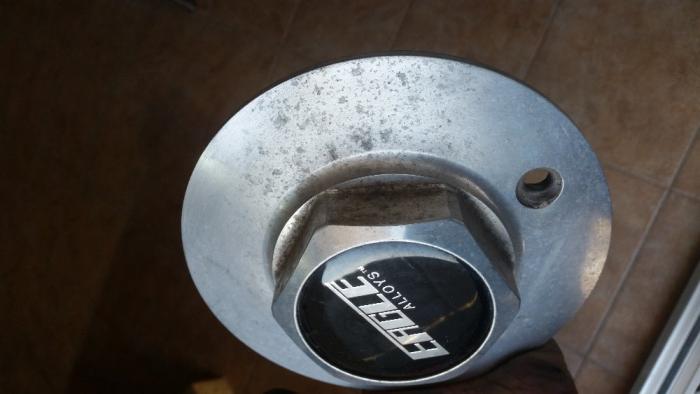

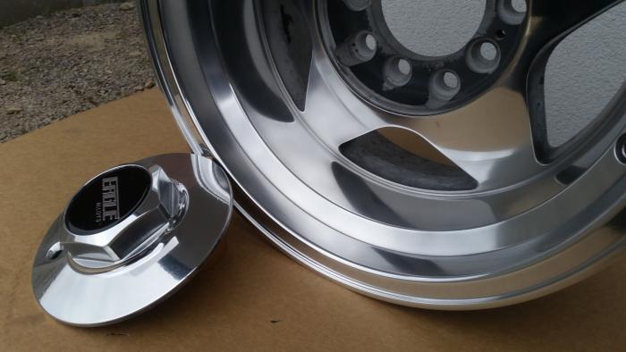

jj, jsou navody na youtubu, ale asi je to makačka a spoustu výsledků není dle představ. Chce to nějaký správný postup, jak docílit tohoto a také asi nějaké správné pasty a věci k leštění, kotouče atd. Četl jsem, že se často dá udělat chyba a pak to jde špatně opravit, některé pasty se zapečou a nejdou pak setřít. Raději, kdyb byl někdo kdo to zná.
o 07.03.2017, 15:47 | rambutrri
a taky cena kolem 10tis za 4kola. Což je sice hodně, ale práce s tím asi musí být..

o 08.03.2017, 12:14 | rambutrri
no ty ceny jsou stejné. Ale já chci jen čelní stranu a límec. A to nejde strojně prý udělat. A ručně je to prej dost dřina a cena odpovídá té náročné práci.
Nasel jsem firmu co jen límec dělá za 1500,- kolo bez čelní strany.
o 09.03.2017, 22:59 | mishan
podle povrchu co vidím, to vypadá na jemné opískování. Sice se tomu už téměř nevěnuju, ale tohle pokud ti někdo vyleští, jak si přeješ, tak počítej min. 8000,- za sadu, protože s tím je velká jebačka a aby se to zaplatilo, tak nemá smysl to dělat za míň. Něco jsem už naleštil, takže vím, co píšu :-) a resp. jsem potvrdil tvá slova
