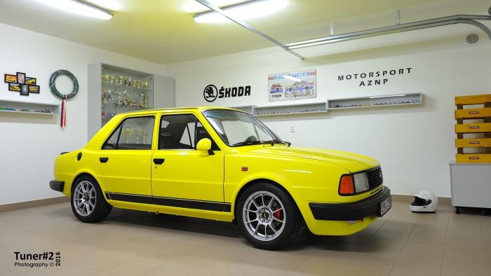

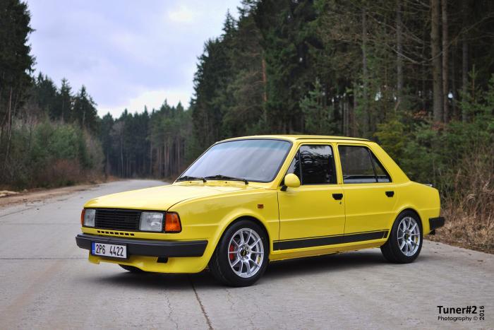

o 01.05.2016, 19:49 | P.E.T.R
Musim říct, že ty Ronaly nevypadaj špatně, je to takové zvláštní, ale líbí se mi. :)
To je panelka směrem na Strašice?
o 01.05.2016, 20:31 | HIGHTOWER
Turbo se mi na žlutce líbí, fakt že jo!
o 01.05.2016, 20:33 | Collin
Ronal zatím tva nejlepší volba.. Pěkné pasuje to tam..
o 01.05.2016, 20:42 | Tuner#2
P.E.T.R.: JJ to je ona ;) Zatím si na to opticky zvykám, ale špatné to není.
o 01.05.2016, 21:59 | Kamil
Na první pohled Ronaly hodně zvláštní, ale u třetí či čtvrtý fotky už je to bylo ok a sednou :)
o 02.05.2016, 09:30 | Thullo
Mě se nová kola taky moc líbí pane! :o)
o 02.05.2016, 09:57 | lukee_cz
Mne se teda Ronaly na detailnich fotkach strasne libi, ale jak je na fotce cele auto tak vubec. Holt kazdy ma jiny vkus :)
o 02.05.2016, 13:02 | Rustapha-659
Ronaly jsou super,ale lehký zrovna nebudou (ačkoliv na přesuny a srazy..je to vlastně jedno) :-) Nevážil jsi je pro zajímavost? (klidně i s gumou)
o 02.05.2016, 18:07 | Tuner#2
Díky všem za reakce, zatím si na ně taky zvykám, ale den od dne je to lepší když přijdu do garáže :))
Váhově to není žádná hitparáda, mají 8,8kg což je proti 6kg ATSu znát, ale zas ta sériová guma je lehčí jak semislick R888R. Rozdíl je teda ve finále necelý 2kg takže to se dá na ježdění na srazy a dálky přežít.

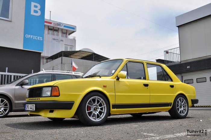

o 24.05.2016, 17:53 | Tuner#2
Včera super poježdění v Mostě na okruhu...
foto k příspěvku  od Tuner#2
o 24.05.2016, 17:54 | Tuner#2
s Honzou Červenkou :))

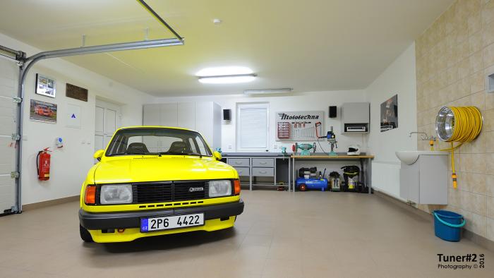

o 31.07.2016, 19:24 | Tuner#2
Tlumiče půjdou na auto přes zimu, tak se nudím a vylepšuju garáž :))
o 01.08.2016, 17:43 | thepyroman
Žlutka pěkná a mám dotaz mimo mísu nebyl problém s kanálkem v garáži při kolaudaci?
o 01.08.2016, 20:58 | Tuner#2
Díky a máš e-mail ;)
o 03.08.2016, 14:19 | johanik
thepyroman : kanálek může být problém, mám u vchodu aco drain a při kolaudaci jsem to radši zakamufloval :)
o 04.08.2016, 15:15 | Pavel 528
Tuner:mas to pekny a hlavne misto kolem.ja ted take zrenovoval ponk a udelal zakouti pro "hrubou" praci...o))
o 04.08.2016, 15:16 | Pavel 528
o 04.08.2016, 15:17 | Pavel 528
no a tady se uz rysuje pracoviste na "ciste" prace..o))
o 04.08.2016, 15:28 | johanik
Hmm, oba to máte pěkný, já se do tý garáže nějak nemůžu vejít a dát jí nějak řádně dokupy :D Ale přes zimu se o něco taky pokusím...
o 04.08.2016, 16:17 | Tuner#2
Díky kluci. Máš to Pavle taky moc pěkný, je třeba mít dobré zázemí :)) Jsem zvědav co vymyslí johan, když má tak malou garáž :-D

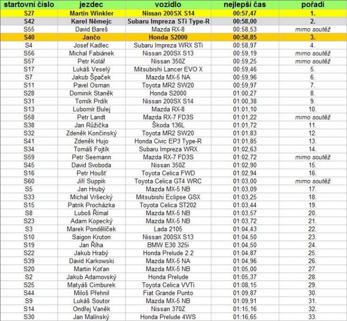

o 30.10.2016, 20:53 | Tuner#2
A tady výsledky. Na třetí nejslabší auto ve startovce to myslím není zlý.

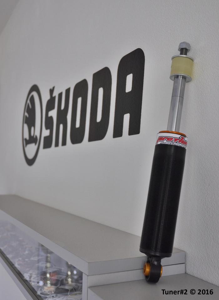

o 27.12.2016, 00:38 | Tuner#2
Už mě nebavilo pořád přesouvat hromady kol, tak jsem jim dopřál regál a z druhé strany bude prostor na díly.
o 27.12.2016, 00:39 | Tuner#2
A jdu se vrhnout na montáž nových tlumičů a úpravy tím spojené.
o 28.12.2016, 14:16 | Tuner#2
Bude to zase o broušení, řezání a vrtání to tam nacpat :))
o 29.12.2016, 08:45 | muSlim
Hezky pekne...
o 29.12.2016, 20:33 | P.E.T.R
Rozdíl v pístnici slibuje hodně. :)
o 29.12.2016, 23:17 | Tuner#2
Díky. Rozdíl není jen v pístnici, je to plynokapalina s nastaveným útlumem přesně na váhu auta a mou poslední verzi pružin s kterýma jsem Tě vlastně naposled vezl. Na okruhu to až takový rozdíl nebude, ale na rozbité okresce je to zcela jiný level alespoň po tom co jsem se svezl s Eidym v eRku, který je koupil loni. No co budu vyprávět, na jaro 2017 se těším jako malej teď na Vánoce :))
o 30.12.2016, 13:22 | P.E.T.R
No jsem zvědavej a naprosto chápu tvoje nadšení, já teď přešel pro změnu na HP. :) Ale komplet podvozek s nádobkama, takže si od toho slibuju taky hodně. S Edda Cupem začínáme 25.3.2017 v Mostě na okruhu, myslim, že na tenhle závod je vyjímka na rám, takže bys mohl jet taky. :)

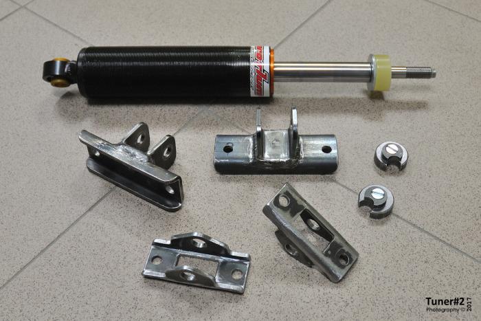

Tak tady nejsou pružiny, které mám vlastního návrhu a na které je teď tlumiče nastaven + nemám externí nádobky s plynem. Jinak je to taky 30tKč a vejš jak vyšitejch ;)
o 04.03.2017, 21:00 | Tuner#2
Držáky hotové v týdnu s zinek a začneme pomalu skládat.
