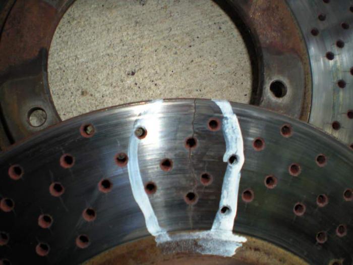

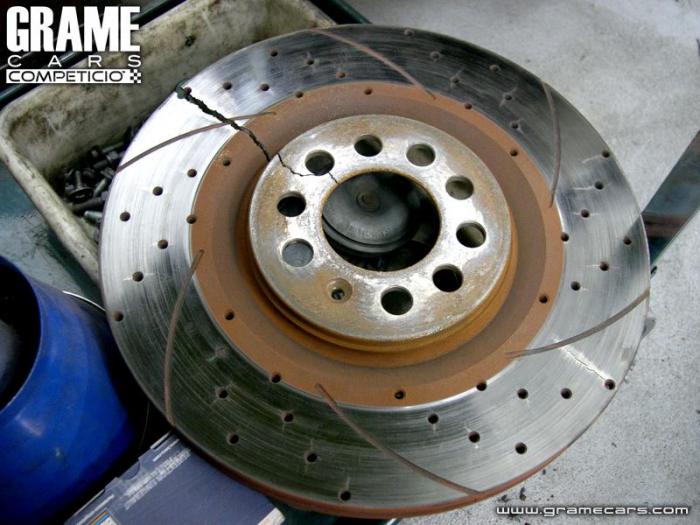

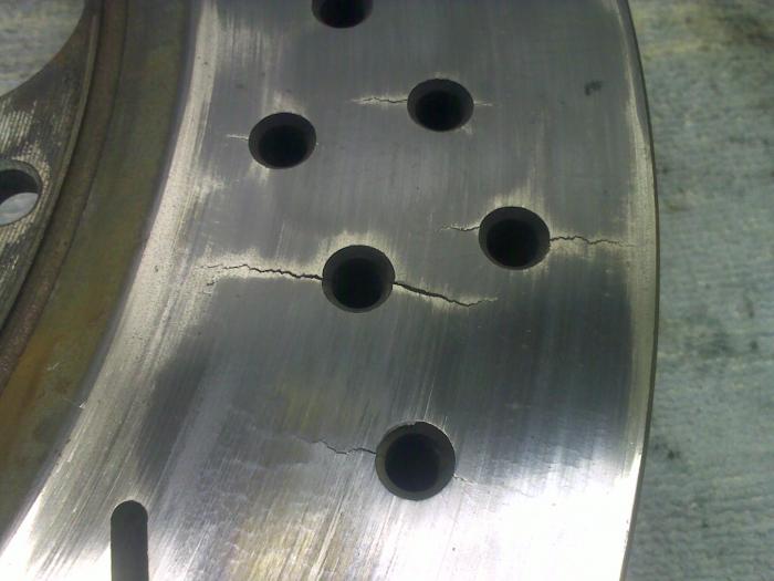

Jen taková vsuvka k vrtanejm. Největší teplota pri brždění u vrtanejch kotoučů je právě v dírkách. Dost často se objevujou praskliny od děr - viz fota. Nehledě na to, že vrtaný kotouče mají většinou udělaný drážky pro chlazení, mezi plochama do vrtule, podobně jako čerpadla. Nevrtaný jsou rovně ke středu- většinou. Osobně bych si aji tipnul, že na vrtaný bude i použitej trochu jinej materiál, ale to je jen můj odhad, zase tolik do výroby kotoučů nevidím.
foto k příspěvku  od fredh
o 27.03.2016, 18:19 | fredh
o 27.03.2016, 18:36 | .mycTD
ja mel uplne stejne popraskanej i nevrtanej kotouc.

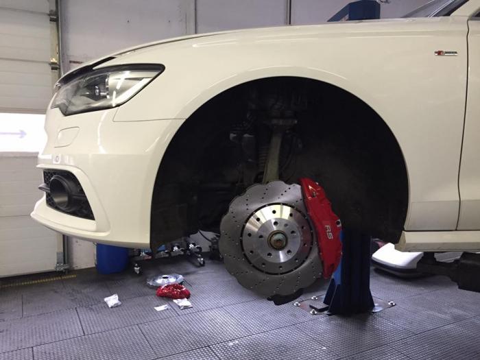

o 28.03.2016, 19:18 | Unihero
uvidíme co udělají, na zadku 330mm original Zimmermann.

o 28.03.2016, 19:45 | Rajdlos
Na obou autech mám z výroby vrtané kotouče (kolem 400m průměr), na jednom jsou popraskané po cca 5000km, je to neduha bohužel všech těchto modelů. Na druhém uvidím :) Zatím najeto 1000km.
Unihero: posílám inspiraci :) Akorát je to 3.0 TDI C7 4G. Brzdí to skvěle, nevadnou, wave kotouče už mám i dozadu. Těhlice je tuším stejná jako na 4F.
