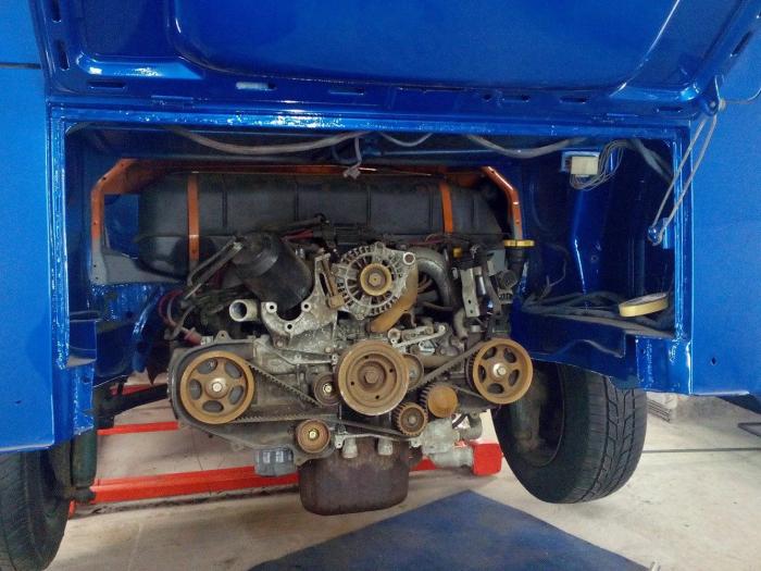

o 21.03.2016, 11:21 | Luke-Jeep
Přez všechny šílené peripetie jsme se konečně posunuli...

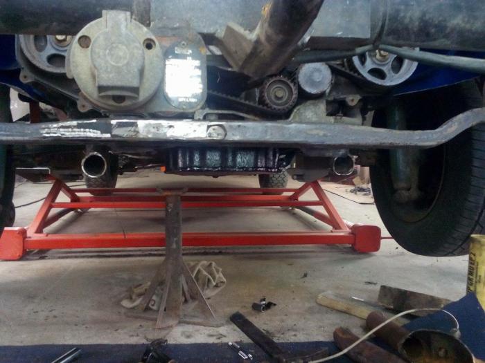

o 21.03.2016, 19:29 | Luke-Jeep

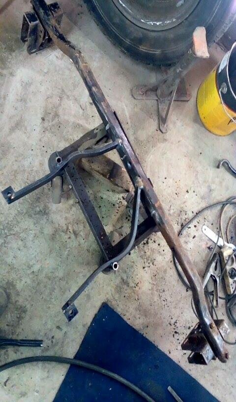

Speciálné vytvořené držáky na konstrukci napojené na originál příčku - maličko zhulená věc, ale funguje... :-D
o 21.03.2016, 19:30 | Luke-Jeep
o 21.03.2016, 19:31 | Luke-Jeep

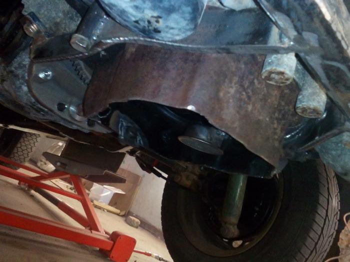

Vana moc čučela... Teď je o hlavu kratší :-D
o 21.03.2016, 19:34 | Luke-Jeep
Teď je v jedné rovině s převodovkou a se svody....
o 21.03.2016, 19:37 | Luke-Jeep

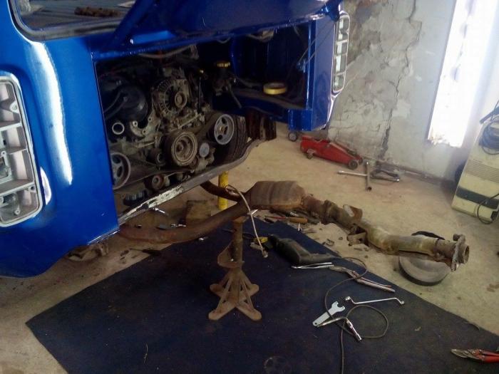

Samozřejmě bude vše po záběhu znovu demontováno a patřičně designově vyladěno ;-)

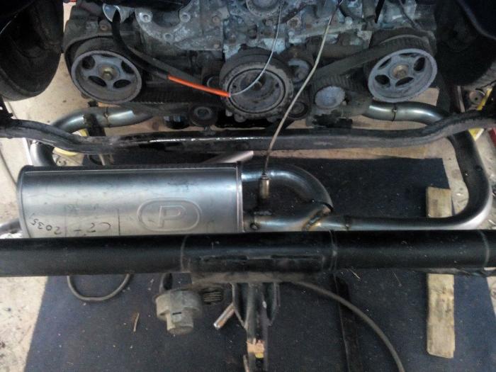

Test výfuku neklapl jak by měl...: :-D

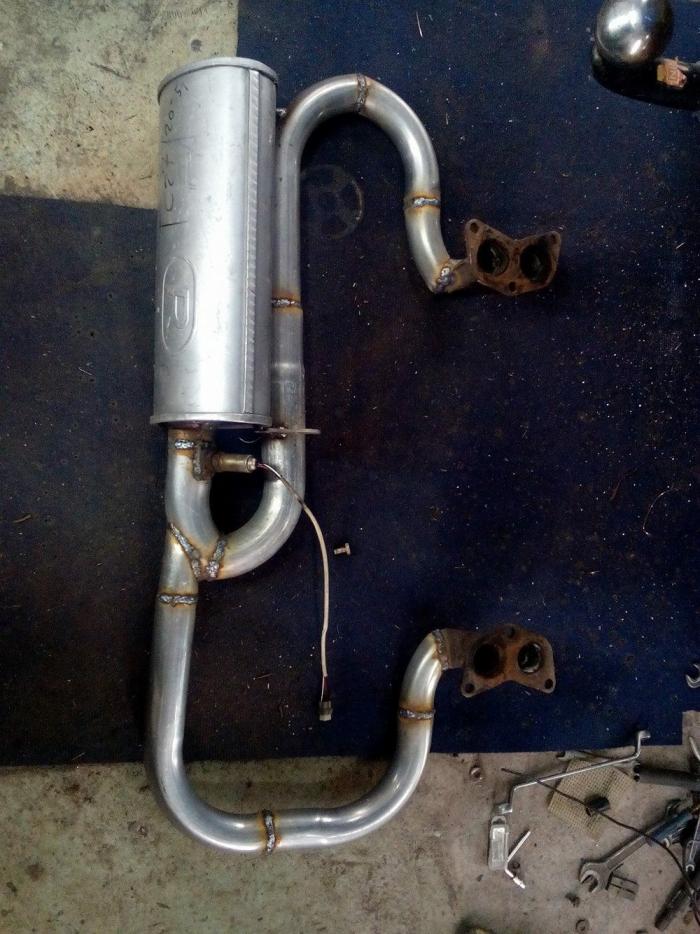

o 21.03.2016, 19:49 | Luke-Jeep

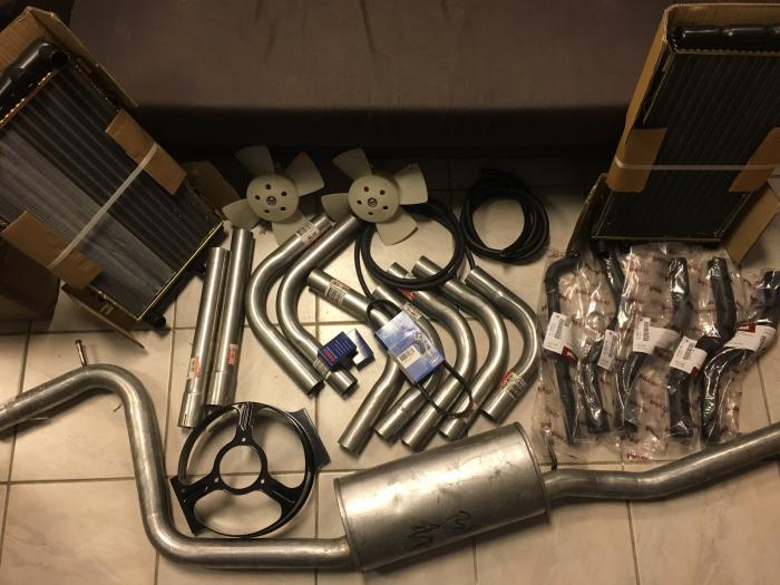

...a tak přišel čas na nákup věcí na vejfuck a na chlazení ;-)
o 21.03.2016, 19:54 | Luke-Jeep
Vejfuck in progress...
o 21.03.2016, 19:55 | Luke-Jeep
První testovací verze zrobena ;-)

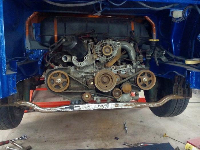

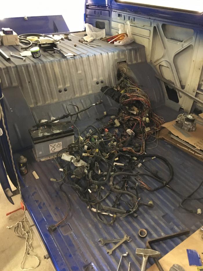

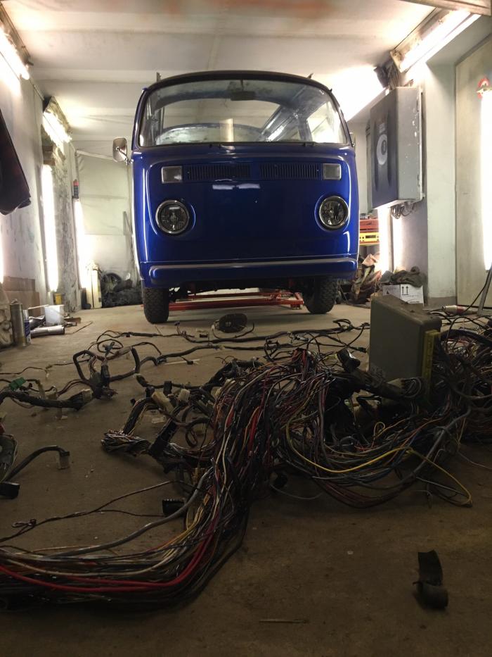

V tuto chvíli byl čas se pustit do elektriky... :-/
o 21.03.2016, 20:06 | Luke-Jeep
o 21.03.2016, 20:08 | Luke-Jeep

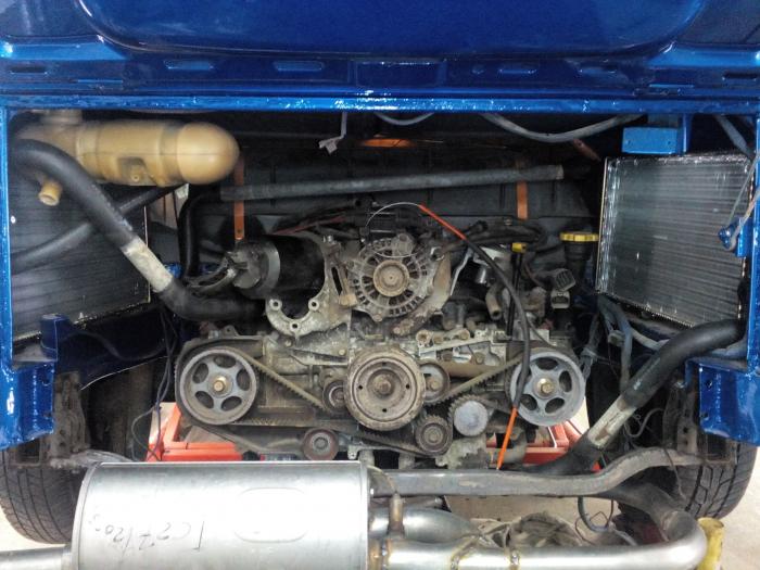

Testovací osazení všeho včetně chlazení...
o 21.03.2016, 20:10 | Luke-Jeep

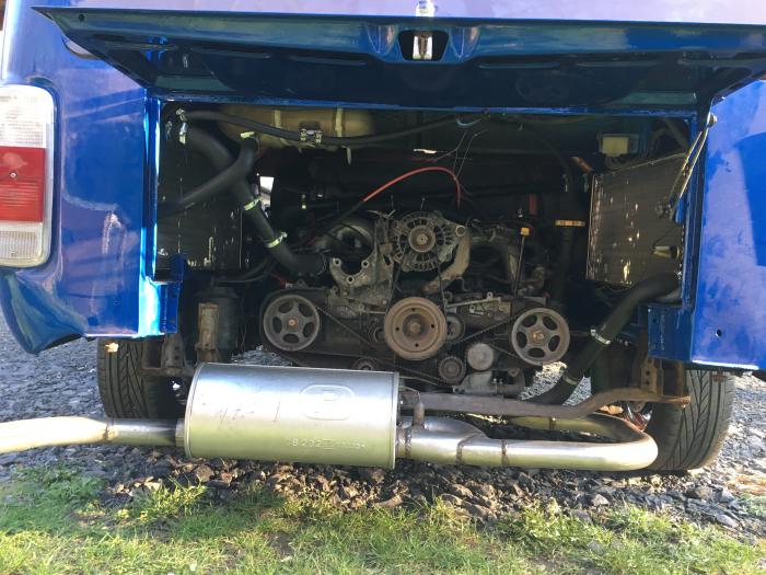

Aktuálně již motor běží, jen se mu nechce bez zastříknutí startovat za studena - za tepla již čapne na brnk ;-)

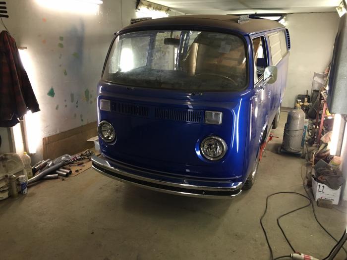

Bonus: testování předního nárazníku... U mě dobrý ;-)
o 21.03.2016, 21:15 | Midi34
hezky pěkně s tím hejbeš
k tý vaně to jste jen zavařily do roviny ? předpokládám že máš okruh s externím chladičem oleje?
a chlazení jsou chladiče felície a větráky taky ?
všechno vymýšlíte nebo máš nějaký vzor ze kterého bereš inspiraci
o 22.03.2016, 07:38 | kadel21
jedeš pěkně, když už to vrčí tak co nějaký video?
K těm chladičům proudí vzduch z těch lapačů za zadním oknem nebo jak to tam je?
Jinak když koukám na tu expanzku, ta je tam asi zatim jenom položená, ale esli by měla bejt v nejvyššim bodě tak si řikám jak se to bude plnit?
Jak to máš vymyšlený pak s tažnym, žačíná tam bejt dost plno :-)
Kadel
o 22.03.2016, 07:44 | Thullo
Pěkná práce pane - zase - pořád! No klobouk dolů mistře!
o 22.03.2016, 21:44 | Luke-Jeep
- vana zatím do roviny - bude se řešit komplet jiný systém, teď na testovačku takto...
- chladiče - jeden ze 120tky, jeden z Favorita ;-) větráky daný za ně - a otočeny ;-)
- víceméně vymýšlíme - přestaveb je sice relativně dost, ale popisy jsou chabé a řešení podivné...
- video je někde na fejzbůku - stáhnu a hodím na TyTrubka (youtube)
- expanzka - to je případ sám pro sebe... Nicméně bude/je vyřešena plnění skrzevá podlahu nad motorem... Jinak to vymyslet nešlo...
Tažný na klid - vždycky se zkouší když něco přidáme ;-)

o 29.03.2016, 15:14 | jura.j
už na tým delší dobu přemýšlám a už se teda aj zeptám.
co STK ?
poslední dobů sleduju,že to berů fest :o(
o 29.03.2016, 15:45 | Luke-Jeep
Na STK může být vše na 100% originál (nebo podobné) ;-) proto to stavíme takto... ;-)
o 24.06.2016, 07:49 | Luke-Jeep
Jen pro zachování v análech - první foto funkčního motoru
