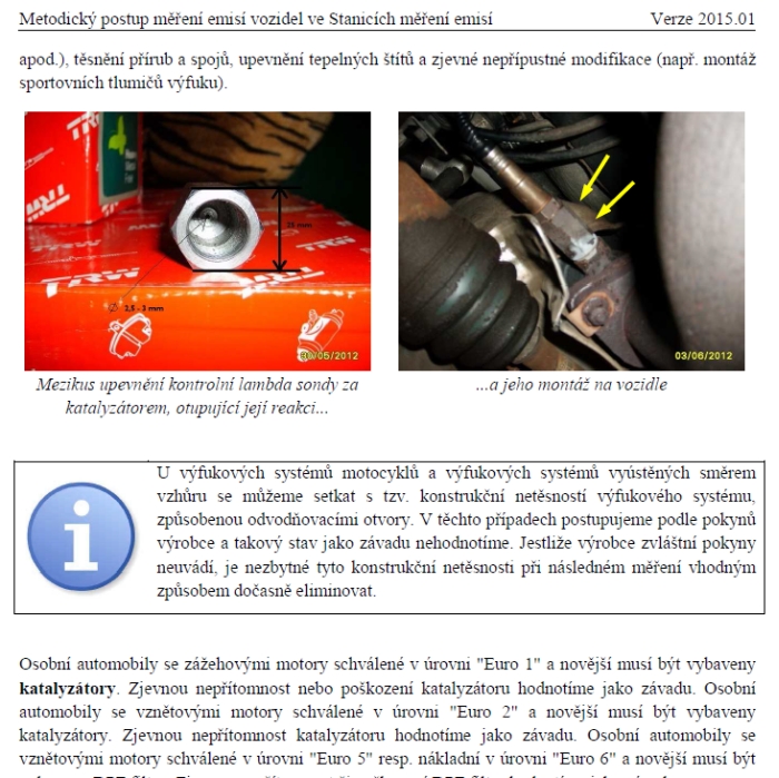

TADY JE SICE KRÁTKÁ,ALE POMĚRNĚ ZAJÍMAVÁ DISKUSE:
Já na Ulozto z práce sice nemůžu,ale holt na to kouknu až doma..
o 25.02.2016, 10:05 | .mycTD
tak to se koukni, bo je to vyzivne.
...koukam, ze jdou i do detailu :-)
foto k příspěvku  od .mycTD
o 25.02.2016, 13:14 | Rustapha-659
Chce se mi zvracet...takže to abych na každou STK dal sériovej podvozek,vyndal sání a dal kryt na motor,odfuk kliky jakbysmet..a jestli se nějakej kretén chytne toho,že mám koncovej díl Soietu s 8SD a mám k ní i papíry,ale nemám jí zapsanou ve VTP dostanu to na 30 dní,tak se pose*u...
o 25.02.2016, 15:52 | .mycTD
evidentne to psal nejakej zapsklej svazarmovec:
Dalším typickým případem výměn celých motorů
byly motory vozidel Tatra613
a Tatra700, kde se prováděly záměny motorů 3.5V8 za motory 4.0V8 resp.
4.4V8 a využívalo se u nich
skutečnosti, že identifikace motoru je vyznačena na odnímatelném chladícím ventilátoru.
...to je fakt klicovy problem vozoveho parku v CR, na ktery je treba se extra zamerit :)
