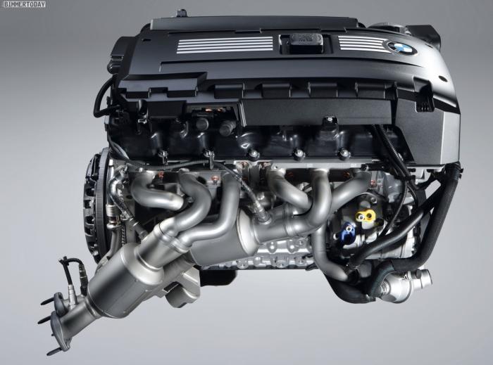

Tak novejsi je samo vzdycky lepsi.. nekde kolem 2010 tusim dostaly 335 jiny motor - puvodni N54 s dvema turby nahradil N55 s jednim dvoukomorovym, ale pokud vim tak s nim taky nejsou zadne zasadni problemy, pouziva se dodnes ve vsem moznem od BMW.. A JB na nej maji samozrejme taky:)
Btw N54 motor byl mimo jine i v dnes uz skoro legendarni 1M..
