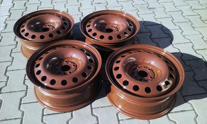

o 28.10.2015, 19:07 | Reprák
blbost se s tim srat. Kamarad dela renovace, opiskovani + komaxit. Za par korun. Vydrzi to nesmysl. tyhle plechace byly komplet orezle.
Od te doby uz se s tim nepatlam.
foto k příspěvku  od Reprák

o 29.10.2015, 20:28 | Reprák
pokud to budes brat smirkem, vysledek takovej nikdy nebude. Navic dneska se nejen brokuje, ale tryska se sklem a vysledek je uplne hladnej povrch i pokud to byl predtim hnus. Dal, pokud metaliza, tak pak na to lak. A pokud sprej, tak to bude vzdycky jen nachvilku. Max na rok, pak se budou ukazovat nedostatky. Kdyz pocitam cas, material a chut + prostredi a zasrany vsechno od barvy, tak dam radsi 1600 za to co vidite na fotce. Prednim orezlej hnus.
