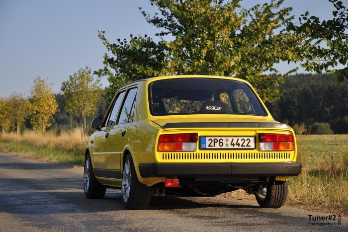

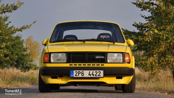

Tak jsem konečně vyjel...
Letošní zimní přestavba se poněkud protáhla, ale ono když ještě v květnu to byla jen holá kasle, tak jsem už ani moc nevěřil, že se letos svezu. Nakonec to vyšlo a je to úplně nové auto!
Zmizel centrální stěrač (vrtat do zavařené kasle po laku byla lahůdka), zmizela i anténa.
foto k příspěvku  od Tuner#2
o 16.08.2015, 01:06 | Tuner#2
o 16.08.2015, 01:07 | Tuner#2

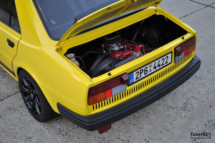

Zadní čelo s odvětrání jako měla 130LR (zmizel trapný tahokov s dírou jen uprostřed čela)

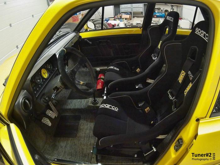

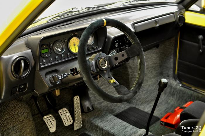

Nový volant OPM 330mm, prodloužená řadička a ohnutá k řidiči, táhlo řazení nahrazeno řízením, takže Háčko je zcela přesné, nové pedály OMP no a nové židle Sparco a pásy OMP...

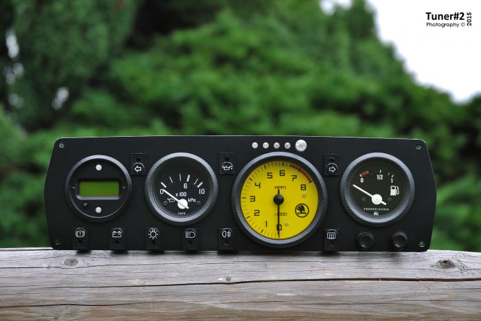

o 16.08.2015, 01:10 | Tuner#2
Přístrojovka dostala nový přesný budík na měření teploty vody a oleje + shift light diody nad otáčkoměrem.

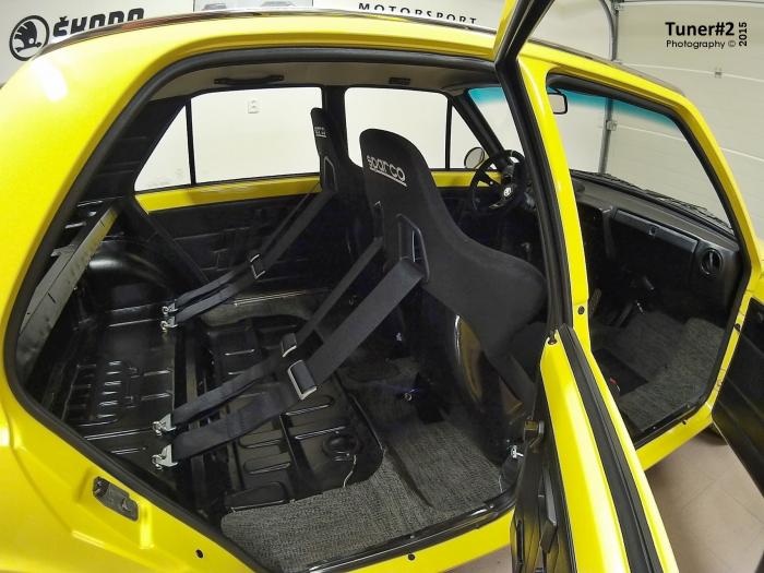

Muzice jsem udělal papá, zadek komplet bez tlumení, plastizolu, asfaltu...

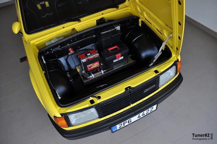

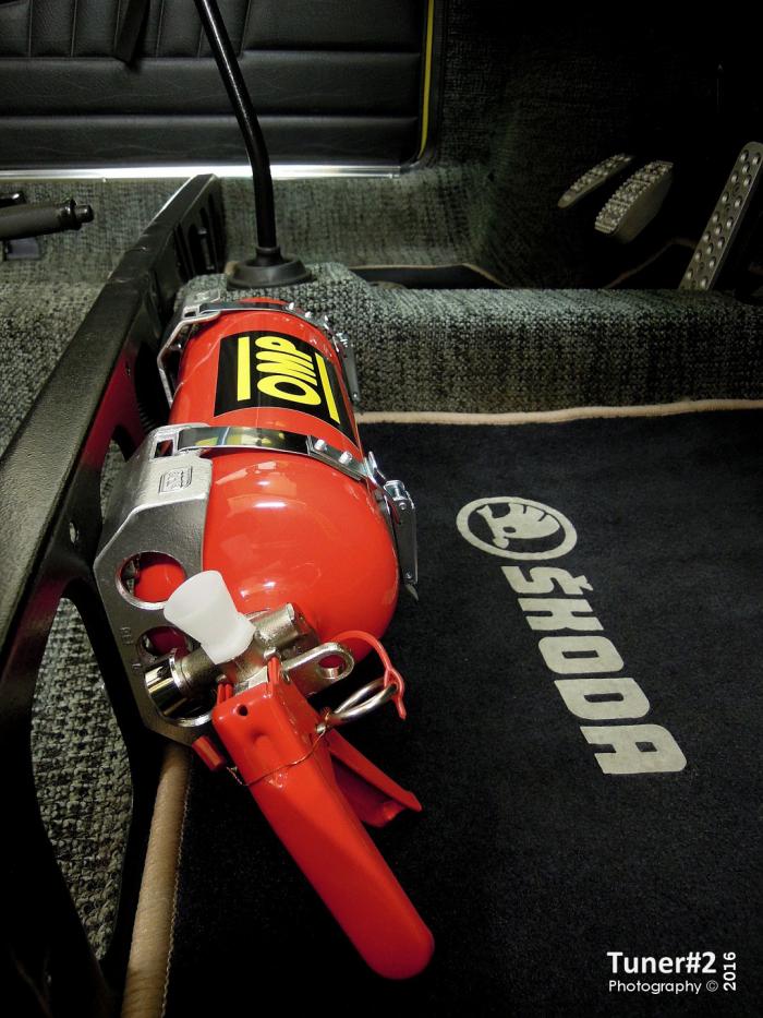

o 16.08.2015, 01:12 | Tuner#2
V kufru jsem dal malou baterku a nejnutnější výbavu. Baterka má odpojovač.

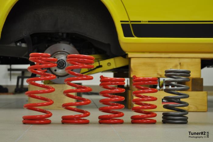

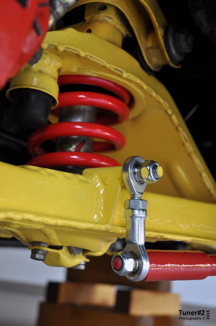

o 16.08.2015, 01:13 | Tuner#2

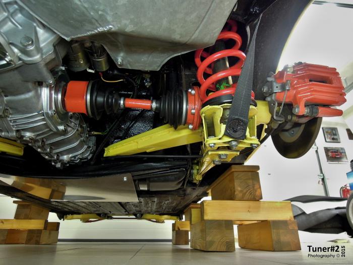

Na autě jsou komplet jiné pružiny vlastního návrhu...

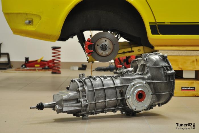

o 16.08.2015, 01:14 | Tuner#2
Nová kratší převodovka s ocelovýma víkama diferáku

o 16.08.2015, 01:15 | Tuner#2
V předu kompletně předělaný stabilizátor do unibalů

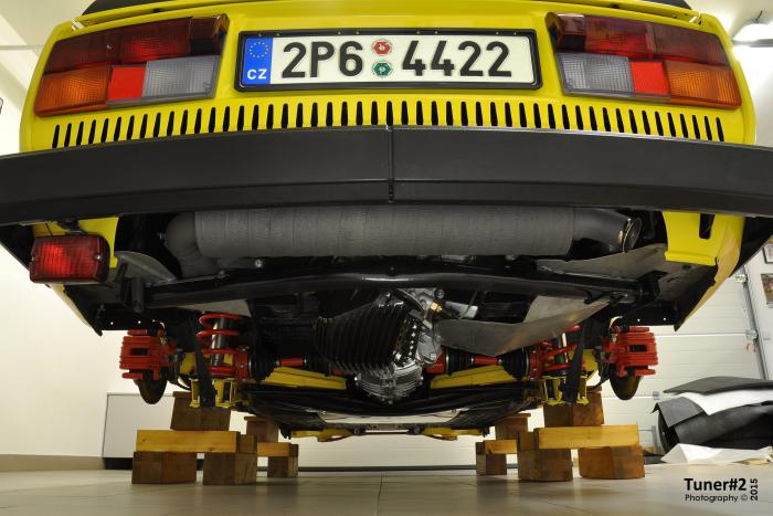

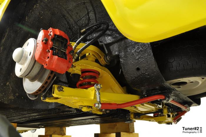

o 16.08.2015, 01:16 | Tuner#2

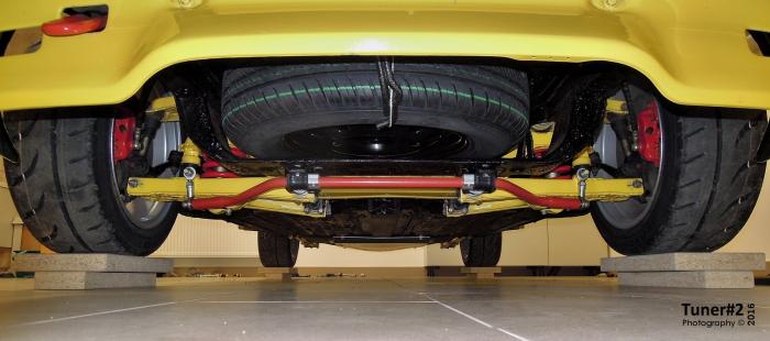

Vzadu kratší podvázání nápravy, duralová ližina od podlahy k příčce převodovky což je nejnižší a zranitelné místo.
o 16.08.2015, 01:17 | Tuner#2

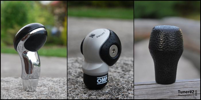

A že to trvalo než člověk pochopí, že místo tuzingu stačí dát originál hlavici řadící páky :)))

Paradni. Jediny co by mi trosku vrtalo hlavou je to podvazani napravy, vim, ze se to dela, ale nedalo by se vymyslet neco elegantnejsiho? Na pruzinu jeste jednu mekkou?
Ty ctyrpisty ma skodovka origo?
o 16.08.2015, 11:03 | Tuner#2 | Upraveno: 2015-08-16 11:04:31
Díky všem.
assassin: Podvázání se dělá od nepaměti, řešit to pomocnou pružinou by bylo nákladnější a navíc by se muselo udělat i nějaké vedení. Pružina se totiž vlivem úhlu kývání nápravy i lehce vybouluje (u origa je prohnutá hodně, tady ta moje už prakticky ne, ale ty síly tam působí...). 4P brzdy má originál každá 130, 135 a 136tka ale jen s jednoduchým kotoučem. Větrané kotouče měla jen LRa a brzdič je tím pádem upraven/rozšířen mezikusem.

Jen bych neřekl že v případě prostřední hlavice řadičky se jedná o tuzing,

Díky, plechovej držák má každej, tak jsem chtěl něco stylového, jen se to mou pečlivostí nějak zvrtlo a je z toho nejdražší držák na hadici v ČR :-D

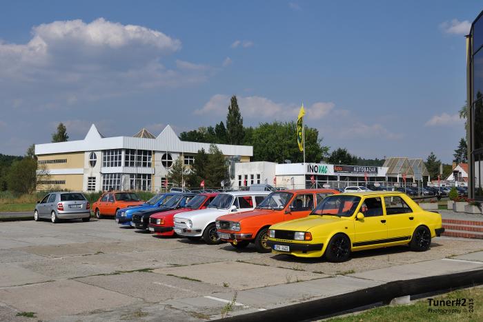

o 23.08.2015, 23:12 | Tuner#2
Včera jsem pořádal takovej lokální srazík s kamarádama...

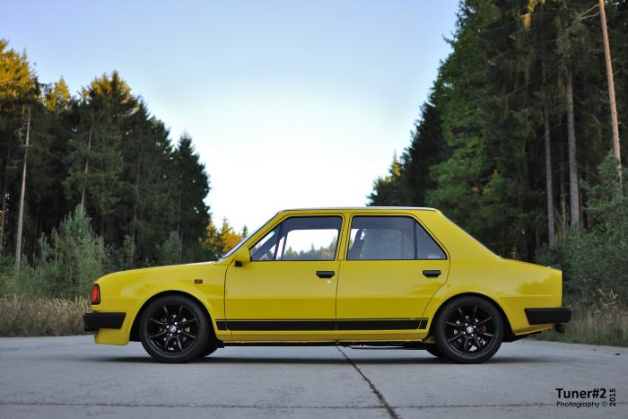

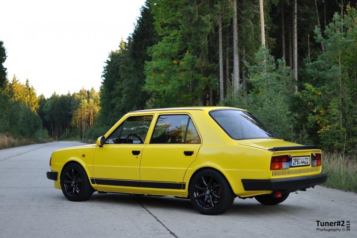

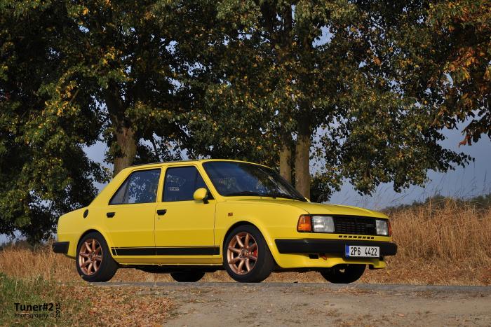

o 05.09.2015, 22:26 | Tuner#2
Dneska jsem si splnil sen a nafotil Žlutku s Petrovo 130LR...
o 07.09.2015, 08:00 | kadel21
ty máš 2 kola černý a 2 bronzový?
Kadel

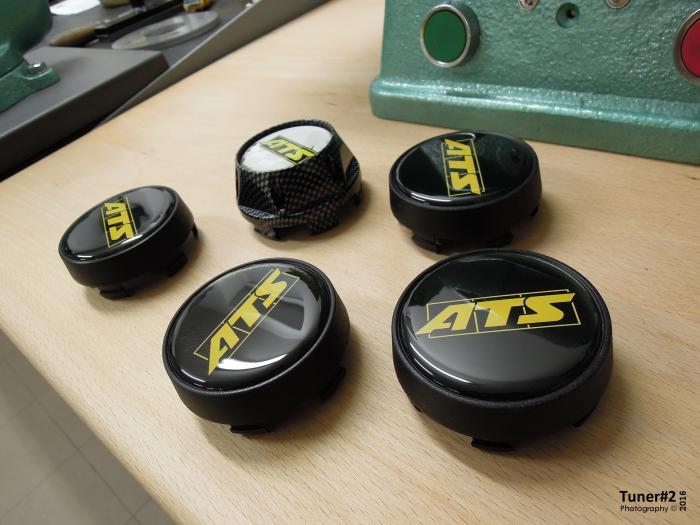

o 07.09.2015, 17:56 | Tuner#2 | Upraveno: 2015-09-07 17:57:12
kadel21: JJ tuhle sadu se semislickem ano, pak mám ještě ATSa a ty jsou stříbrné ;)
o 07.09.2015, 17:58 | Tuner#2
Nějak jsem se nemohl rozhodnout: [ Link ]

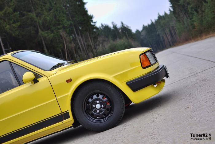

Nějaké ty fotky po leštění. Ještě to bude chtít udělat jednou na jaře, ale jinak to slušně prokouklo a velký dík za rady patří Sorayovi ;)

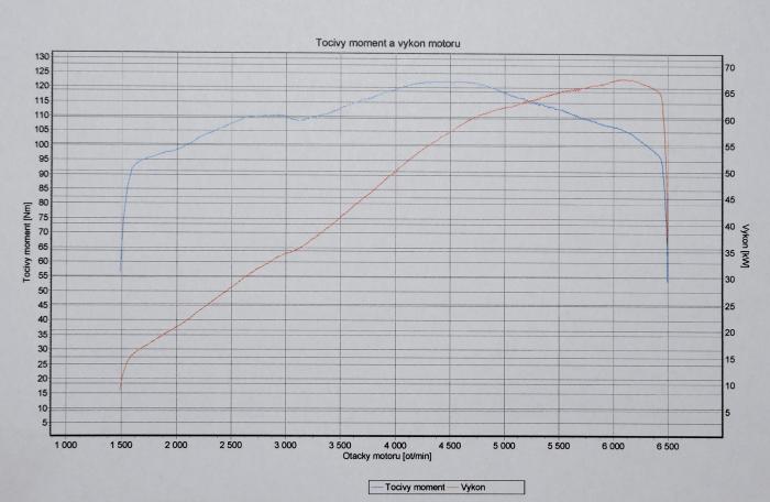

Dneska jsem byl z hecu na brzdě kolik tam za ty roky pochcípalo a není to tak zlý, 92HP a 122Nm. Nicméně v hlavě je plán na lepší motor...

o 29.10.2015, 16:58 | Proffesor_W
vykon na hovno, ale ta krivka je fajn
o 29.10.2015, 17:17 | Tuner#2
NJ tak je to 1,3l s krátkou vačkou. Na druhou stranu je to na rozhýbání 870kg ;)

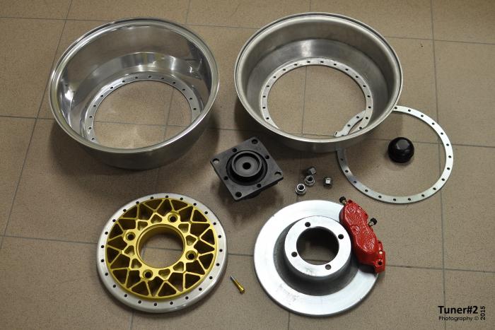

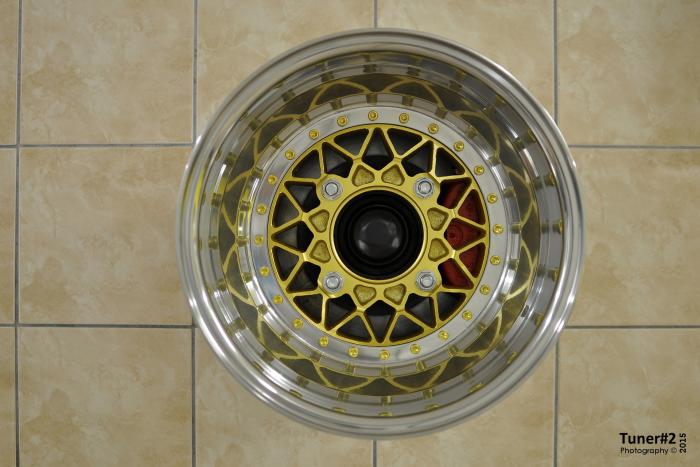

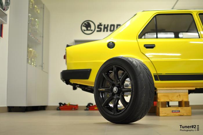

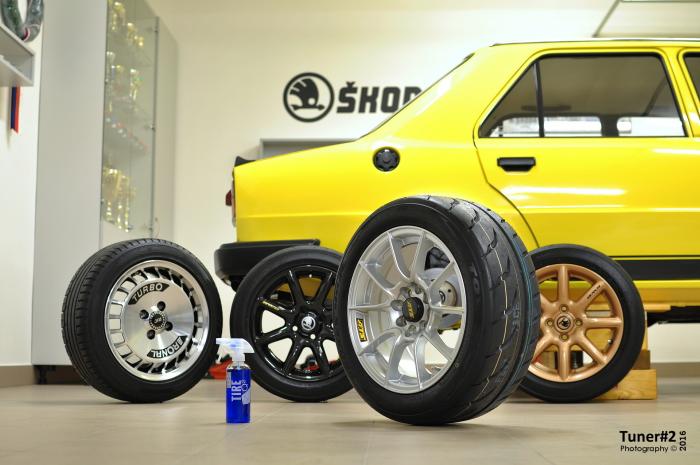

o 08.12.2015, 20:03 | Tuner#2

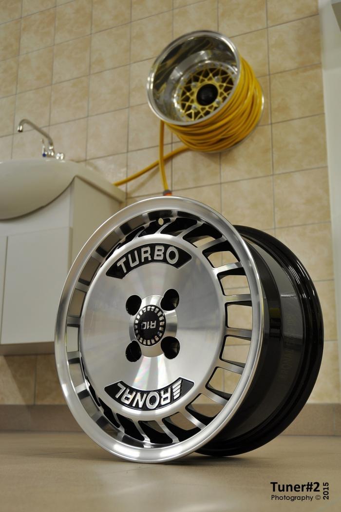

Dneska jsem si nadělil čtyři Turba :)
o 08.12.2015, 20:04 | Tuner#2
o 08.12.2015, 20:06 | Tuner#2
o 08.12.2015, 20:23 | AllInOne
Tak to jsu zvedavej jak to bude vypadat, jsou moc hezky, ale predstavivost timto smerem nulova
o 08.12.2015, 20:35 | P.E.T.R
Kola se mi líbí a za ty peníze asi nebylo co řešit. Jsem zvědavej, jak to bude vypadat obutý na autě. :)

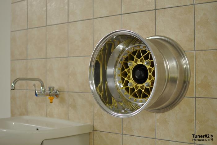

o 08.12.2015, 21:23 | wefa
Vybral jsi dobře, jsou hezká. Taky už bych je rád viděl obutá a na autě :)
o 09.12.2015, 15:52 | johanik
Jak už sem psal jinde, auto je prostě super, ale ty kola sou fakt ošklivý :D I když ač nerad, musím říct že mi to k tomu tak nějak vlastně i jde :D

Přes svátky jsem se hecnul a předělal galerii na domovské stránce. Přidal jsem řadu fotek z více jak 15ti leté historie - fotky od čísla 31 až do současnosti...
o 19.02.2016, 20:31 | Tuner#2

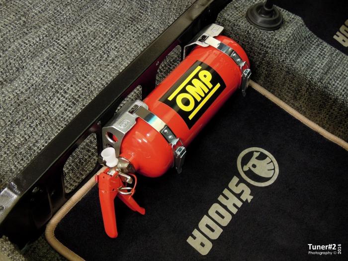

Nový 2kg hasičák s držáky OMP a pořádnýma přeskama.
o 19.02.2016, 20:32 | Tuner#2
Snad ho budu sebou jen vozit jako doposud tu malou kilovku...

o 23.02.2016, 20:31 | Tuner#2 | Upraveno: 2016-02-23 20:32:11

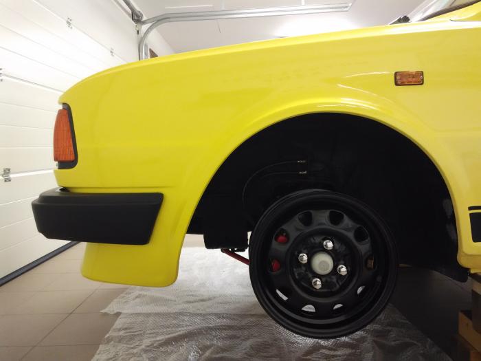

NJ už je to nějaký ten pátek a člověk se učí celý život a je třeba to posouvat neustále dál ;)
Dneska jsem dokončil konečně funkční rezervu, která se s 10mm podložkou vejde přes brzdy alespoň v předu. Čert nikdy nespí a letos máme v plánu cestu na severní smyčku, tak je třeba být připraven :)

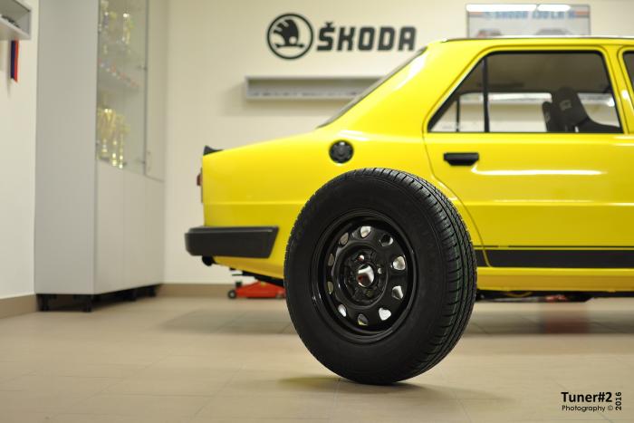

o 23.02.2016, 20:33 | Tuner#2 | Upraveno: 2016-02-23 20:34:26
A mám nové pokličky na ATSa. Ty původní jsou děsná imitace karbonu + jsou hodně vystouplé a nepůsobilo to vzhledově pěkně. Tak se vzal černý silon a vytočily se co nejnižší + nové plastické logo.
o 23.02.2016, 22:21 | MiniMike
ten plechac je pecka ;-) a taky bych chtel letos zase vyrazit ;-)
o 23.02.2016, 22:23 | P.E.T.R
To je plech z Feldy? :)
Kdy plánujete výlet na Nordschleife? Docela bych se připojil. :)
o 23.02.2016, 22:33 | Tuner#2
MiniMike: Nejlepší kolo co mám :-D
P.E.T.R.: Původně ano. Z vrakárny za kilčo, pak soustruh na zvětšení středové díry, písek a komaxit. Aby se vešel dopředu, tak musí být 10mm podložka a je to s chlupem. Na zadek ho nedám, ale to se dá řešit přehozením píchlého kola se zdravým předkem.
Chceme jet někdy v červnu, ale akcí je hodně bude asi vybírat dle předpovědi počasí.

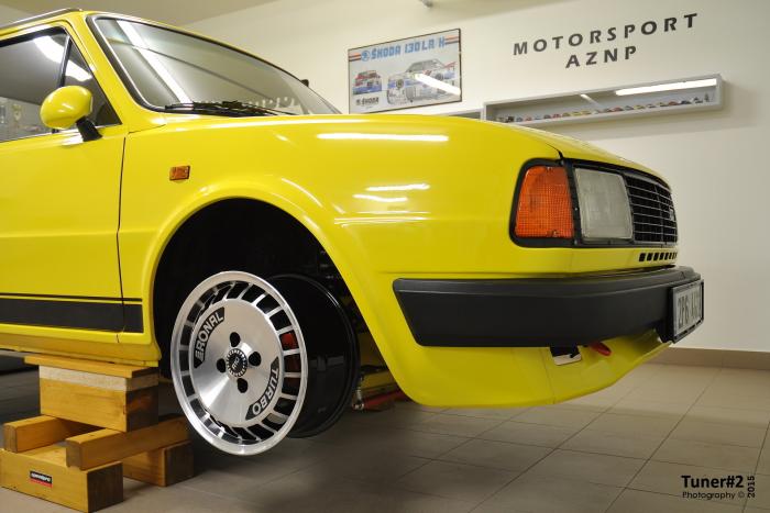

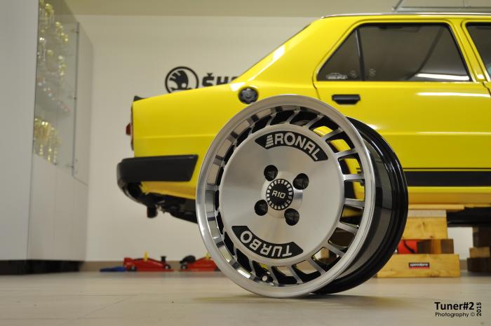

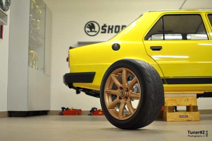

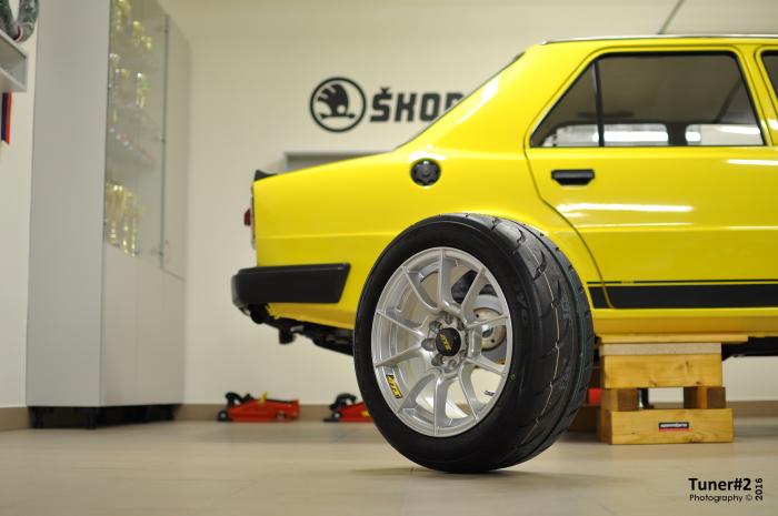

Dneska jsem si hrál s kolama viz téma načernění bočnic a zde je výsledek...
o 27.02.2016, 22:13 | Tuner#2

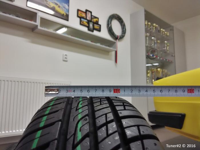

Dneska jsem koupil pneu značky Barum :)
o 19.03.2016, 21:49 | Tuner#2
Styčná plocha kolem 9cm, to bude asi sranda :))

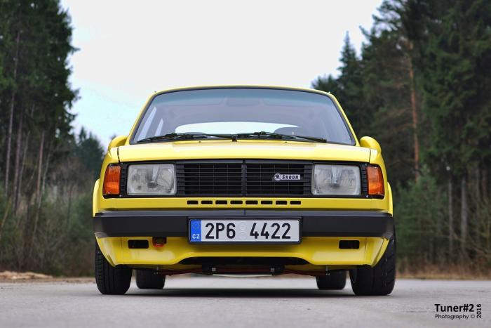

o 20.03.2016, 20:42 | Tuner#2
Dneska jsem to prubnul. Kupodivu se s tím dá i 130km/h, jen se nesmí brzdit :)) Konečně mám funkční rezervu.
o 20.03.2016, 20:43 | Tuner#2
Tahle fotka z předu mě baví a to je tam 10mm podložka aby to vyšlo přes brzdič :))
A už je na svém místě.
o 20.03.2016, 21:28 | endru.ondra
Dostaneš se na tu rezervu když to budeš mít složený?
o 20.03.2016, 21:41 | Tuner#2
Dostanu, vozím sebou nůžkový hever, zvedám to v půlce prahu tak, že nakloním celé auto a rezerva jde v pohodě vytáhnout.

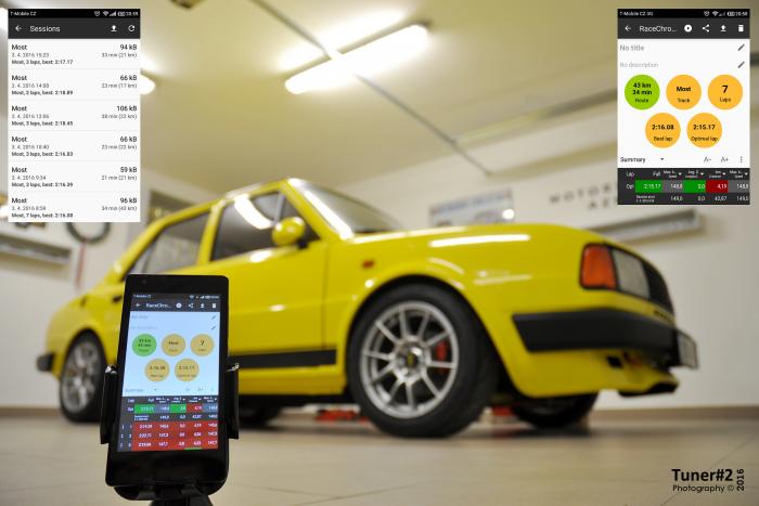

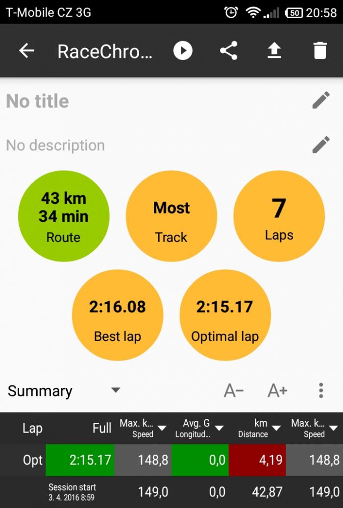

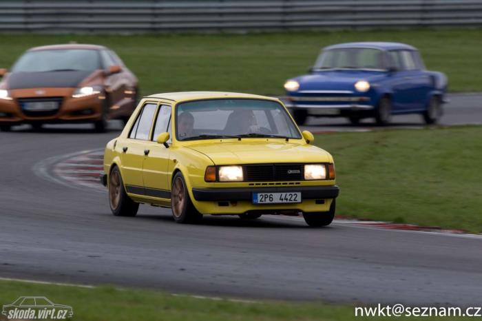

o 03.04.2016, 21:44 | Tuner#2

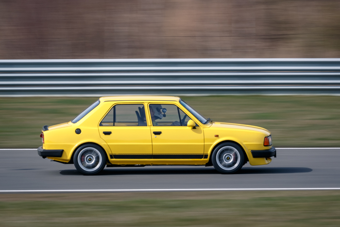

Dneska seznační den v Mostě, parádní poježdění, pokec a parta. No a jako bonus jsem si zajel osobní rekord.
Autodrom Most za 2:16
Kdyby se čas na kolo poskládal ze tří nejlepších sekcí (čas to měří ve třech bodech), tak tam padne dokonce 2:15 :))
