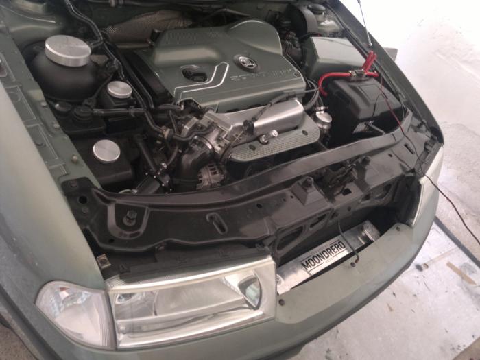

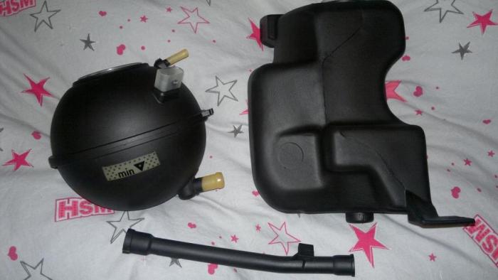

o 13.05.2015, 19:50 | Ondrero
Já nádobky nastříkal černou matnou barvou na výfuky a už to 2 roky drží v pohodě a vypadá to jak z plastu.
foto k příspěvku  od Ondrero
o 13.05.2015, 19:52 | Ondrero
o 14.05.2015, 16:28 | Lu82
Ondrero: kde si sehnal ty uzavěry nádobek a nebo z čeho jsou?
o 14.05.2015, 20:08 | Ondrero
Sám vyráběl. A jsou z duralu.
