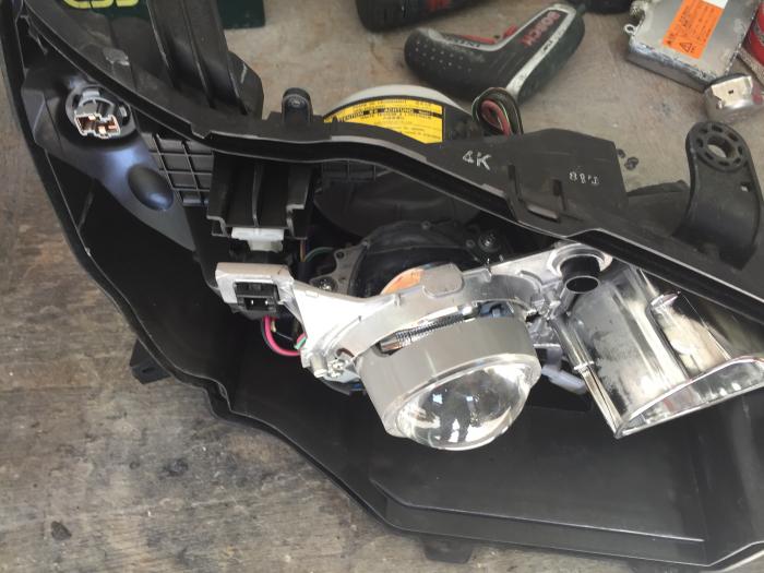

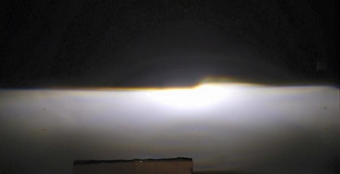

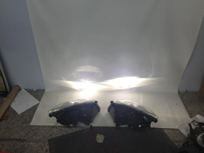

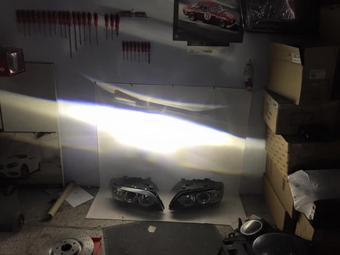

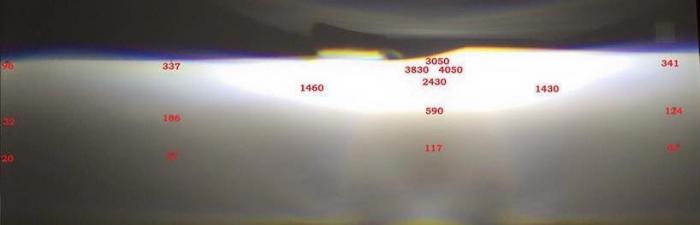

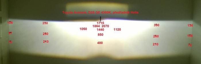

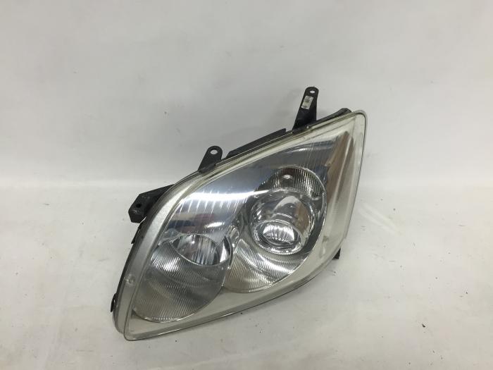

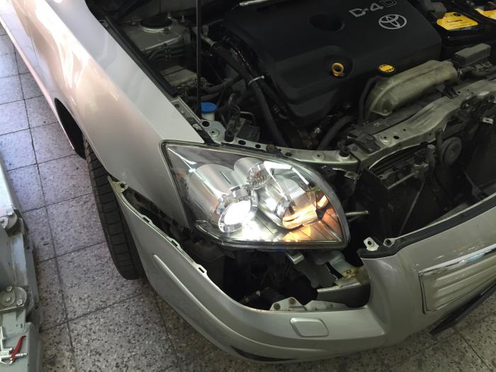

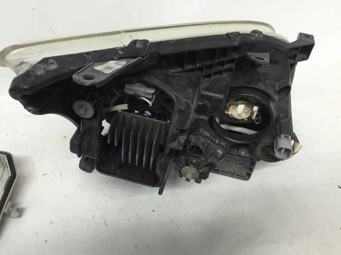

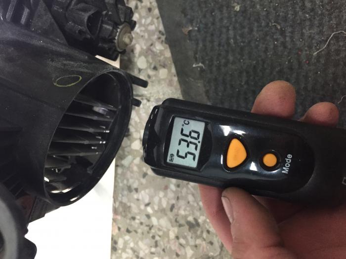

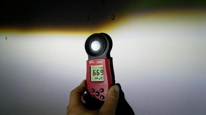

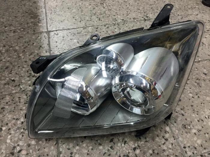

o problemech u techto vozidel s xenony se toho uz napsalo vsude hodne, ano delame i renovace, ale ted jsem se pustil do noveho projektu a tj nahrada original xenonu, tzn vybojky jednotky a projektoru za ledkovy projektor s pasivnim chlazenim, hodnoty svitivosti velmi pekna az 4000lx kdy u stejneho xenon svetlometu jsme na 2000lx, testuje se ted predevsim teplota v uzavrenem prostredi
foto k příspěvku  od xenonman

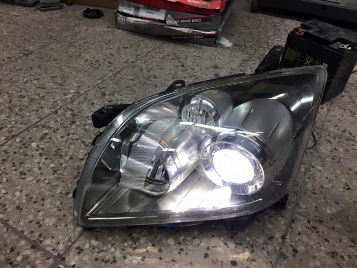

o 26.02.2015, 18:25 | xenonman
foto xenonu original po renovaci

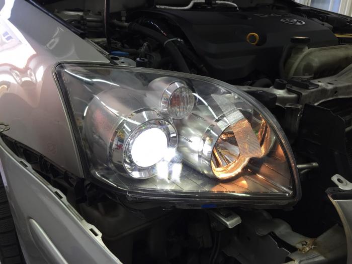

led projektor, jedna se jen o jednu ledku

o 26.02.2015, 23:00 | Lukasino
Ahoj Dane, pěkný! A zkoušel jsi to v reálu na autě? Podle obrázků mi přijde, že střed to má super, ale co okraje (hlavně spodní okraj)? Xenon je v tomhle vyváženější...
o 27.02.2015, 07:01 | xenonman
Urcite, napred testovani v praci a pak se vyzkousi praxe, nejleie pak led vs xenon na jednom aute a uvidi se jake budou poznatky, uz tu mam i bixenon led vc aktivniho chlazeni

o 27.02.2015, 08:49 | xenonman | Upraveno: 2015-02-27 08:52:37
vše je originál, činské věci do těchto projektů nepouživám min 4 roky, špatné zkušenost, nefunguje to kvalita a hlavně vydrž špatná, tady je limit akorat čas cca 20000h a pak lze diodu nahradit za novou. Vyrobce má spočitané pasivní chlazení, cílem je ted zjistit pokud se chlazení zmenší o 20% zda-li to té diodě bude či nebude vadit a bude to fungovat na 100%

Zajímavé, určitě to má budoucnost. Osobně jsem zvědav, jak s chlazením v létě, při 30° C ve městě v kolonách. Tam opravdu tohle asi ne a klasické LED denní svícení, ne? :-) I když i večer při 20° C to chlazení taky bude dost náročné...
o 27.02.2015, 19:32 | xenonman
80% celkove velikosti projektoru je pasivni chladic a teplotu to ma 40C, osobne jsem z toho pomerne nadseny, jen pro zajimavost u xenonu jsem v ohnisku nameril 190C :)

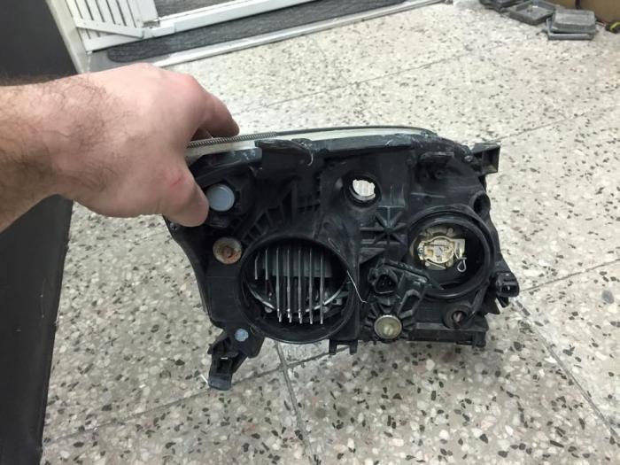

o 04.03.2015, 17:47 | xenonman

Zaujala mě svítivost, ale mám strach z úzkýho kuželu, jak je vidět na fotkách na zdi na začátku vlákna

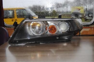

nebo to jde i použít např. místo H1 halogenky do čočky? mám namysli tohle světlo z Accordu 2003-2007
během 4měsíců dávám druhou sadu žárovek :(

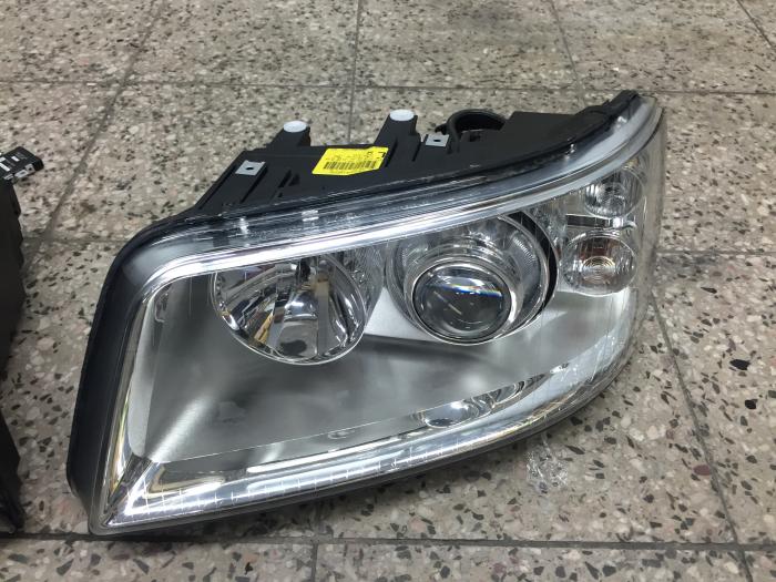

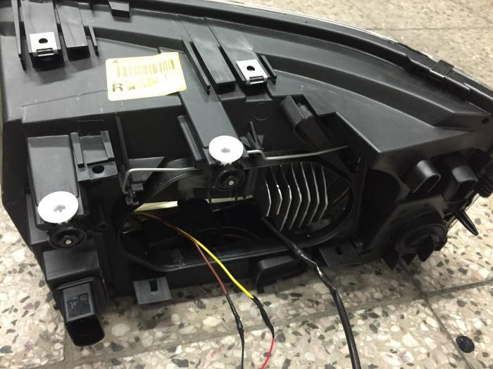

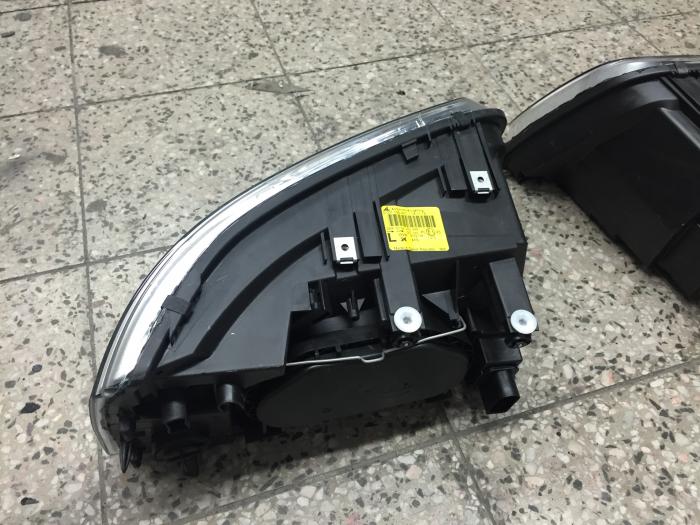

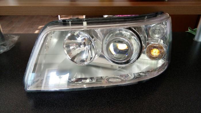

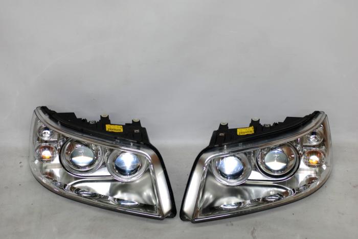

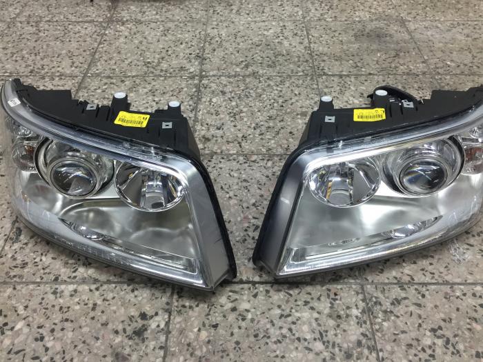

T5 prestavba na xenon led, v priprave bixenon a dalsi japonec subaru outback take pred dokoncenim
o 30.04.2015, 15:09 | xenonman
o 05.05.2015, 10:40 | xenonman
T5 zitra do ostreho provozu

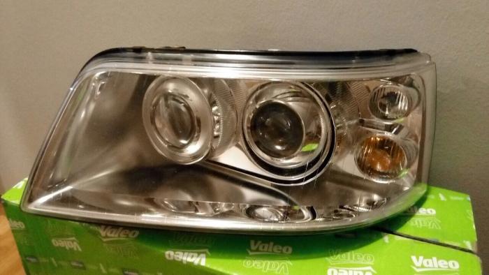

o 05.05.2015, 10:41 | xenonman

Led ma udávánou životnost 20000h, jedna se o pomerne velký projektor 3/4 tvoří pasivní chladič, instalujeme hlavne do vozidel která maji problem svítivosti a ne všude jde instalovat diky velikosti. U T5 se dělala i konstrukce pro uchycení neb je zde předpoklad vyroby ve větším množství ....

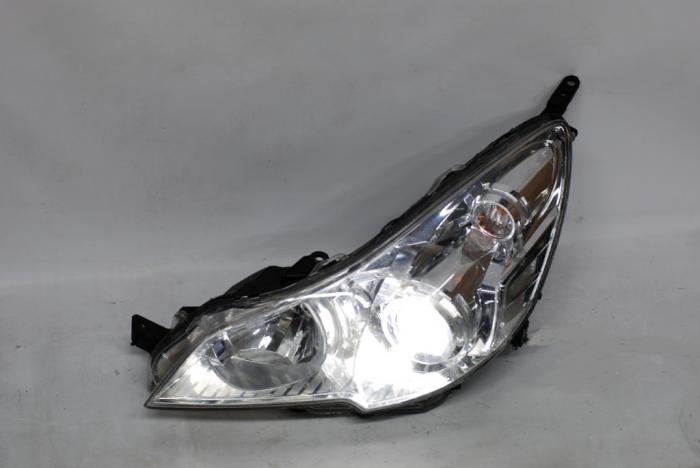

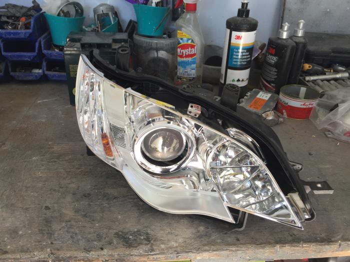

Opet neco noveho, subaru outback prestavba na bixenon led

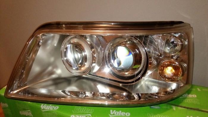

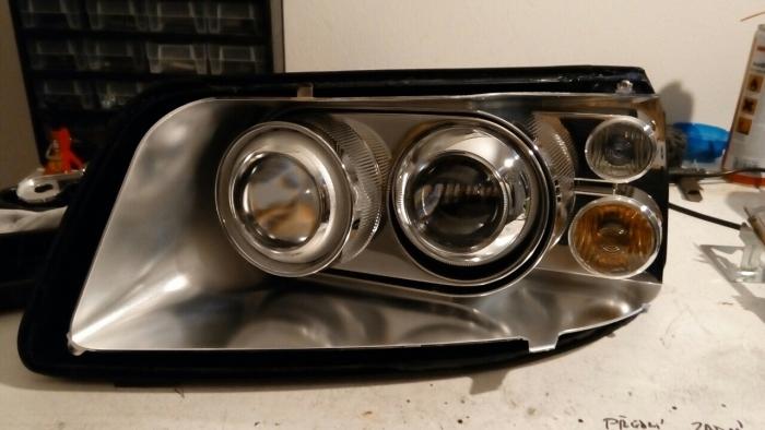

o 22.07.2015, 07:22 | xenonman
Jiz brzy v novem projektu t5 bude poprve pouzit bi-led projektor s neuveritelnou svitivosti presahujici 6000lx, chlazeni led je aktivni
o 18.08.2015, 19:17 | xenonman
T5 bi- led a druha cocka je falesna, kde bude umistena led pro h1 jako dekorace
o 18.08.2015, 20:05 | xenonman
o 03.09.2015, 08:21 | xenonman
tady uz pěkně pohromadě
