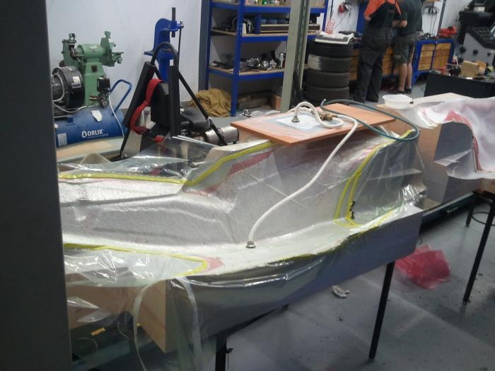

Co se vakuování týče tak bych se toho moc nebál ;) není to nic náročného. Musíš jen sehnat nějakou vhodnou vývěvu a několik čtverečních metrů vhodné folie. Práce s vakuováním je pohodová. Vemeš něco jako žvejkačku a oblepíš napuštěnej karbon s pryskyřicí na dílu a zatáhneš to odsávací látkou spolu s folii k nějakému podkladu. Do folie se udělá díra a vloží něco jako odtah, na kterej napojíš tu vývěvu/vysavač/ něco co vydrží odsávat delší dobu.

foto k příspěvku  od slimsterD

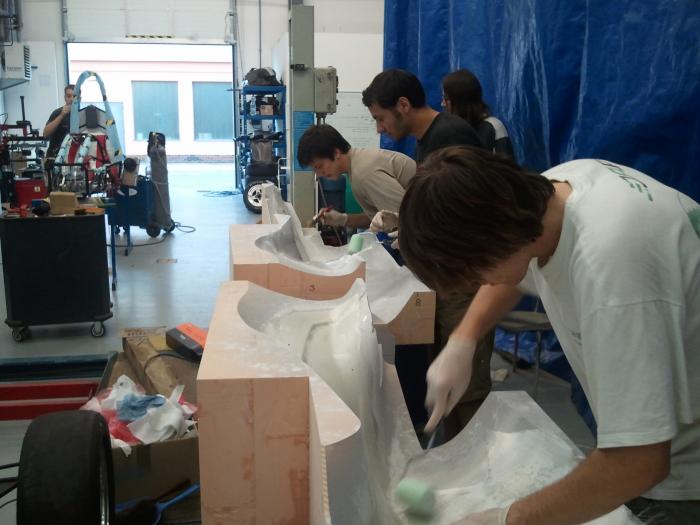

o 02.01.2015, 11:50 | slimsterD
o 02.01.2015, 11:51 | slimsterD

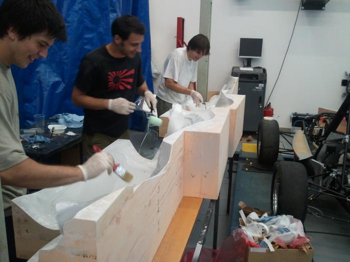

o 02.01.2015, 11:52 | slimsterD

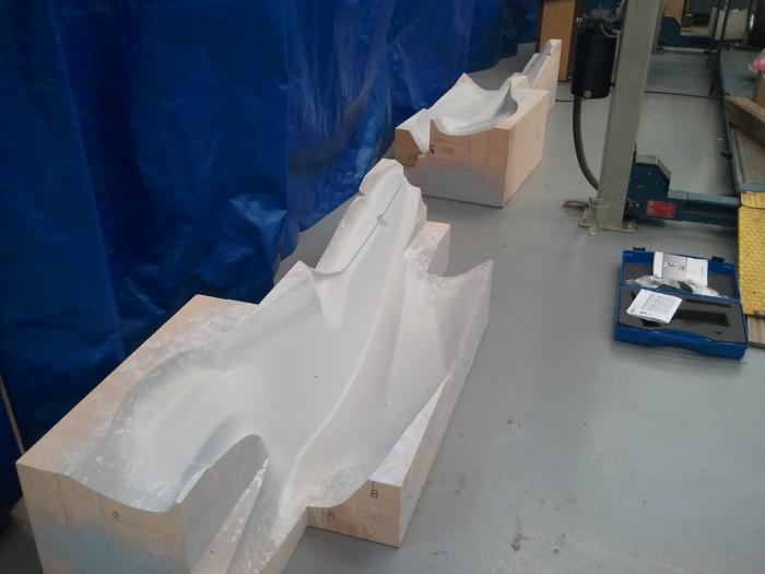

o 02.01.2015, 11:54 | slimsterD
To co je vejš tak není karbon - to je patrný žejo, ale dělaly se pak díly i z něj a je to totožný. V tomdle případě se udělaly 3D modely formy a pak se vakuovalo. Když bys dělal kapotu tak jako 3D model formy ti poslouží původní kapota
Youtube video:
ale chce to čas, peníze a trpělivost :) a bez pořádnýho zázemí bych se do toho nepouštěl ;)

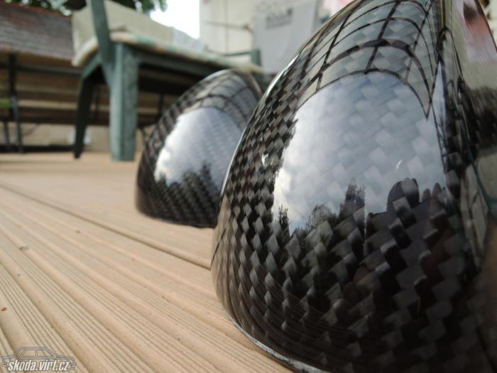

a kamarádi si na auta dělali už spoustu věcí. Tomáš naposled vyfiknul karbonové kapky (zrcátka) viz. foto.
foto k příspěvku  od Tuner#2

T2: ty kapky jsou taky dělané vakuováním, nebo jen impregnace a forma?
Ty videa z youtube znám, dělal bych to stejně, jen bez toho vakuování. Jako určitě by to bylo váhově těžší, ale oproti plechu by to bylo stejně lepší.
