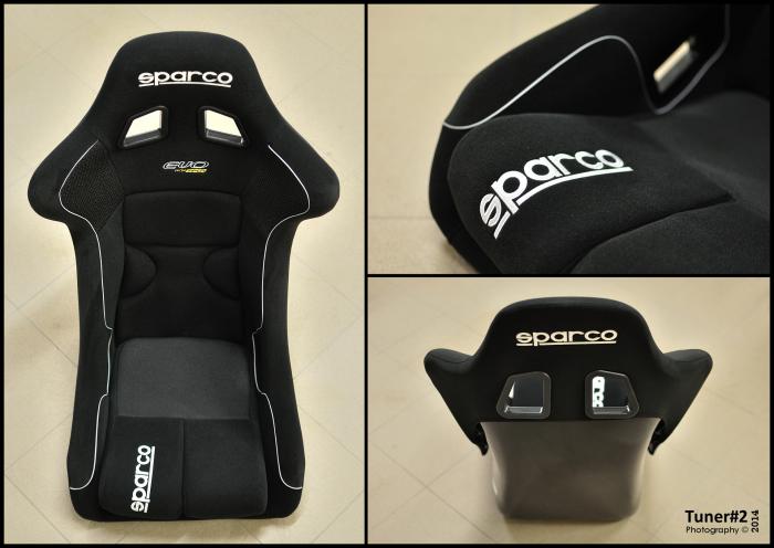

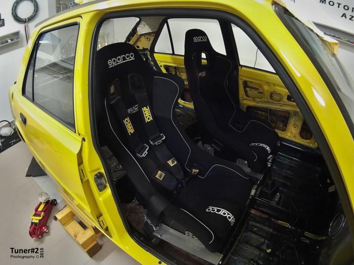

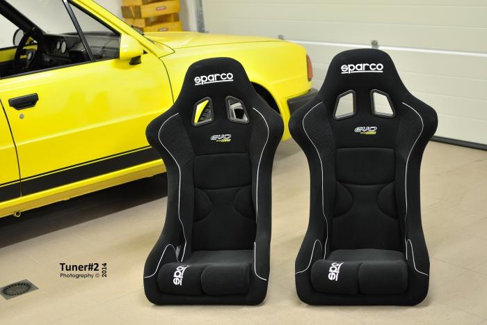

Tak rok jsem váhal co koupit. Na rallye, které navštěvuju jsem odzkoušel snad všechny dostupné sedačky a nakonec jednoznačná volba padla na tohle...
foto k příspěvku  od Tuner#2
o 28.10.2014, 20:41 | Tuner#2
o 28.10.2014, 20:42 | Tuner#2
K tomu budou ještě 3" 6ti bodové pásy OMP a velká přestavba může začít... Snad na jaře vyjedu...
o 28.10.2014, 20:49 | AllInOne
Budou v tom krásný :o)
To se zlepší i časy na kolo, ne? :o)
Jen nevím, zda bych se do toho prdelí vešel :D
o 28.10.2014, 20:51 | cupra.165
Výborně Honzo..to jsou krásné křesílka,tentokrát už svezení neodmítnu :-) Doufám že je tam napácháš co nejdřív :-)
o 28.10.2014, 20:53 | Samantus
tyhle sedacky sou pro me jako pro prdelatou cast populace peklo... kdyz jsem lezl do 240Z, tak se mi tam krasne zapadlo, sedelo, ale dostat se ven, to bylo na hydrauliku... :-)

o 28.10.2014, 21:48 | walish
Nemůžu se rozhodnout, jestli je ten bílý proužek skvělý nebo mi tam hrozně vadí :)))
Jinak židle supr.
o 28.10.2014, 21:49 | wefa
Za mě se proužek hodí :)
o 28.10.2014, 21:54 | Tuner#2
AllInOne: Mají 6,5kg a navíc se auto bude radikálně odlehčovat, takže čas na kolo by se měl zlepšit určitě. V plánu je i další evoluce pružin, uložení stabíku v unibalech, strmé řízení, atd. atd.
cupra.165: Mám velké plány, uvidíme jak na tom bdu s časem přes zimu, každopádně svezení platí ;)
walish: Já bych taky asi raději bez proužku, ale zvykám si a asi si i zvyknu za ty peníze :-D Bohužel proužek zařadilo i OMP, které mě navíc nesedlo ani jedno.

Tuner: kdyz si nad tim badal, nasel si nejaky pohodlnejsi - tzn s kloubem ? Chci menit taky ale asi chci stale jeste kompromis - ne striktne okruhovku...
Radikalne odlehcit - co mas v planu? Ze bych se inspiroval... Ja zatim jen vyhazel prebytecny veci (rezerva,naradi,zadni sedak) a dal alu dvere, zaplatu misto sibru. Ted stavim lehkou baterku, pak teda jeste sedacky , alu ramena a pak asi koncim - nechci rezat do plechu a davat pryc interier/tlumeni ...

assassin: Porovnal jsem jen pevne laminatove sedacky. Sedel jsem ve svem dostupnem u nas a tohle je pro mou telesnou schranku the best! Vse ostatni bud hur vede zada (je tam vule) a nebo to naopak moc tlaci...
V planu je kompletni vyhazeni muziky, tlumeni, oskrabani plastizolu v interieru, mensi baterka (jak si stavis baterku, to me zajima), takze tak min. 100kg dolu. Uvidime po zvazeni.

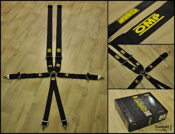

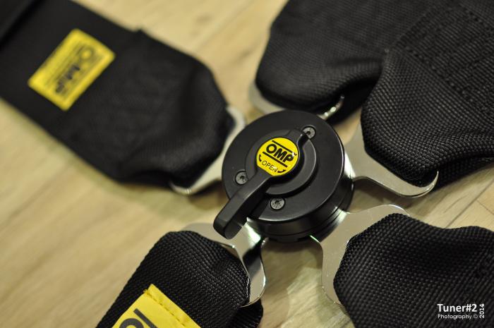

o 17.12.2014, 22:26 | Tuner#2
Když nové židle, tak i nové pásy pro velký kluky :))
o 17.12.2014, 22:27 | Tuner#2

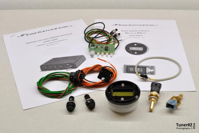

o 23.12.2014, 23:34 | Tuner#2
Dneska došlo nějaké přesné měření teploty vody, oleje a signalizace otáček motoru...
Už bych měl začít něco dělat abych vůbec v létě vyjel :))

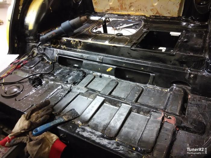

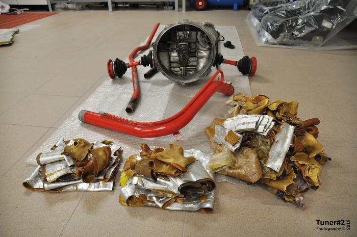

o 14.01.2015, 20:46 | Tuner#2
To je něuvěřitelný kolik toho tlumení jsem tam měl.
To se to hubne :))
o 14.01.2015, 20:47 | Kamil
jo, tak to už udělá slušných pár kilo :)
o 14.01.2015, 21:09 | Tuner#2
JJ ubejvá to, zejtra jdu na plastizol a když vezmu co vážily zesíky, rošt na ně, doorboardy, bedna a zadní zástavka, tak jsem už teď -80-100kg.

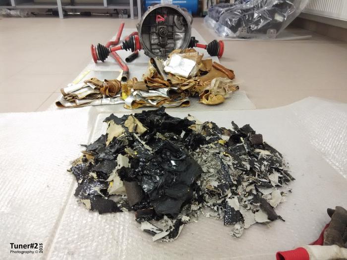

o 15.01.2015, 20:24 | Tuner#2
Tak dneska oškrábaný origo asfalt tlumení, další kila dole a pěkná halda toho byla.

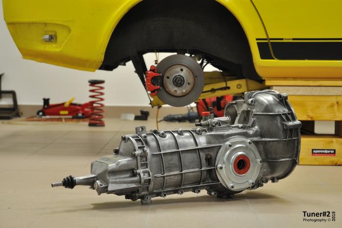

o 25.01.2015, 20:32 | Tuner#2
Nová převodovka, kratší SP 4,22, poskládaná ze tří to nejlepší co bylo, ocelová víka diferáku jako 130LR, snad to bude držet ;)

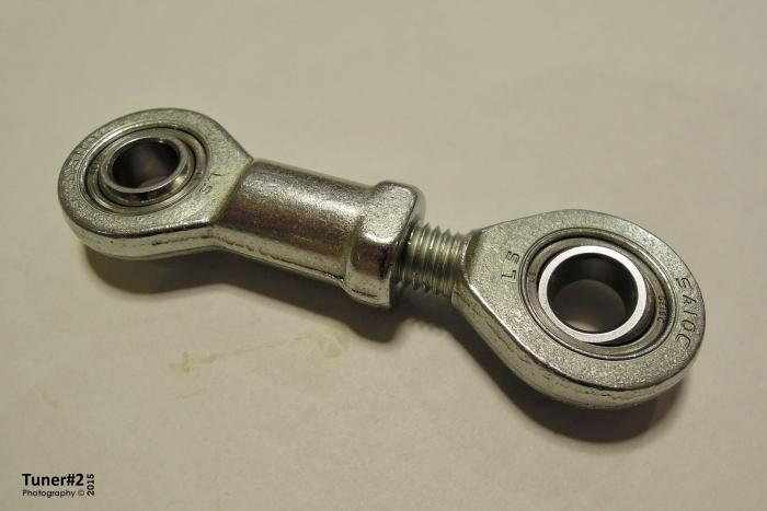

o 25.01.2015, 20:33 | Tuner#2
A dorazily unibaly na stabík...

o 26.01.2015, 17:04 | cupra.165
Ja se zeptam,ty sportovni pasy,neni s tim problém třeba při havarii? Jde mi o to cuknuti,tyhle pasy urcite nepusti ani o mm vuci standartni verzi. Třeba v rallye je taky pouzivaji,ale soucasne i bezpecnosti systém Hans. Do toho taky pujdes Honzo?
o 26.01.2015, 17:17 | Tuner#2 | Upraveno: 2015-01-26 17:18:35
Etien :)))
cupra.165: Tak stejný to bylo už s tím co jsem měl a bez rámu je to při větší ráně asi jedno :-/ Bohužel legálně rám na silnici je velký problém. Co se týče hansu, tak on má své dvě stránky a zrovna na rallye se o tom vedly dlouhé diskuze a může být i na škodu se sedačkou jako mám já. Asi to pomůže u sedačky typu ušák se správnou helmou aby to fungovalo jako opora. Ale to už se nebavíme o víkendovém ježdění, ale o závodech...
o 26.01.2015, 18:26 | Luke-Jeep
Legálně akorát polorám :-( (od B sloupku dozadu)

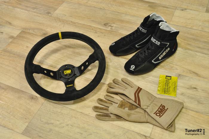

o 12.02.2015, 21:41 | Tuner#2
Tak interiér by byl komplet, teď to jen všechno poskládat a ne pořád rozebírat :-D

o 12.02.2015, 23:22 | Lukasino | Upraveno: 2015-02-12 23:22:45
Moc pěkný! :) Jen dotaz, ty OMP rukavice jsou na řízení? Vypadají jak svářečské :o), na řízení bych čekal něco takového [ Link ] =_
Neprudím, ptám se ;)
EDIT: Link
o 13.02.2015, 00:24 | basstard
Moc pěknej volantík, kolik to má průměr? Ty rukavice jsou spíš ale na nějakého veterána.
o 13.02.2015, 22:49 | Tuner#2 | Upraveno: 2015-02-13 22:52:01
AllInOne: Volant je fakt úžasnej, zatím nejlepší co jsem měl...
Lukasino: Hladká kůže na semiš není úplně ideální, navíc rukavice to chce uzavřené.
basstard: Volant má nestandartních 330mm. Doteď jsem jezdil 350tku klasiku, chtěl jsem něco menšího a potřeboval jsem velké odsazení. Budu sedět o dost víc vzadu a nechtěl jsem nábu 15cm apod. Rukavice jsem zvažoval Alpinestary černé [ Link ] , ale v létě je v tom pak horko a tohle je designově moc povedená volba právě v retro designu. Myslím, že i k autu se to hodí...

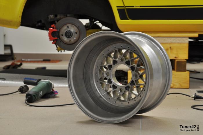

o 10.03.2015, 20:18 | Tuner#2
Dnešní radost. Sice jen jeden kus, ale bude z toho pěkný a stylový doplněk v garáži.
o 12.03.2015, 22:02 | Etien (M)
tyhle delitka by to chtelo...
o 12.03.2015, 22:31 | Tuner#2 | Upraveno: 2015-03-12 22:32:34
Etien: Jako jsou pěkný o tom žádná, ale jsou to formulový kola na 500kg auto a jakákoliv díra na silnici je pro ně smrt... Navíc se mě to nevejde přes brzdy :-/
o 13.03.2015, 15:15 | Etien (M)
ty brzdy jsou problém... jinak na okruhu by zlutou urco uvezly... skoda
o 13.03.2015, 17:25 | Tuner#2
JJ to jo, kluci to na kopcich jezdi, ale staci i blbe katovat zatacku a je vydelano. Kola pekny, ale ne na nase silnice s vahou auta...
