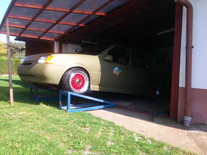

Po asi 5 letech jsem pořidil jiná kola Artec 15ky 9 a 8ky to se na fiestu nedá dostat pokud to nechci mít nafouklé jak bunkr.
foto k příspěvku  od Kesam

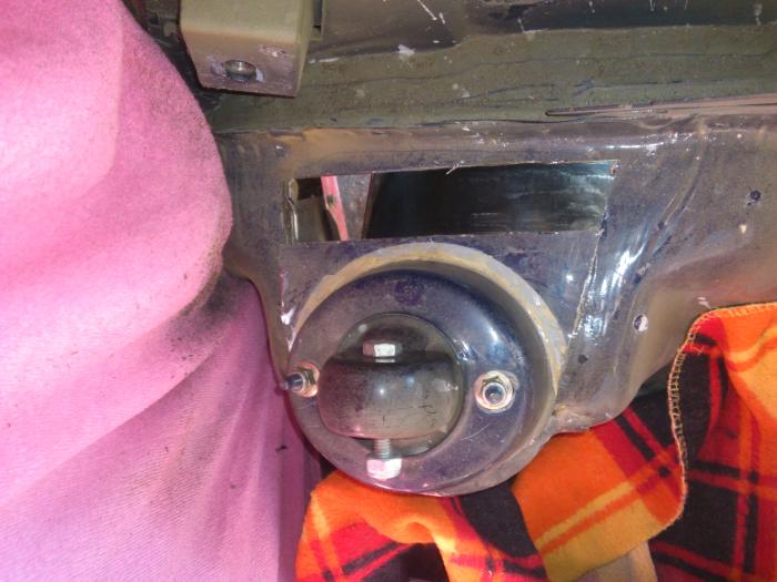

o 28.10.2014, 20:19 | Kesam

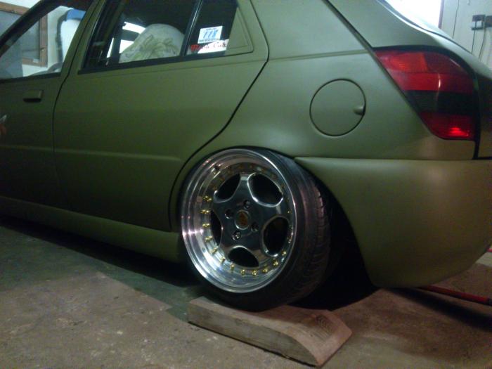

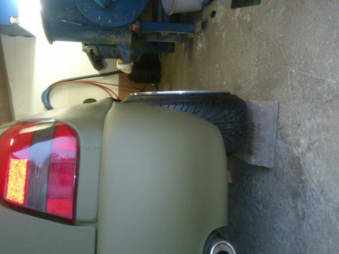

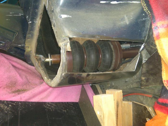

ET 50 a 68 vzalo za své takže jsem krapet musel cca 3 cm uhnout z tlumičem.
TAk jsem zařízl

Pak podložky ye sololitu na zkoušku.

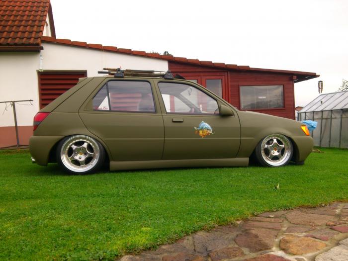

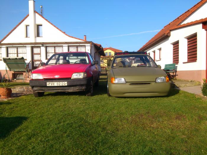

Koukám kvalita fotek nic moc :D A finálni porovnání zde

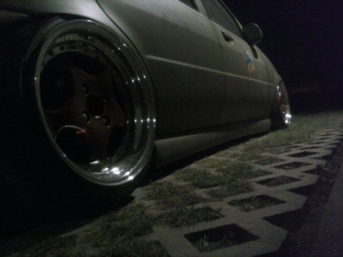

Ale spíš mi šlo o tohle aby to tam prostě lehlo :-)

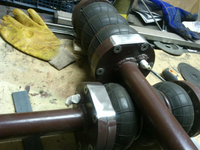

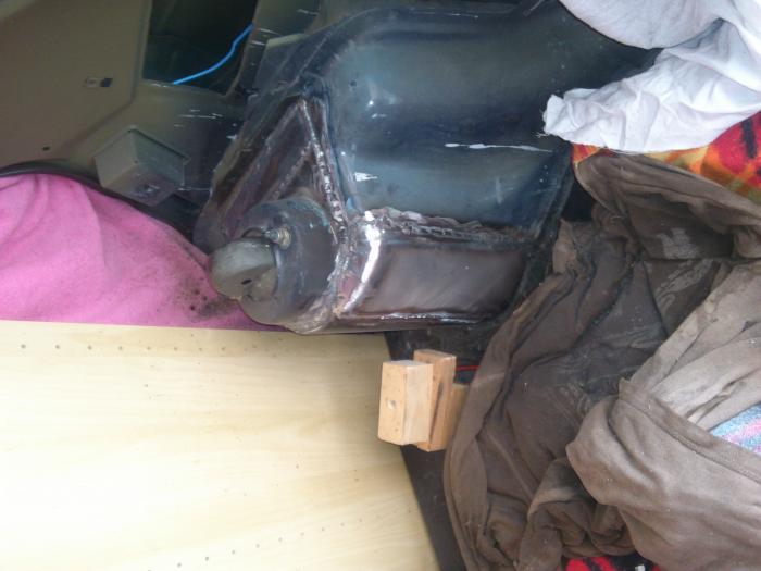

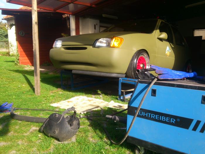

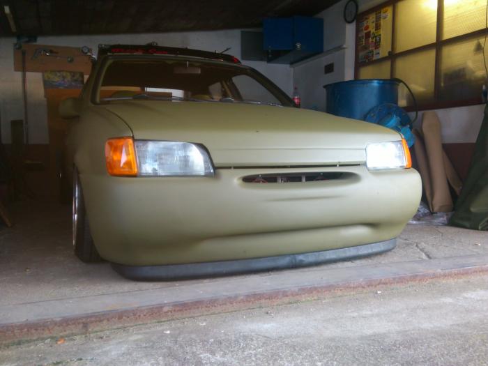

I když auto leží tak je tam díra,ale leží to na ramenach a když to yvednu tak je to jako Jeep. Tak jsem doladil lizatko asi z laguny nebo z čeho zkráceno porovnáno svařeno vyztuženo musel jsem použit asi všechno a přivařit i držáčky na spodní čelo na autě.

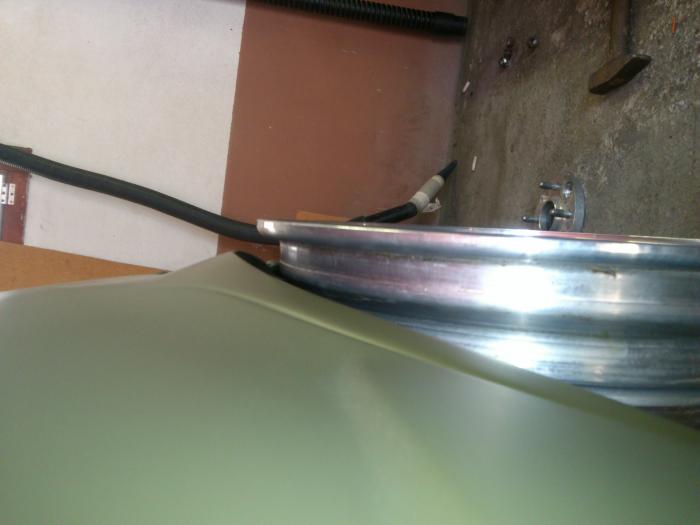

Tak další uprava abych je tam dostal a nedřeli.

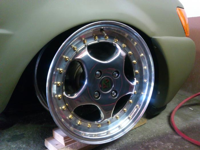

o 08.11.2014, 20:51 | Kesam

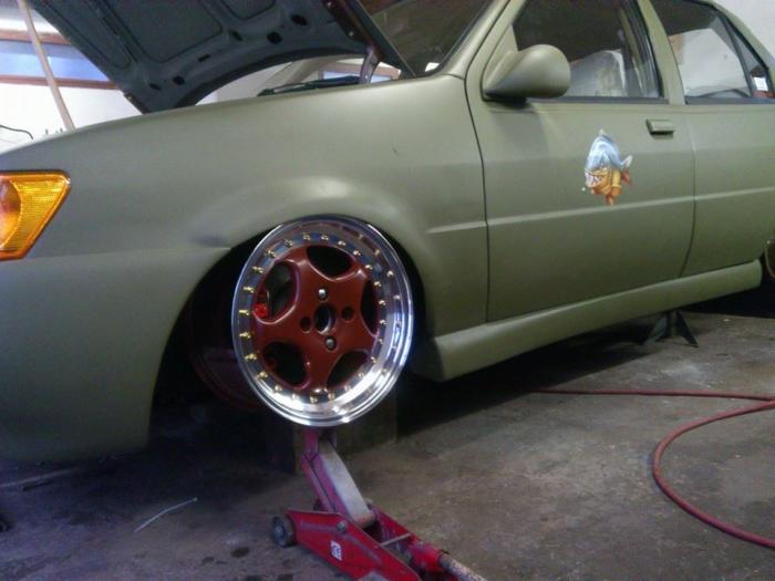

No a předek tam sem musel samodoma odsoustružit zezadu 3 mm z kraje kola a jsou tam.

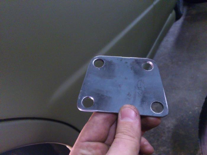

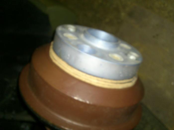

Podložky pod náboje

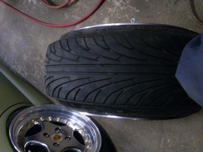

Guma ale tu vyměním za 185/45 tohle je 165/50

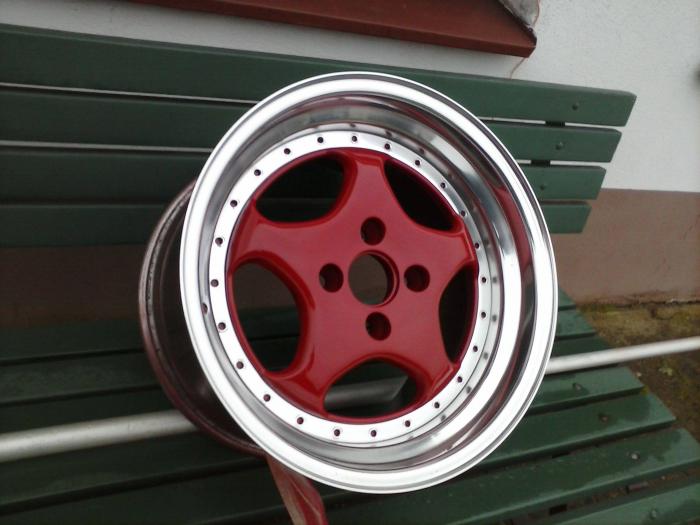

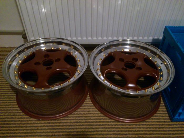

A ted ty kola rozhodím a nalakuju vyleštím límce a je to :-) Letos budu asi hotovej krapet dřív než v květnu příští rok :D

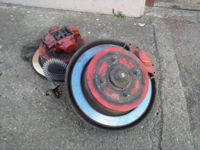

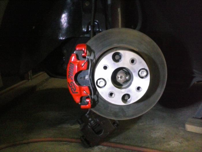

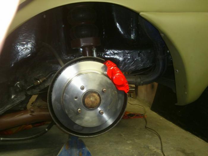

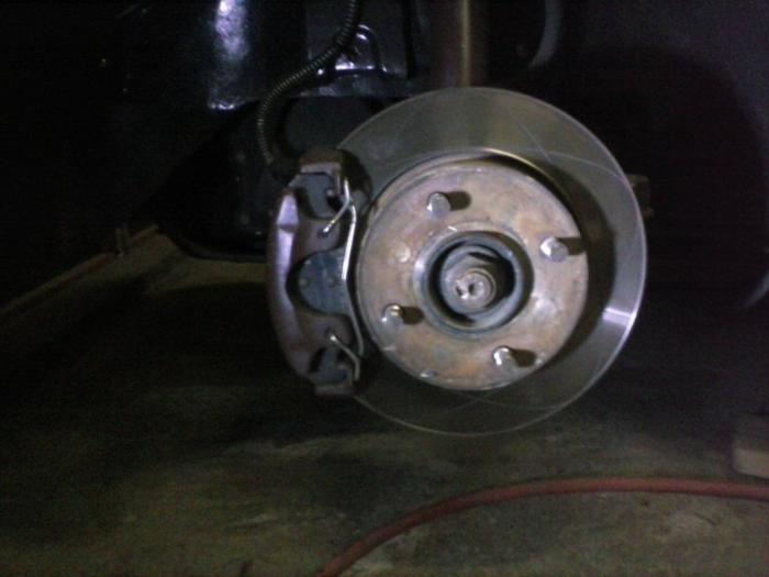

Tak brzdy z escorta RS Přední i zadní repas předky hotové zadky jsem dovezl dneska.
o 14.12.2014, 19:38 | Kesam
Origo předky 240mm ted je 260mm chlazenej třmen nejni o moc větší,ale velkej pístek. Brzdit to bude prej líp.

Ted to stojí čekám na výpalky na sport svody jinak mám toto a toto musel jsem zase upravovat nápravu jinak bych tam nedostal ty lanovody z RS a vyměnit ten pul měsíc ten byl moc velkej.

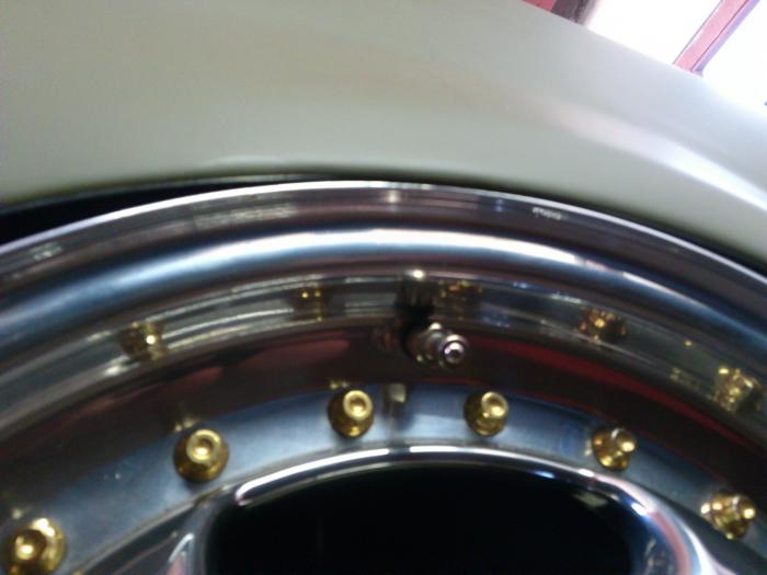

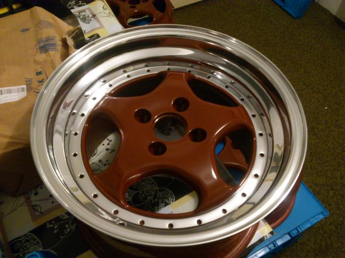

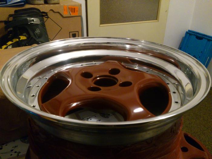

A finální kola už jsem poleštil ui límce.Ted je nechám zapsat i s gumama :-) Nakonec asi dojde i na tunera a uříznu to mračení kapoty aby mě někde nesejmuli :-)

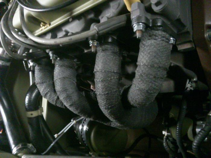

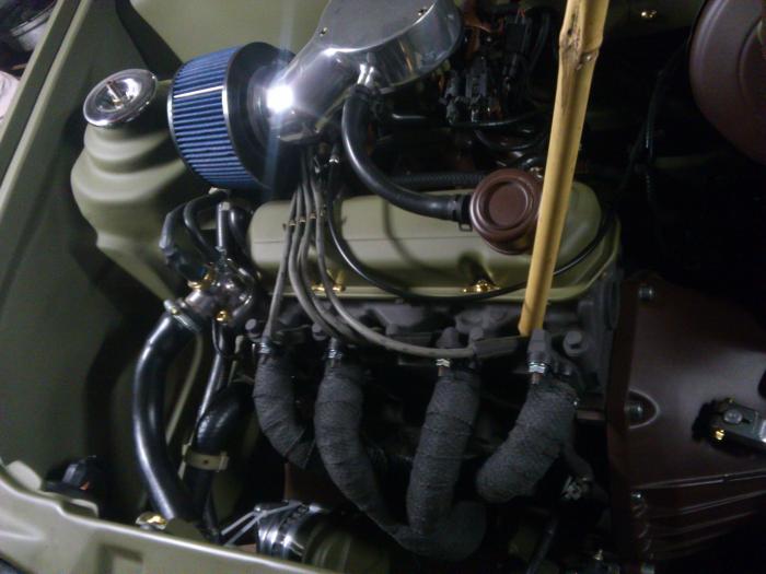

Svody nemají tak sem si pujčil pro opel calibra 2,0 nebo co to je a komplet sme je rozhodili a upravyli na fiestu pásku sem si dotáhnul z práce motaj to tam na lokomotivy na vejfuky :-)

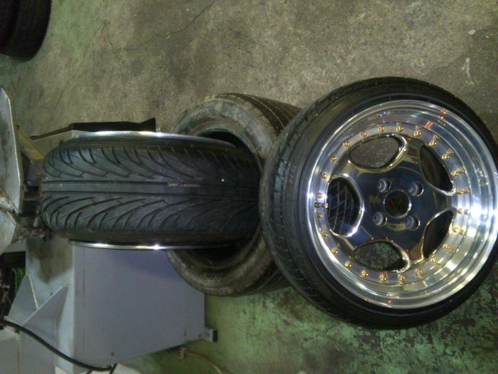

o 02.02.2015, 00:25 | Kesam
Zítra jedu na gumy :-)

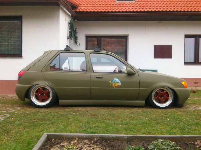

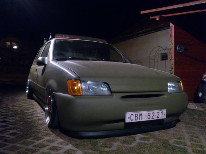

SPZ a lízo přizvedlej nárazník a vymezana ta díra pod blinkrama.

Který? To je překopávání jedine origo je zadní tuhej super sport a předek je opel tigra koni a je na tom narvanej air ride. Vzduch
