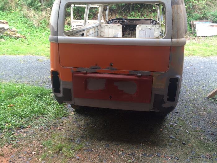

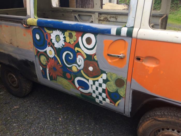

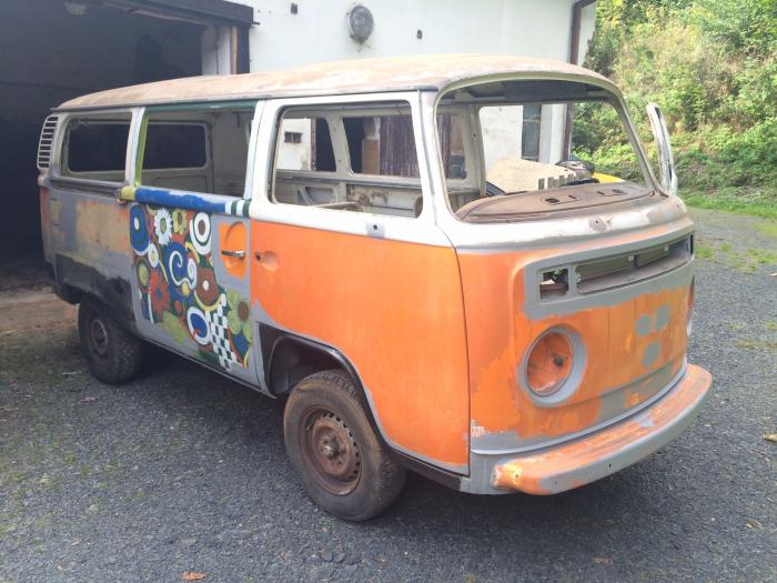

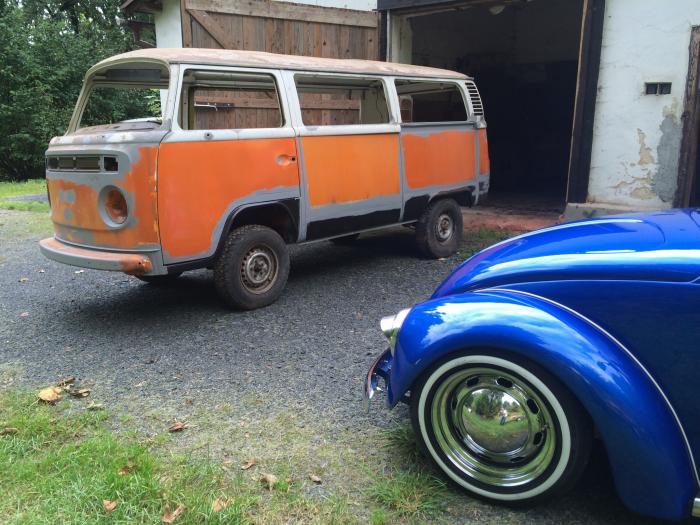

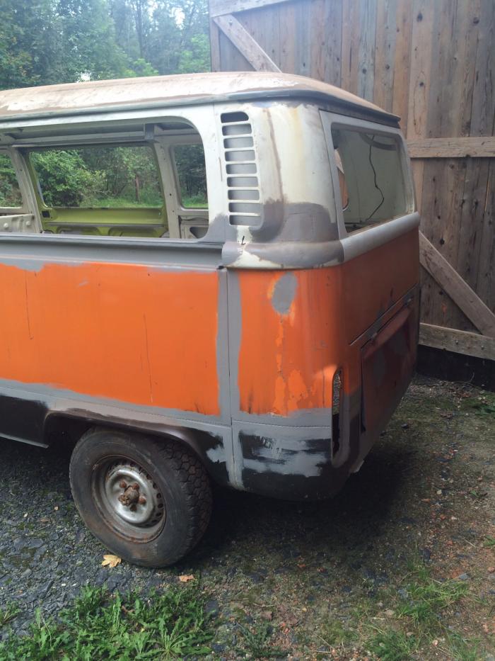

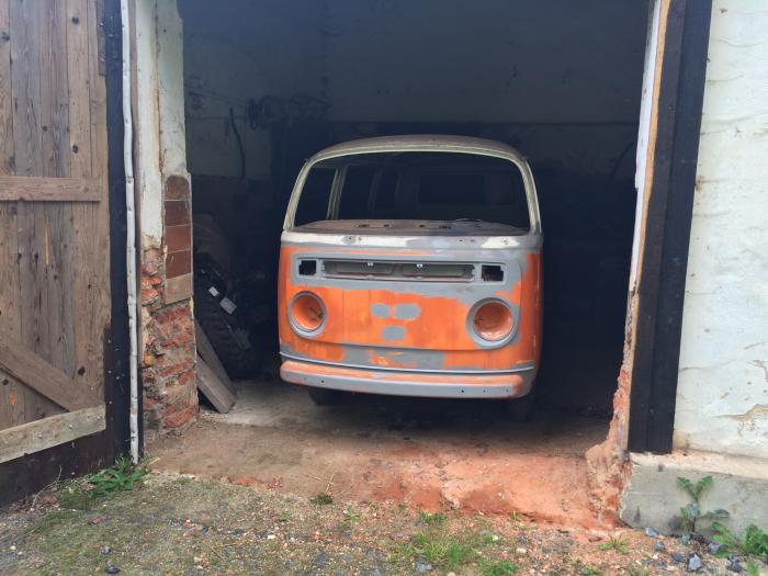

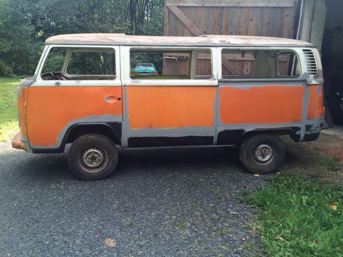

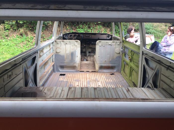

Klempířská hotová... Za 14 dní je dohodnutá lakovna... ;-) tam si busík pěkně pobude - máme rozplánovanou lakovnu na necelé 4 měsíce ;-)

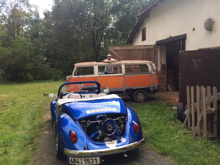

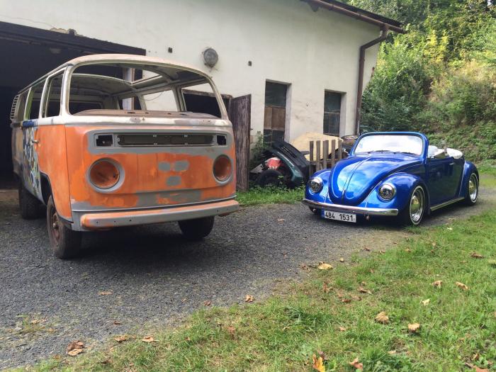

Teď už jen odpočíváme a čekáme na odjezd do lakovny ;-)
o 10.10.2014, 15:23 | Luke-Jeep
Musel jsem si otestovat velikost ;-) už se na něj moc těším...
