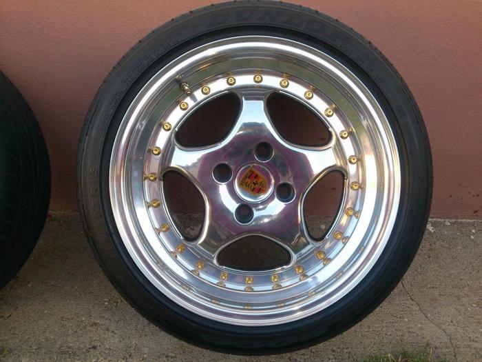

o 25.08.2014, 22:05 | Kesam
Tak sem si pořídil new kola na FF 2015
o 25.08.2014, 22:08 | Kesam
foto k příspěvku  od Kesam

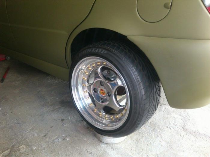

o 25.08.2014, 22:09 | Kesam

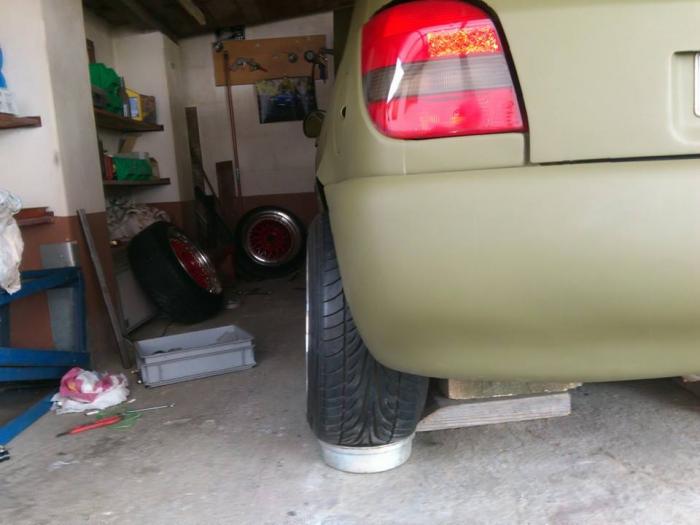

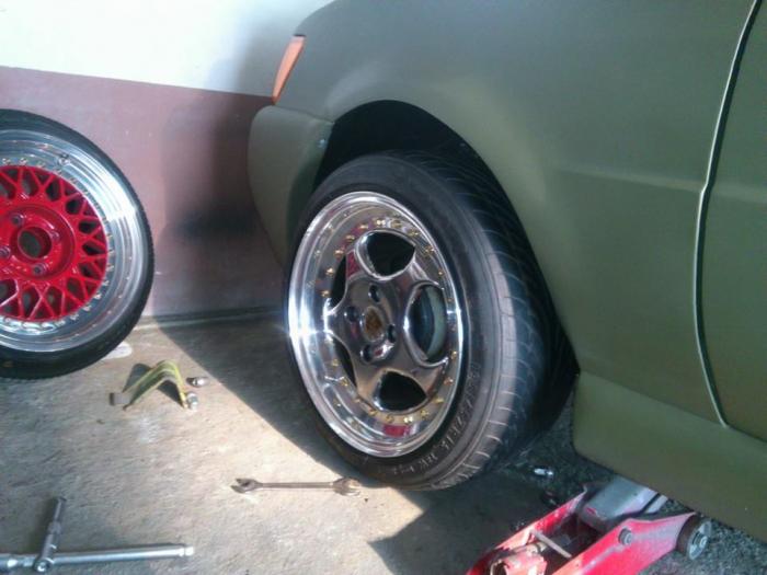

o 25.08.2014, 22:10 | Kesam
o 25.08.2014, 22:12 | Kesam
Artec 15-9/8 et krapet vetší cca60 Na zadku ted 215/45 (už jsou Krále)já se budu držet 165/45 a 185/45 :-)

o 25.08.2014, 22:30 | tykeev
Hele, já teda na to odborník nejsem, jo.... ale 185/45/15" na 9x15" je zhovadilost...
o 25.08.2014, 22:39 | Kesam
To se vejde nebo ne? 195 sem tam a ta je na hovno.
o 25.08.2014, 22:52 | Kesam
tak dám doyadu 195 45 a dopředu 185 45 a je to :-)
o 25.08.2014, 22:59 | tykeev
No, tak dělem tam nastřelíš i tu 185, ale na reálné ježdění to není.
Na 9" ideálně 215, v horším případě 205.
Do užších bych nešel, vypadá to pak dost komicky.
Vím, že pár lidí tu extrémní "áčka" vyhledává, ale tohle už by byl opravdu nesmysl, kdy ta pneu prostě nefunguje tak, jak má.
