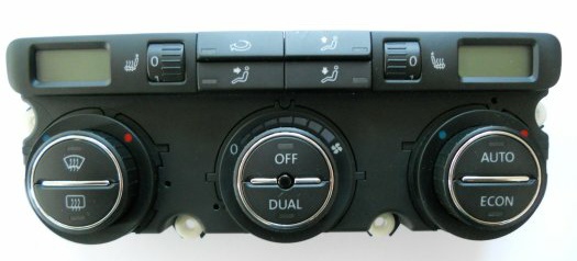

Lze u Octavie 2 upravit ovladaci panel klimatizace ala VW? Mam na mysli prostredni otocny ovladac, kde u O2 nejsou oproti VW tlacitka "off" a "dual". Kdysi jsem k tomu na nejake Skoda foru cetl clanek (melo by to jit), ale za boha to nemuzu najit. Kdyby to slo (a bylo fcni), byl by nekdo ochotny napsat cisla dilu?

mno možná se pletu, ale snad stačilo rozebrat ten bez tlačitka off a byla tam proto příprava, vyloupně se pod tim off plast a mužes vypínat bez výměny panelu :-) okorat nebude dioda (pokud se pletu nekamenovat)
o 21.08.2014, 14:16 | tappaja
Staci to vyloupnout, odlomit zarazku a funguje to. Aspon to OFF.
DUAL, nevim co si mam pod tim predstavit. V golfu jsem mel SYNC, jakoze nastavovalo teplotu pro obe strany stejne.
Pokud bys sehnal ty plasty, tak bys zrejme musel doplnit i ty LED pod tim.

Dual = sync :)
