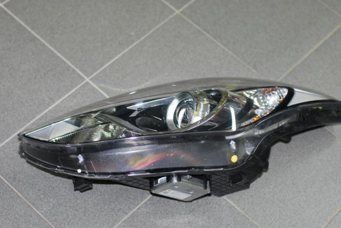

Mám úplně nové Hyundai i40 v Premiu s kombinací xenon-H7. Výbojky D1S s čočkou. Chtěl bych z toho bixenon, co to obnáší? Stačí vyměnit elmg clonku, nebo clonku s čočkou?
o 31.07.2014, 10:05 | xenonman | Upraveno: 2014-07-31 10:06:38
Bohužel u tohoto vozidla se musí světlo celé rozebrat, aby se člověk dostal k čočce, nehledě na to, že tento typ čoček pro xenon použiva jen Hyundai a žádný další výrobce,předělávka na bixenon je možná jen při změně vyrobce tohoto komponentu a jsou tam ještě další otazníky uchycení, velikost dilu atd... ja osobně bych se do tohoto nepouštěl pro záruku, která by tímto zásahem padla
foto k příspěvku  od xenonman

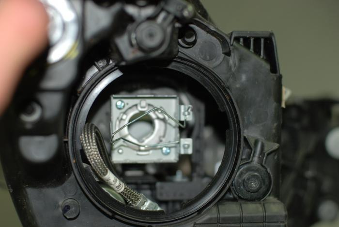

o 31.07.2014, 15:20 | karelmrak
Já se zatím jen ptám, už jsem napsal na zastoupení Hyundai, zda mi to umožní bez ztráty záruky, a čekám na odpověď. Pokud bude kladná, šlo by to tedy? A na co by to asi přišlo?
o 03.08.2014, 19:38 | karelmrak
záruku ztratím jen na reflektory, takže opakuji dotaz.
o 04.08.2014, 13:54 | xenonman
já osobně se do tohoto projektu pouštět nebudu, tuto značku neděláme a ani do budoucna v plánu nemáme, KIA a Hyundai jdou uplně mimo mě...Světla sice skladem mám, ale pouze originál xenon...Pokud se ke mě někdy dostane světlo jako bouračka a bude možnost bliže prozkoumat pak dokaži odpovědět za jakých podmínek půjde udělat bixenon.
o 05.08.2014, 17:06 | karelmrak
Nojo, pomoc tedy nemůžu čekat, tak asi koupím z Polska pár xenonových světel do i40 a budu experimentovat bez rizika, že to nemohu dát zpět do původního stavu. V Polsku jsou k mání pár za 1500.- zlotych.
