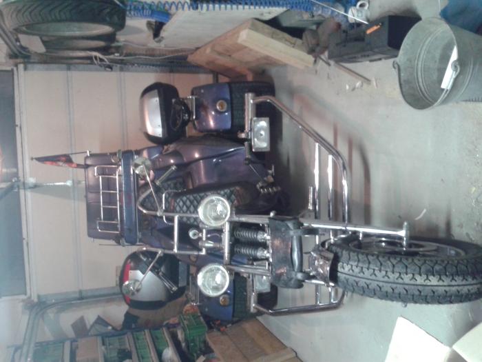

Predem dekuji vsem cestinarum,ale nevim a nechapu proc se porad nekomu serou do prispevků,kdyz nechteji poradit nebo se vyjadrit k tematu. Neni to na auro, ale je to ve triolce. Udelal jsem si na konci sezony trichu radost a chtel jsem pres zimu neco 'lpostelovat a vylepsit'
foto k příspěvku  od filip146
o 31.07.2014, 09:23 | .mycTD
v tomhle pripade bych si zmenu prubehu kroutaku dokazal predstavit docela efektivne.
kolik ta vec vazi?
o 31.07.2014, 09:40 | 323Marty
Tos měl napsat rovnou, k čemu to potřebuješ a ne nazývat dotaz čiptuning, ale ptát se na možnost úpravy krouťáku motoru pro potřeby tříkolky. Šel bych rozhodně spíš hardwarovou cestou a věřim, že výsledek může bejt zajímavej. Zkus firmu Marka Mlčocha - www.2mmotorsport.cz je to výbornej pán a bratránek mýho kolegy z práce a jeho práce jsou vynikající!
o 31.07.2014, 10:17 | filip146
323..diky urcite zkusim. Podzim pojezdim takhle,ale pres zimu probehne urcite nejak upgrade.
