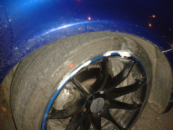

o 21.03.2014, 09:08 | PlusOne
Kola před:

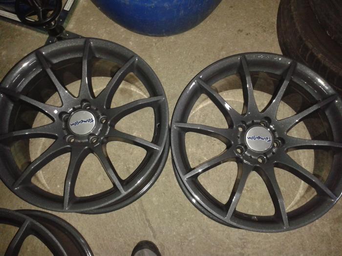

o 21.03.2014, 09:09 | PlusOne
Kola po:

o 21.03.2014, 09:12 | PlusOne
Chemický odlak, dovaření, srovnání, komaxit.
Cena, pokud se správně pamatuju, lehce přes tři tisíce za komplet (jsou to 8,5x18").
