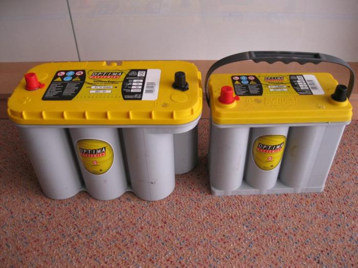

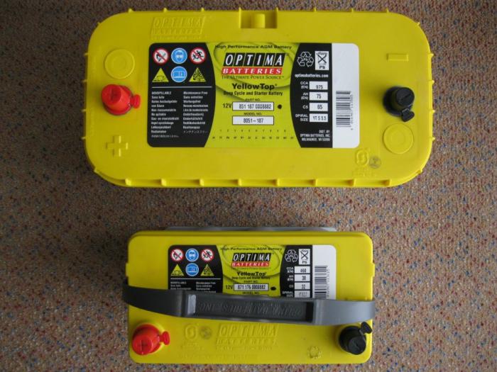

Ahoj, resim ted fatalni problem s baterkama OPTIMA. Loni v kvetnu se montovaly do auta baterky Optima Yellow 75Ah dopredu pod kapotu a Optima Yellow 38Ah dozadu do kufru, propojene napajecim kabelem Zealum 35mm2. Auto stalo dlouho v dilne a udajne byly baterky odpojene. Kdyz potreba s autem popojet tak se zapojily a pry az do nedavna slo bez problemu nastartovat, ale ted jsou obe baterky mrtve, proud do nich jde ale pri zatezi zmizi. Navic obe baterky vakazujou stejne hodnoty. Netusi nekdo jak se tohle mohlo stat? Dekuju moc za rady. Jsem z toho zoufaly, za baterky jsem dal dohromady 8000 a ani s nima poradne nevyjel a uz je po nich :(

o 11.03.2014, 08:20 | Only_One
njn holt se vybili a zůstali tak :( to je pro každou baterku špatný
o 11.03.2014, 08:22 | Seat Power
vybite do mrtva :)

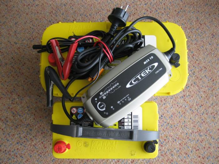

Na youtube jsem nasel nekolik navodu jak zachranit hluboce vybity AGM baterky vcetne Optimy. Vecer to nastuduje. V kazdym pripade pry jako prvni dat desulfataci, kterou ten muj CTEK umi. Dosel jsem k tomu, ze natahnu od motoraku 50mm2 kabel nejkratsi cestou a druhou baterku uz nepouziju. Mit schovanou druhou baterku nekde v podlaze pod zastavbou kdyz auto pres zimu stoji v garazi neni do budoucna dobry reseni a tuhle velkou si vzdycky na zimu nabiju a odvezu uskladnit do bytu. Snad se to povede... Neverim, ze jsou tak mrtvy, aby nesly vubec zachranit.
Tomasi, jak udelat format baterky? Ja bych jel podle programu CTEK - napred desulfatace, pak nabiti na 80% pod maximalnim proudem (az 10A), potom nabiti az na 100% nizkym proudem a potom testovani. Jestli je baterka total mrtva, tak to ta nabijecka pozna. Desulfatace je vzdy jako 1. v poradi a funkci Recond na AGM pouzit nemuzu.

Ahoj ta moje nabijecka CTEK je bez problemu ozivila a dokonce ozivila i jednu kamaradovo cervenou Optimu, ktera byla nekolik let mrtva a nikdo si s ni nevedel rady :)
