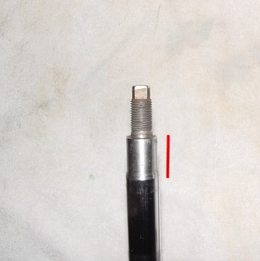

Nechci soustružit tu lesklou část s tvrdochromem. Potřebuju nové horní uložení dostat o kousek níž, aby si to sedlo na misku. Už z výroby je ta pístnice kousek stažená, já potřebuju ještě 5mm z průměru (20->15), je to dlouhý asi 1cm. Mám o tlumič právě taky strach.

o 20.02.2014, 12:20 | Hanes
Takže máš jiný horní uložení než patří k tlumiči?
Zvětšit díru v horním uložení?

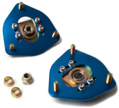

o 20.02.2014, 14:32 | kucik
JJ, jiný uložení. Je to uložení s unibalem. Nejsem si jist, jestli je možné zvětšovat v něm díru (17->20). Navíc jsou k němu protgikusy, aby se mohlo naklánět. Při zvětšení díry by to pak při výchýlení dříve narazilo do stěny uložení ložiska.

o 26.02.2014, 21:28 | Knightey-
K cemu je tohle ulozeni dobre? To vypada jak na koncerny u tech kostici, kde se to neda stelovat vubec.
A kdyz je auto lehce tuknute, tak je to potreba :)
o 26.02.2014, 21:44 | assassin
Knightey: na doladeni bouracky to primarne neni :)
Primarne je to na nastaveni geo jine nez v serii - v serii je u spousty aut schvalne geo nastavena tak ze jsou vpredu zbytecne male odklony - aby to predek v zatacce vzdal driv a auto se chovalo nedotacive - pro vetsinoveho ridice bezpecnejsi nez pretacivy smyk.
Druhe pouziti je u extremniho snizeni - tam zas jsou odklony prilis velke a timhle se to da srovnat.
