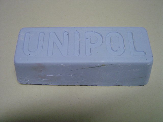

Potrebuji lehce přeleštit novy hlinikovy profil.
Kde v praze koupim Unipol pastu a patricny kotouc ?
Pripadne jakou barvu ?

Kupoval jsem v Uhrinevsi - LUKO.

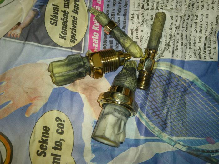

Dneska jsem valil s tou zelenou unipolkou používal jsem ji i na hliník

Kesame jakou barvu mam pouzit ? Pripadne jse to nejak primastuje ?
o 19.01.2014, 22:39 | Kesam
No kdyz to budeš brousit do nějaké 800-1000 tak ti stačí ta zelená a bude to top.
