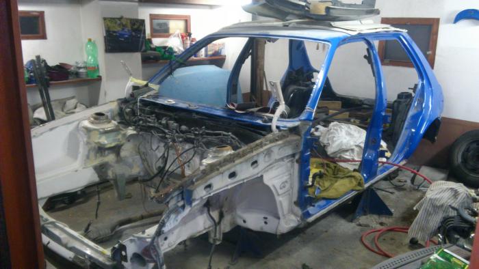

o 14.12.2013, 23:39 | Kesam
Tak jsem se zase trošku rozjel už nebydlím na chalupě takže to jde pomalu ale něco dělám přes Jaro až podzim udělám hovno to sem někde v džungli na rybách furt tak sem budu dávat sem tam nějaký fotky jak to jde.

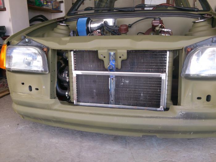

o 14.12.2013, 23:43 | Kesam

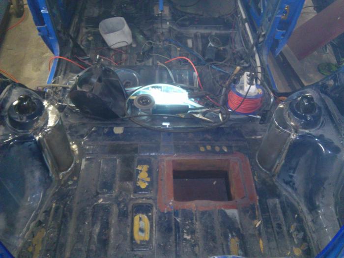

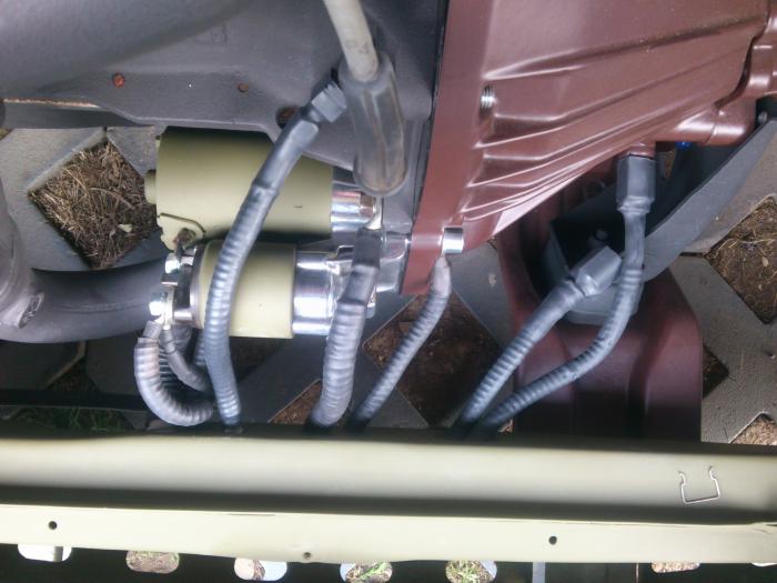

Zaměřil sem se na vyhlazení motoráku od všelijakejch hadiček trubek atd všechno se snažím nechat funkční,ale schovat.
foto k příspěvku  od Kesam

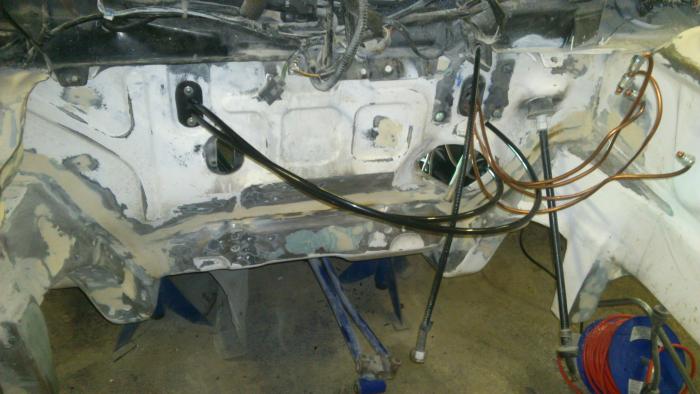

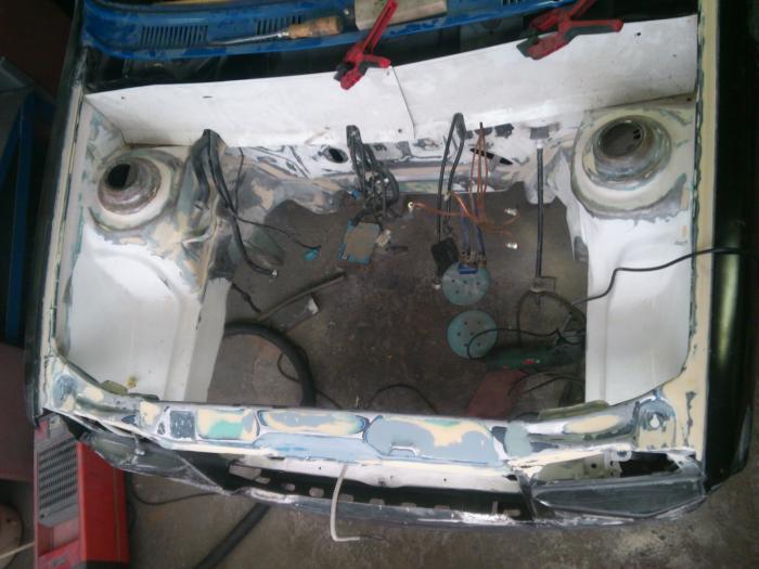

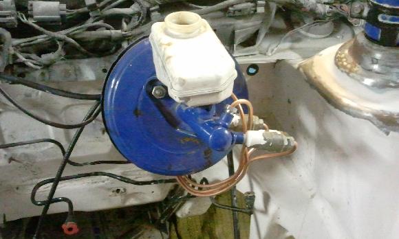

o 14.12.2013, 23:46 | Kesam
Vadil mi tam ještě ten palivák a ty všechny trubky na brzdy a palivové taky plus ty díry všelijaké.Tady je fotka z dneška udělal jsem pruchodky a natahal to rovnou k motoru vnitřkem všechno pruchodkama aby se to nikde neprodřelo takhle to vypadá dnes.

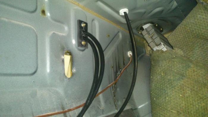

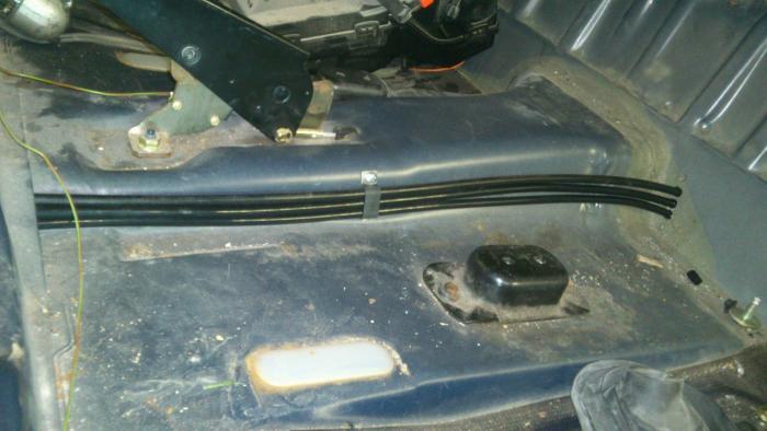

o 14.12.2013, 23:48 | Kesam
Brzdové trubky jsem taky nahnal vnitřkem a podběhama.

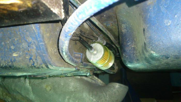

o 14.12.2013, 23:54 | Kesam
Takhle jsem dal filtr až k nádrži ještě tam dám plech pod něj a nastavil tam 2 trubky na přepad a na uhlíkovej filtr

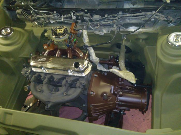

PO těch pár letech jsem byl mile překvapen když jsem sundal alkyton dolu :-)
o 14.12.2013, 23:58 | Kesam

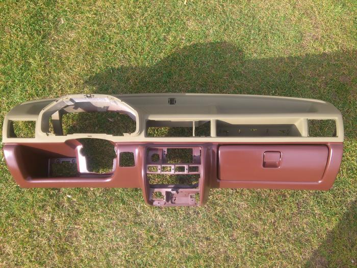

Něco je na černo.

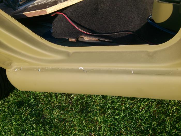

o 15.12.2013, 00:00 | Kesam
Něco je na hnědo je to polomatná satenová alkyton.

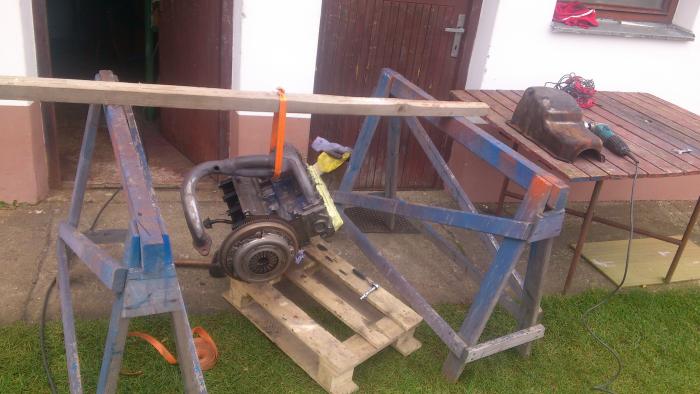

o 15.12.2013, 00:01 | Kesam

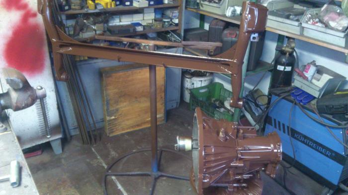

Dneska říkám tátovy nešahej na tu převodovku je to nestabilní za 15 minut letěla takže yítra opáčko.

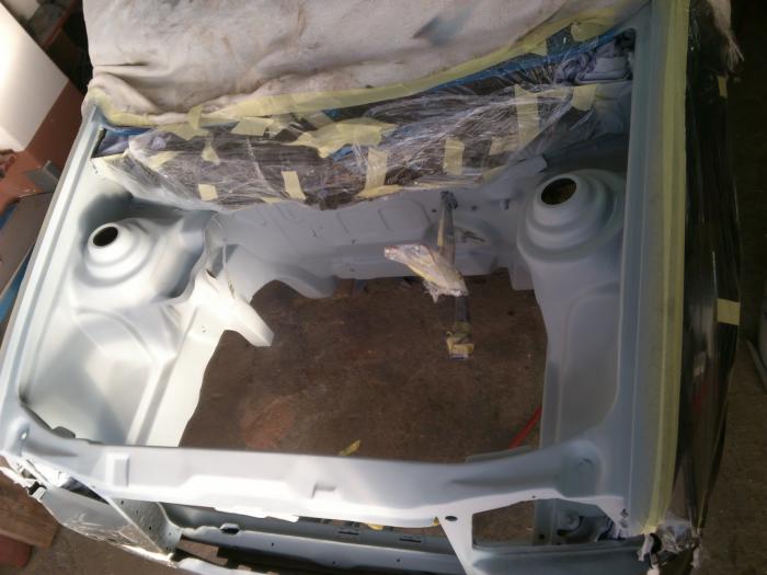

o 15.12.2013, 00:04 | gizmi
strasne ti fandim, ale jednomu nerozumim...neni lepsi to vzdy prodat a pak takto rozebrat a udelat jine auto? Vzdycky nechapu jak to mas pekne a najednou RUP a vse vytahat a znova :D Jsem zvedav co bude po zime :) PS: nechces zmenu? Privezu ti svoje :D Ja uz na to nemam cas a hlavne nervy :))))
o 15.12.2013, 00:30 | Kesam
Tak já si zase myslím že to prodávat nemá cenu :-) Hele šel jsem si to od laminátu přes převařovaný plasty světlama z 306ky ted jdu zase skoro do originálu a bude to na airridu bez zadních sedaček taková fisch car funny :-)
o 15.12.2013, 08:59 | MiniMike
pekny, tesim se na finale :-)
Jinak takovej dotaz, ty brzdovy hadicky v motoru nechas takhle do kulata? Hezci by to bylo mit na uhly, vypadalo by to lepe / profesionalne, jeste kdyz se tak pekne tvarujou :-)
o 15.12.2013, 09:00 | MiniMike
gizmi: ono je to skoro lepsi delat to takhle, protoze ty prachy za to auto stejne nedostanes a takhle to proste predelas :-) delam to stejne :-)
o 15.12.2013, 09:59 | Thullo
Kesame, máš můj obrovský obdiv teda! Bude to jiste pecka - ostatně jako vždy doposud! Fakt klobou dolů!
o 15.12.2013, 12:59 | hifim@ni@k
Mini už to napsal za mne.
U těch měděných trubiček by jejich viditelnost nevadila, pokud by byly naohýbané přesně v úhlech, samozřejmě i navzájem vůči sobě a vyleštěné, spíše naopak. Případně zalakovat bezbarvým lakem, aby zůstaly pěkné.

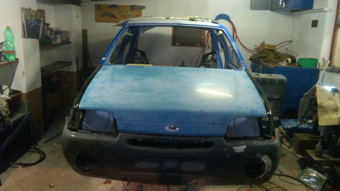

o 15.12.2013, 17:10 | Kesam
Komba bude neboj :-)

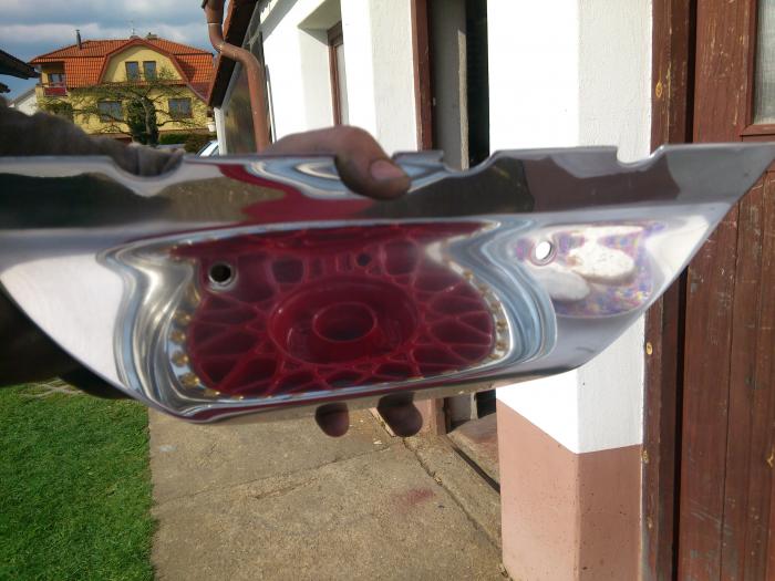

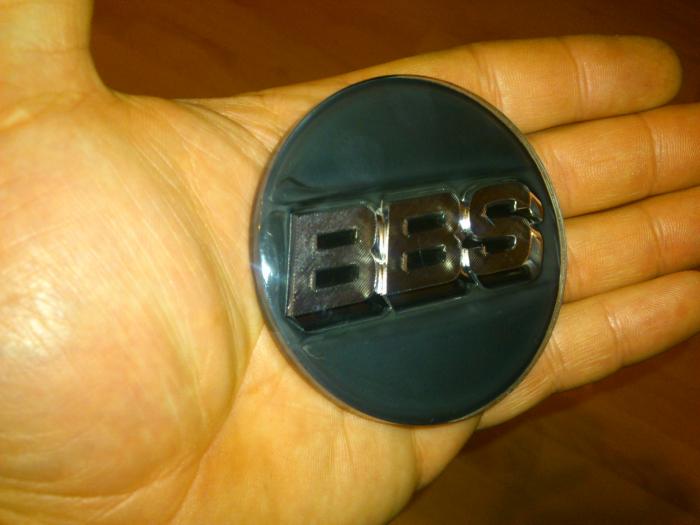

o 15.12.2013, 17:13 | Kesam

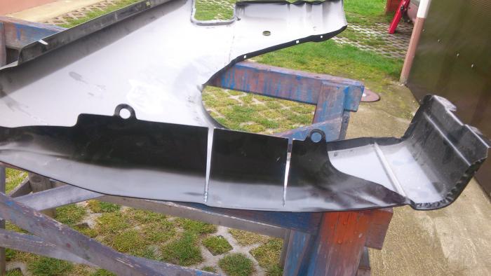

Mělo by tam být tohle je to logo na nástrahy co chytám jejich značku :-)

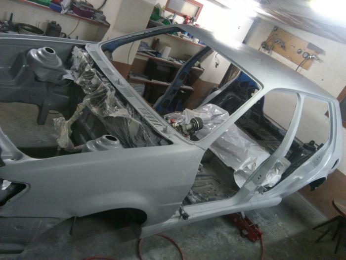

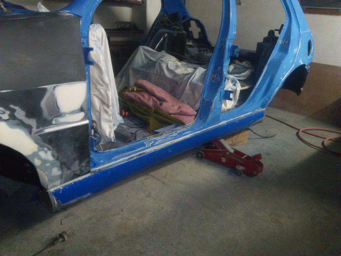

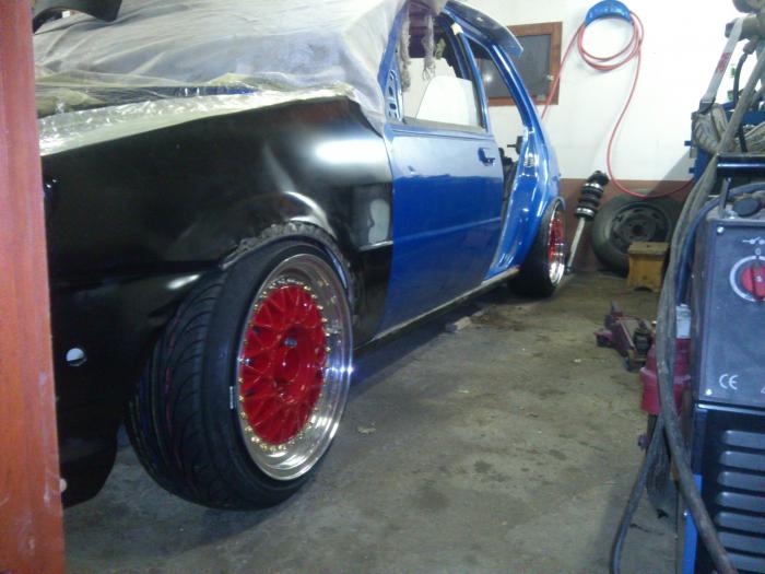

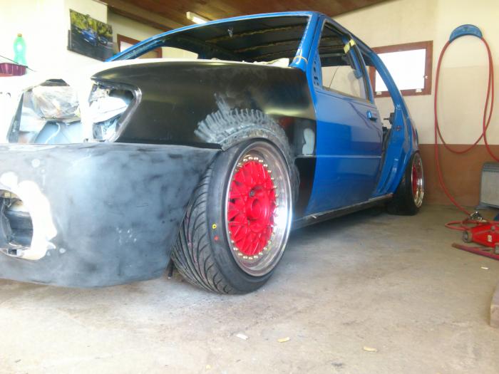

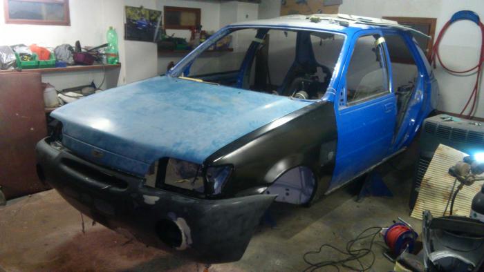

o 15.12.2013, 17:15 | Kesam

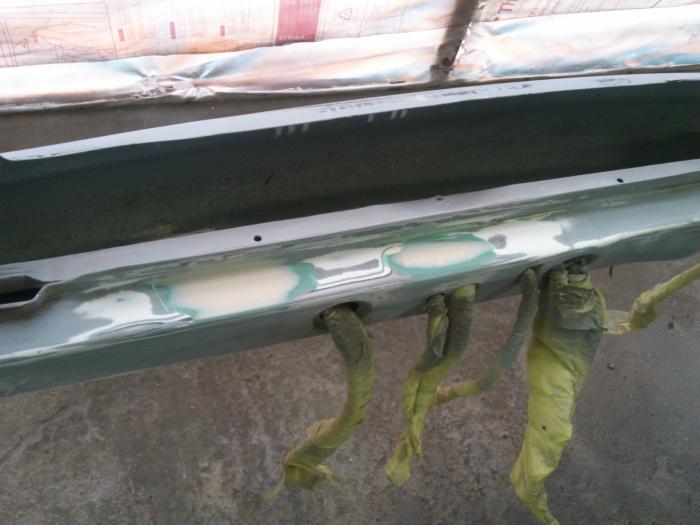

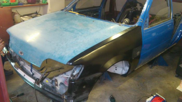

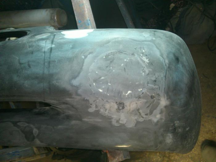

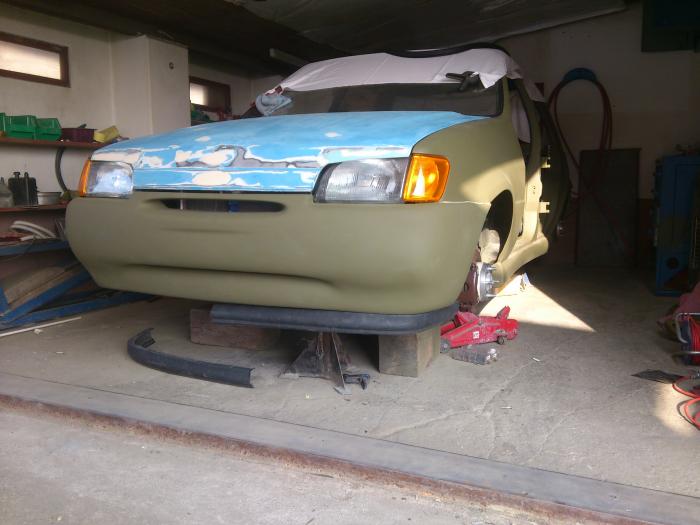

Dneska voser jako kráva s blatníkama samozřejmě kopie už jsem jich par vyměnil ale tohle byl fakt mazec to nesedělo snad nikde ke dveřím skoro centák musel sem do toho říznout pak to sedlo krásně.

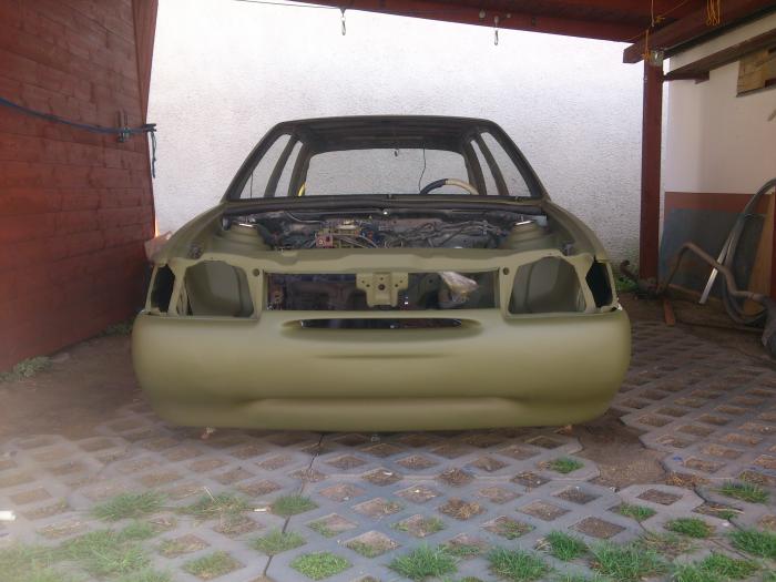

Jinak už to mám nastehovaný čas mě tíží v týdnu to sem jedu dovařit ono to moc nejde když se nejni čecho moc chytat.Ale už je to komplet origo předek fiesta s nárazníkem futura.

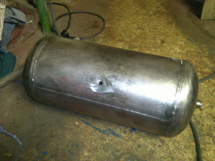

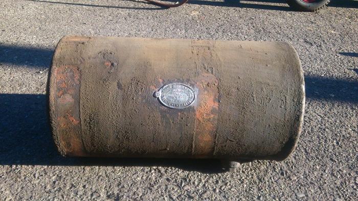

o 16.12.2013, 20:41 | Kesam

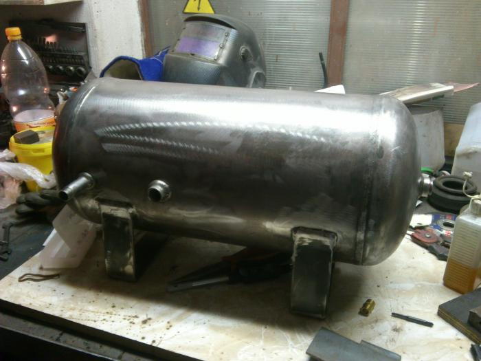

Dneska jsem ukořistil jímku v práci na 40 litru hned jak jsem jí vyřezal ze 70 let starého vagonu jsem jí odvezl ke vzduchařum a zítra i na ní dělají tlakovou zkoušku jak to projde na 12 barech jde do pucu :-)Made in Berlin tězce válečná :-)
o 17.12.2013, 05:47 | jok3r
zasobnik peknej pokud nebude vyhnilej vevnitr,,, spis cim to budes ladovat? tohle uz je docela dost velkej objem, mam 20l a bohate staci
o 17.12.2013, 06:28 | Kesam
Bude to od nuly foukat asi 10 minut.

o 17.12.2013, 13:41 | Kesam
Tak tlaková zkouška na 13baru dobrá takže ji musím dat do pucu a půjde do auta. Jo na vzduchac.

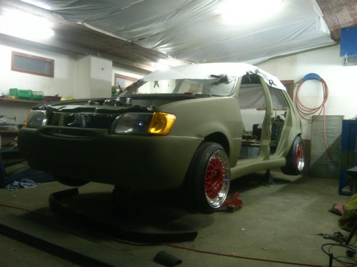

o 18.12.2013, 09:10 | Kesam
Jo viar barva bude nějaká zelená polomatna.

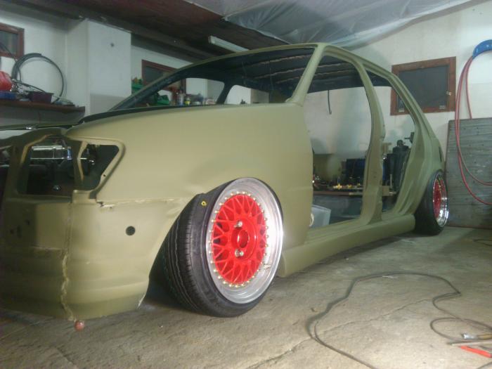

o 19.12.2013, 22:30 | Kesam

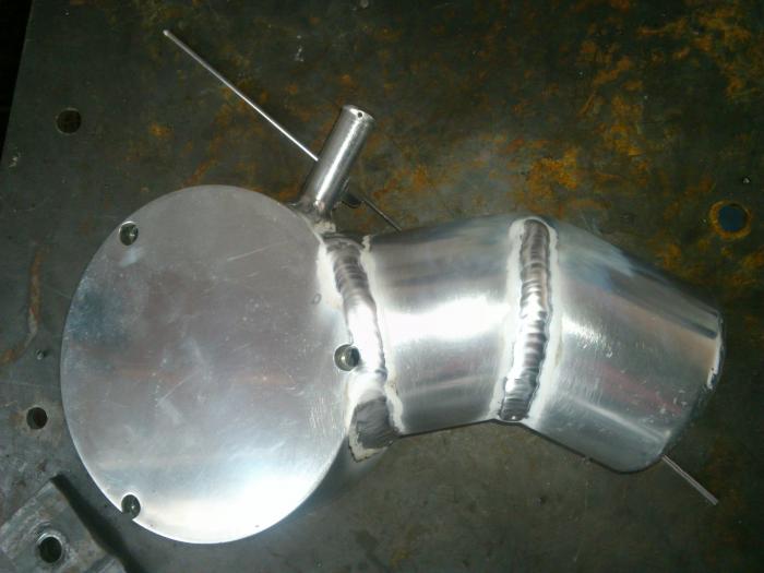

Tady jsem si dneska dál nějakou přípravu na řezání kastle domky musím zvětšit na průměr 14cm aby mi tam chodili mechy bez toho aby drhly.

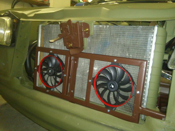

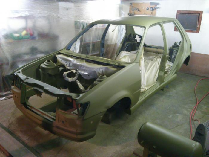

o 20.12.2013, 17:47 | Kesam
Barva do motoraku

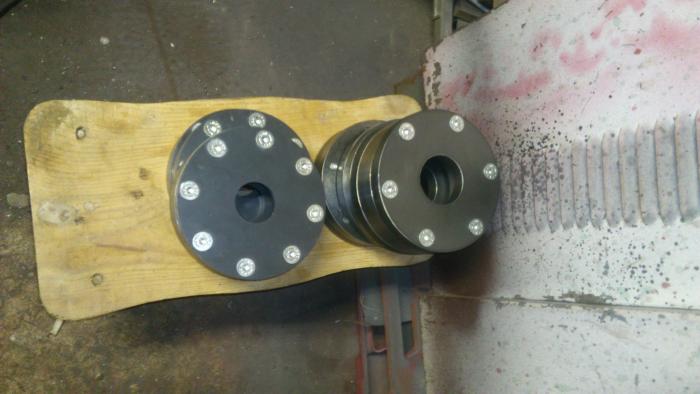

o 25.12.2013, 20:17 | Kesam

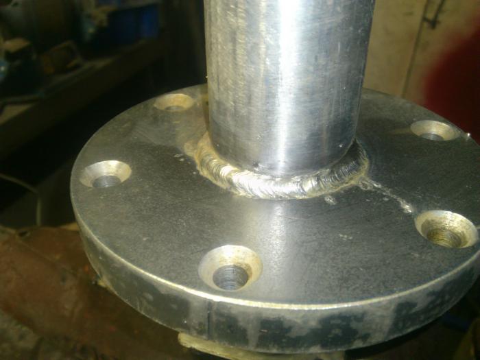

Výroba distancnich sloupku.
o 25.12.2013, 20:21 | Kesam
o 25.12.2013, 20:35 | Kesam

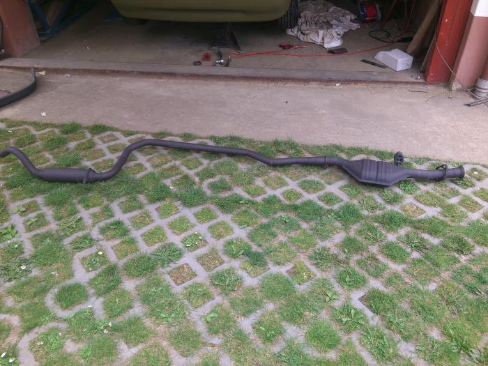

Základ hliník nemá cenu lestit nedá se tam dostat.

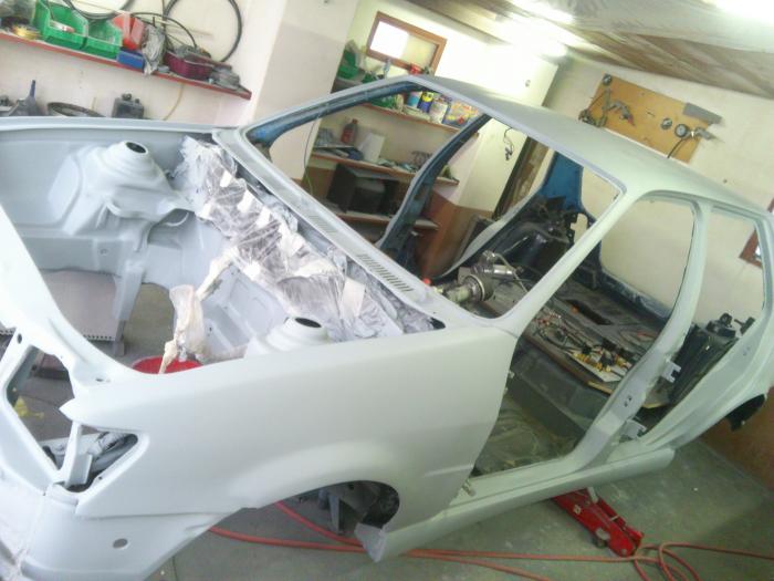

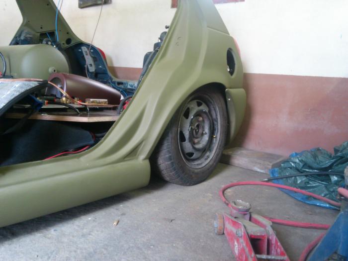

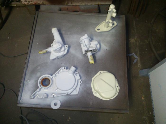

o 08.01.2014, 06:34 | Kesam

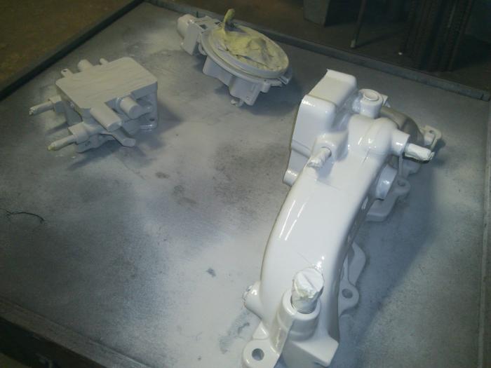

Tak jsem stín zase pohnul za 2 víkendy.
o 08.01.2014, 06:35 | Kesam
Mladá taky

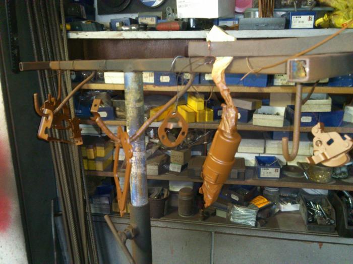

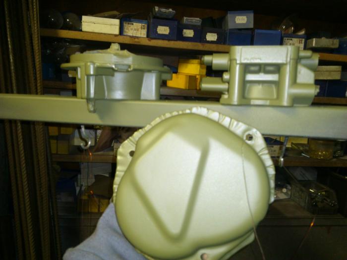

o 08.01.2014, 06:37 | Kesam

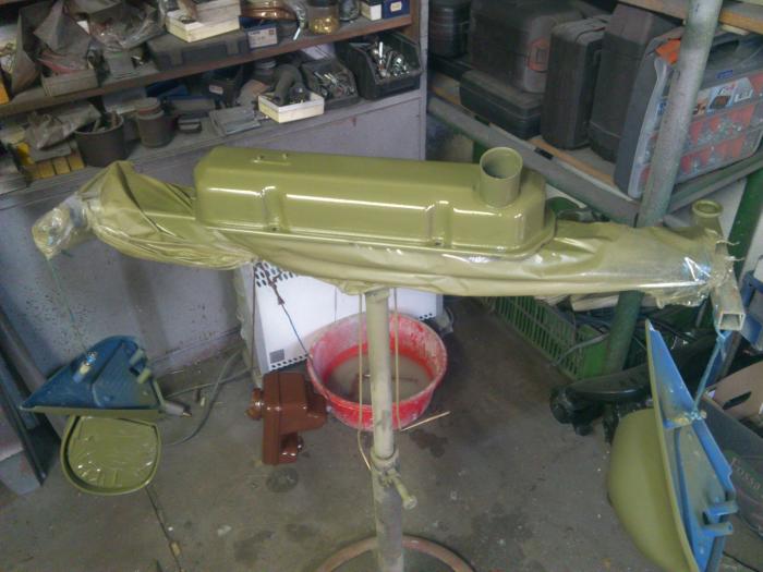

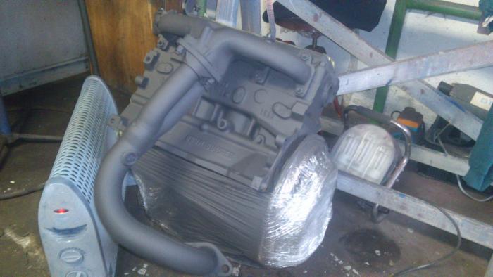

Alkyton do 750 stupňů.
o 08.01.2014, 06:38 | Kesam
Pak to chytlo krásnej mat.

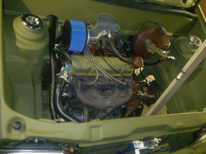

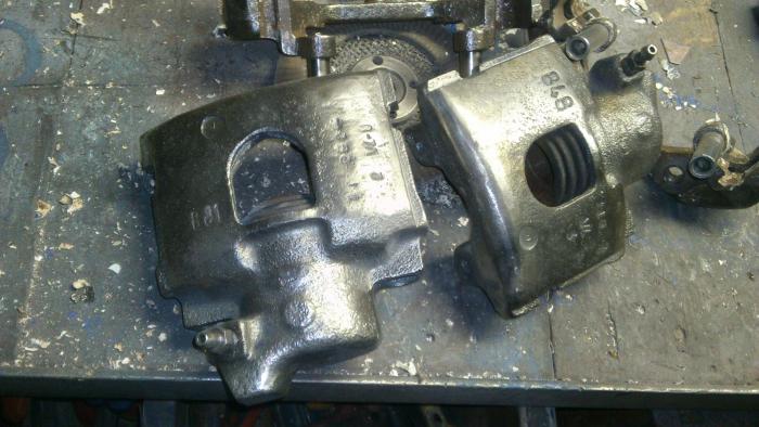

o 08.01.2014, 06:40 | Kesam

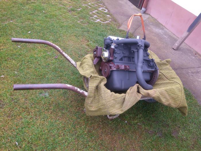

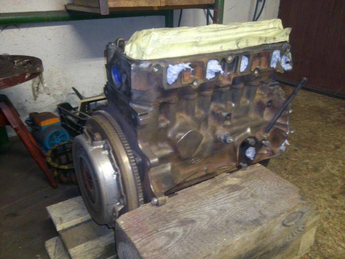

Koupil jsem new těsnění i když to nikde nechcalo a na vaně jsem utrhnul jenom 1 sroubek odvrtanej pohoda.
o 08.01.2014, 06:41 | Kesam
Přeprava
o 08.01.2014, 06:42 | Kesam

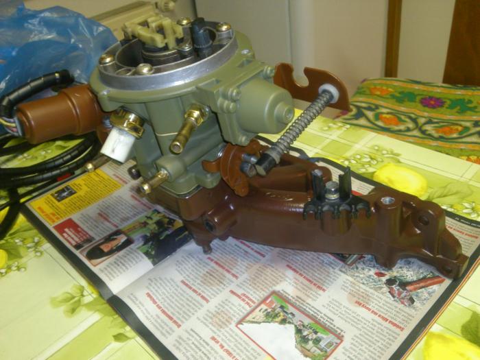

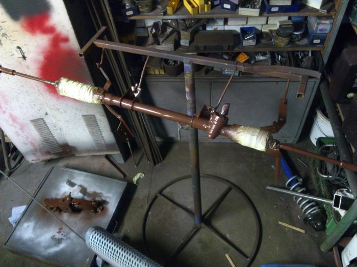

Pořád hladík motorak.

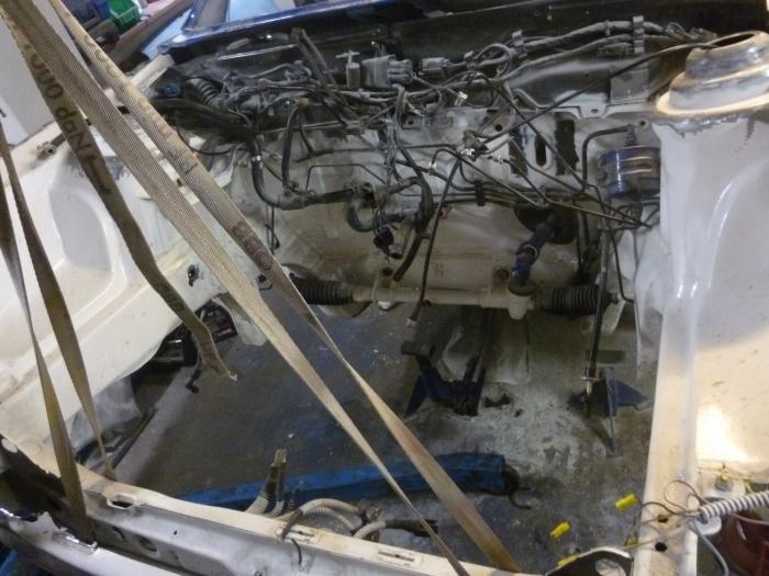

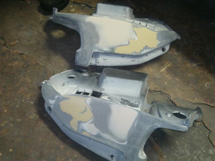

o 08.01.2014, 06:44 | Kesam
Karabec se sanim jsme rozhodili už tam nepočítám štěká plechama okolo takže každej kousek bude v laku.

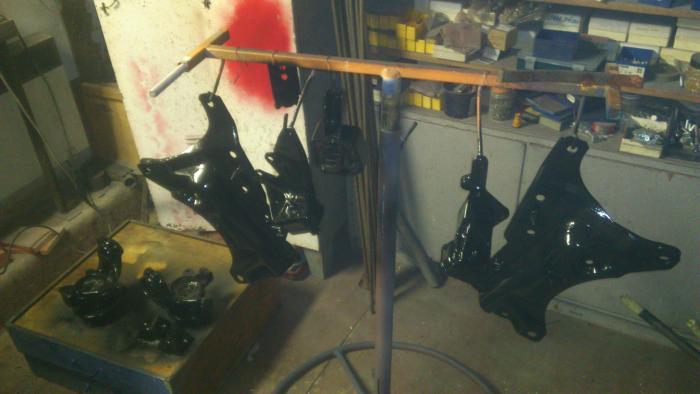

o 08.01.2014, 06:45 | Kesam
Základ na hlínu

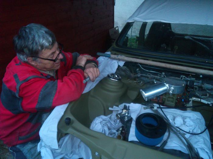

o 08.01.2014, 06:47 | Kesam

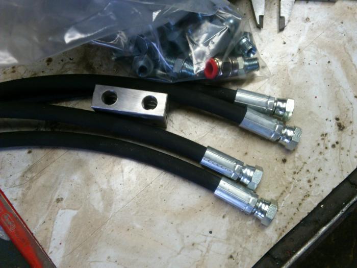

Na vzduchu se taky makat v pátek přijdou poslední díly a v jednu nechám nacvakat hadice přímo ven ke kolům povedu hydraulicke tlakové na zavity.

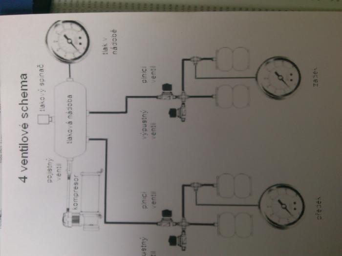

Trošku jsme predelali výkres tady z příspěvku. Takhle nějak by to mělo být zapojeno.

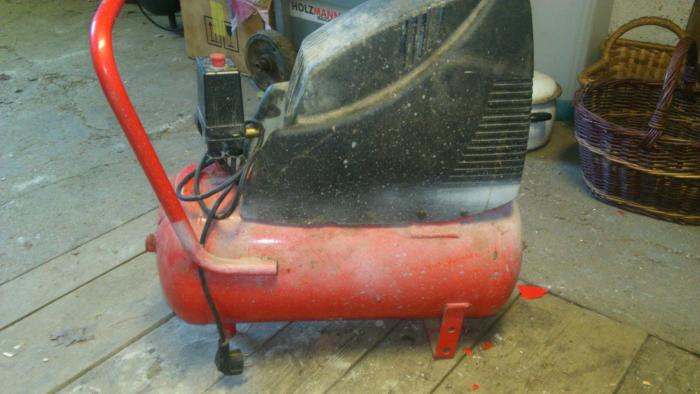

o 08.01.2014, 06:52 | Kesam

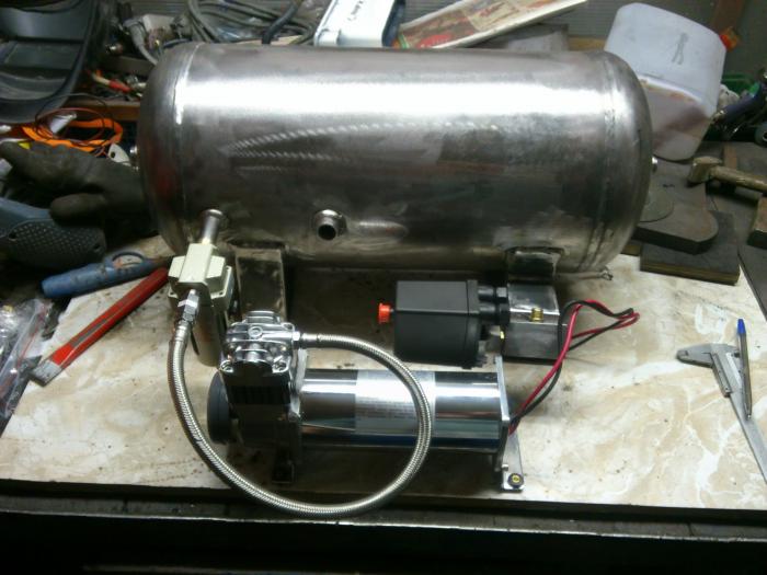

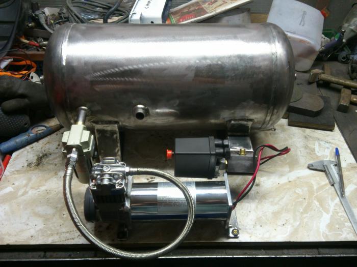

Místo té 40l nádoby jsem sehnal toto je to schorelej kompresor.nádoba na 24l upravim díry zavařil a je to.

o 08.01.2014, 21:31 | kucik
A jak zapojíš ty hydraulické hadice do pneumatických fitinek (to T a X)? Já plánuju každé kolo zvlášť kvůli jízdním vlastnostem, aby se nepřeléval vzduch mezi měchama, i když budu ovládat jen nápravy.
o 09.01.2014, 10:43 | jok3r
kucik: pokud vim tak da i T a X se zavitama a ventily maj taky zavity
o 09.01.2014, 17:34 | Kesam
Tak tak Joker.

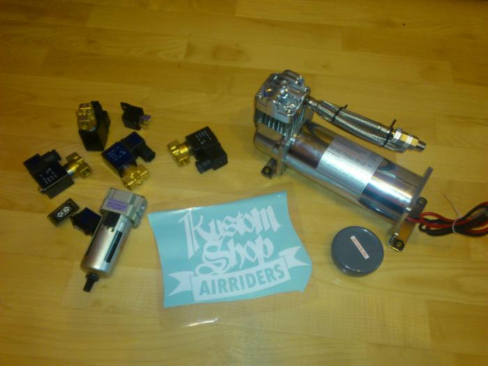

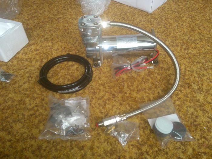

Dneska zasilka
o 09.01.2014, 17:58 | Kesam
Kompik ventily relatko odkalovac přepínače.

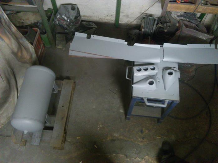

Mladá olepila
o 12.01.2014, 17:18 | Kesam
Plnič
o 12.01.2014, 17:19 | Kesam
Nádoba na vzduch

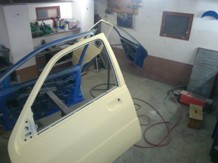

o 12.01.2014, 17:21 | Kesam
A tady z toho by mě jeblo stejnej kod Satenová matná,ale moc nezmato a to mě nasralo.
o 12.01.2014, 18:28 | AR
Lakování na prasáka?
o 12.01.2014, 19:27 | .mycTD
kdyz te matne nalejes moc, tak se leskne.
to budes kombinovat s tou modrou?
o 12.01.2014, 19:28 | Kesam
Jo to je nejlepší to nevíš?

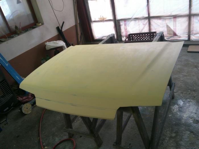

o 13.01.2014, 13:29 | Kesam
To bude ono nalil jsem tam toho dost kurva to sem posral tak pro příštětto vím. Dik
o 13.01.2014, 13:30 | Kesam
Nebudu modrá a bílá už je dávno fuč. Už je jenom na kastli ale půjde taky dolů.

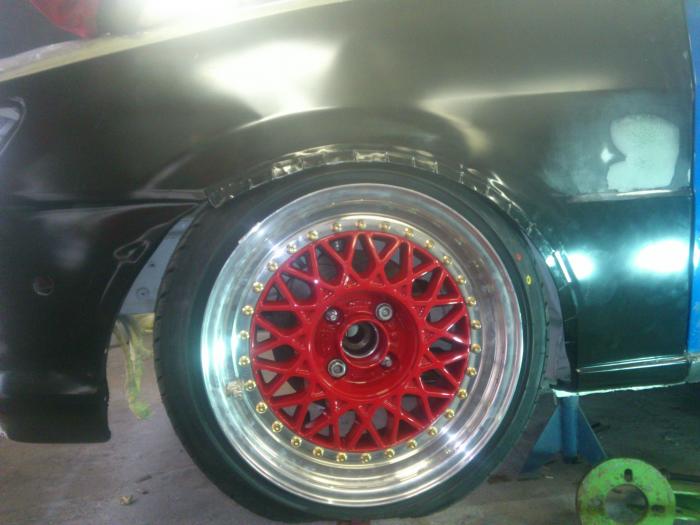

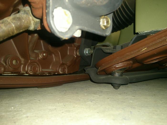

o 16.01.2014, 10:29 | Kesam
Nohy

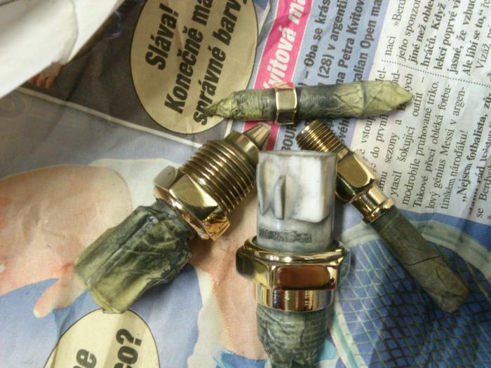

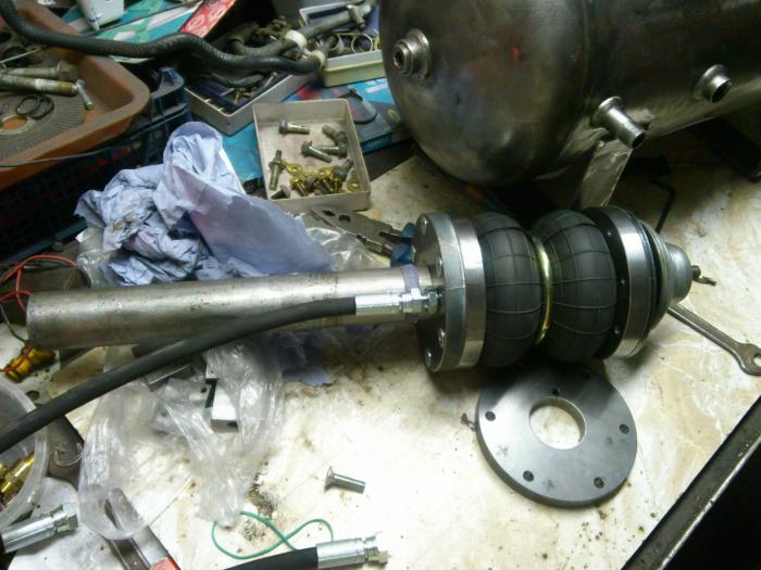

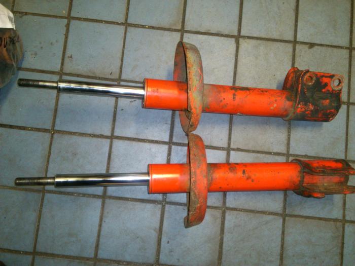

o 17.01.2014, 13:09 | Kesam
Hadice a přední tlumič

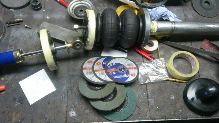

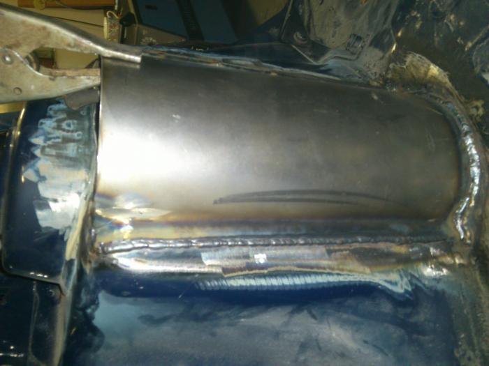

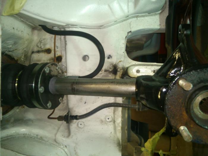

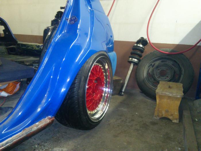

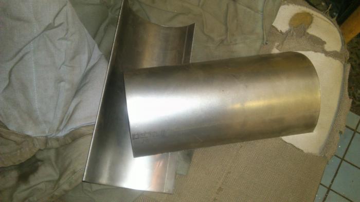

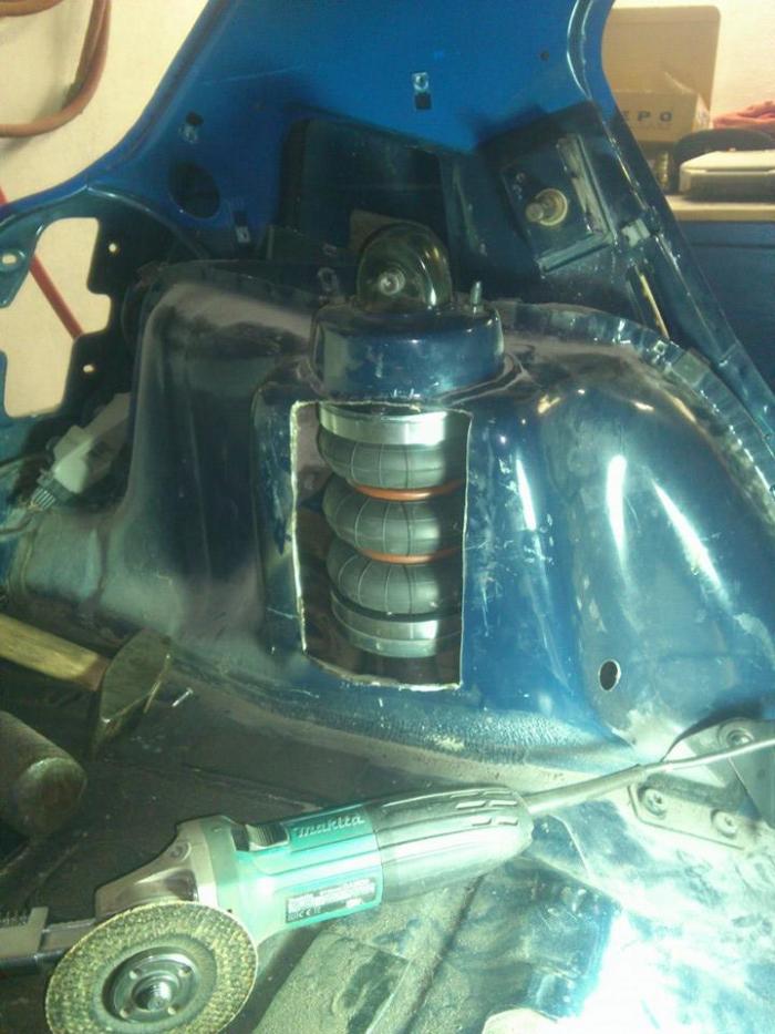

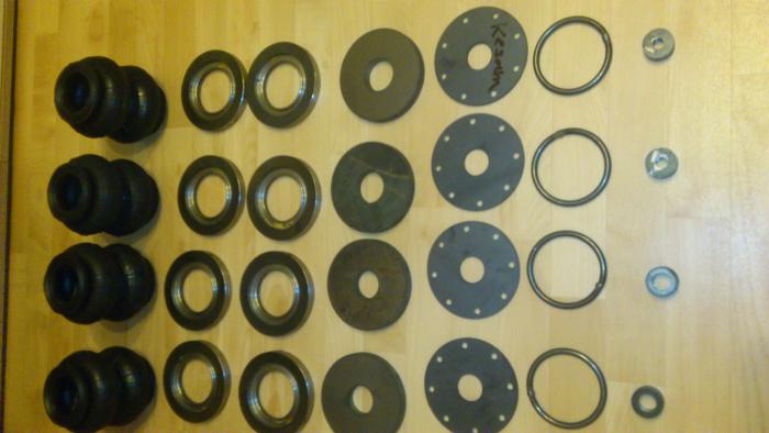

o 23.01.2014, 21:42 | Kesam
Dneska jsem musel řezat se mi tam ten měch nevešel :-)
o 23.01.2014, 21:58 | thepyroman
neslo to spis od toho tlumice vyklepat ten plech dovnitr? mozna to mohlo byt takove mensi zlo nez rezat...)
o 23.01.2014, 22:43 | Kesam
Nešlo tam nahoře je to už 2 plech a yrovna v hraně takže nešlo a po takové délce by to neuhlo potřeboval jsem víc jak 1 centák.
o 25.01.2014, 10:06 | Jozzo
neoslabí to ten celek?
o 25.01.2014, 21:37 | Kesam
Ne mám vyvalcovanej new kus jinak by se to tam neveslo

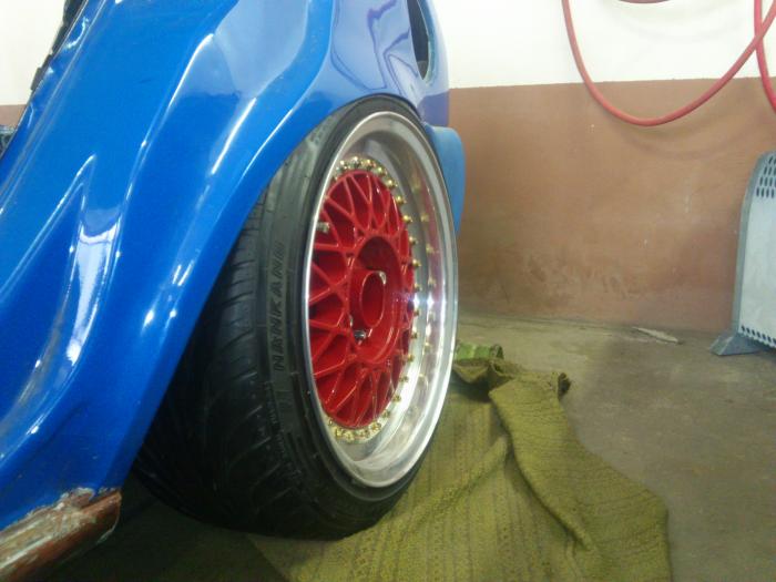

Gumky:-)
o 25.01.2014, 21:41 | Kesam
Už se níž nedostanu ani kdybych se posral
o 25.01.2014, 21:44 | Kesam
A na zadní nápravě ještě hůř někde tam musím nahonit 10 cm. Asi ve spodním uložení. To je masakr tohle auto dat na vzduch nikdo to nemá nikdo neporadi jen ten kdo to ma na jiném autě. Když sem to tam včera dál tak sem tam seděl jak hromádka neštěstí sem to pustil dolů a stalo to jak na statiku.
o 25.01.2014, 21:45 | MARWiN | Upraveno: 2014-01-25 21:46:53
nechci prudit, ale to fakt níž nejde? mi přijde že takhle to jde dát snad i na staticu a na vzduchu si to musí skoro sednout prahama až na zem nebo ne?
jestli tam překáží tyčky od řízení a poloosy tak se dá ještě říznout nosník nebo to taky nejde? máš změřený jak vysoko bude v tomhle setupu motor od země?
edit: než jsem to napsal, tak jsi byl rychlejší.. kratší měchy by nešly?
o 25.01.2014, 23:45 | Kesam
Marwin níž to nejde je tam 2 mech vepředu ja to mám poskladane na pevném statiku ne na stavitku takže to už nejde možná mě pustí tehlice ještě.

o 10.02.2014, 18:18 | Kesam
Tak makám na tom ted každej víkend tak sem něco nahážu vzduch big problem nechce se tomu moc k zemi tak jsem sehnal o 2,5 cm kratší tlumiče takže tam ještě něco naženu jsou puvodem z opel tigra dokonce KONI :-)
o 10.02.2014, 18:19 | Kesam
Tady zadek mám tam fora až budou třeba příští rok jiná kola a budou více zalezla.

o 10.02.2014, 18:22 | Kesam
Tady mrcha stojí prdelí dolu novejma tlumičema jí dostanu do roviny nebo možná níž.
o 10.02.2014, 19:05 | Kesam
mozek
HAdice

Tak sem to ještě srazil k zemi
o 17.02.2014, 13:29 | Kesam
Žena k nezaplacení:-)
o 17.02.2014, 13:30 | Kesam
Malej odklon.taky pomohl
o 17.02.2014, 13:32 | Kesam
A alpina rádio ještě k tomu

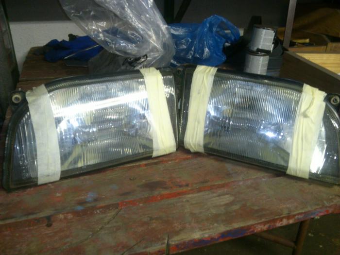

o 20.02.2014, 23:41 | Kesam
o 20.02.2014, 23:43 | Kesam
Lampy krapet černé.

Zítra dávám prahy a mužeme lakovat :-)

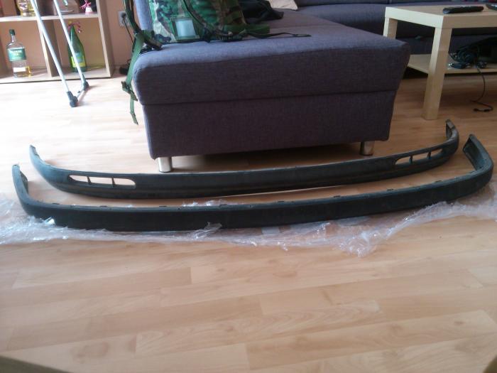

o 03.03.2014, 20:46 | Kesam
Prachy upravené opět a zpět na autě
o 03.03.2014, 20:47 | Kesam
Nárazník předělán s mlhama se nepočítá do budoucna docela extrém to vyrovnat.
o 03.03.2014, 20:48 | Kesam
o 04.03.2014, 07:50 | AR
hmm není to škoda? ty mlhy by tomu mohly sedět.
o 04.03.2014, 11:11 | Kesam
AR hele na mě to působilo jako že jsou strašně velké ty mlhy oproti třeba mondeu nebo něčemu jinému ja myslím že to bude lepší bez tahat zase kabel atd. Ještě bude lizatko z laguně q ventilátor z audi A4
o 05.03.2014, 07:18 | Petura
to bude taková odulá bublina :) taky bych ty mlhy tam nechal, ale aspoň budeš mít zase co předělávat na přes rok :)
o 05.03.2014, 08:29 | .mycTD
nechal bych mlhy a zavaril hlavni lampy :-)

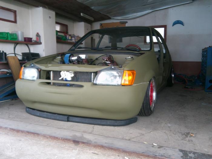

o 16.03.2014, 21:05 | Kesam
Jo asi tak:-)

o 16.03.2014, 21:18 | Kesam
Ješte sem dál doprdele větrák.

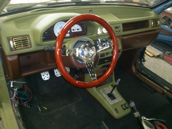

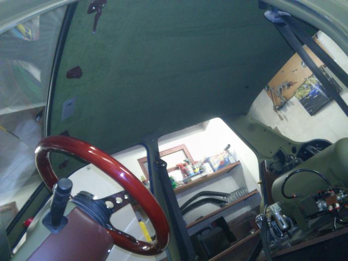

o 18.03.2014, 13:44 | Kesam

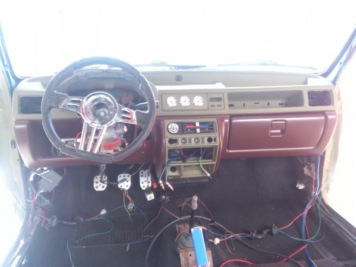

Palubka
o 18.03.2014, 13:48 | Kesam
Zítra ještě volitam a jdu to polejt

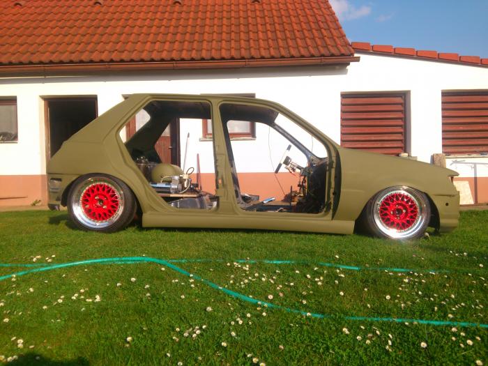

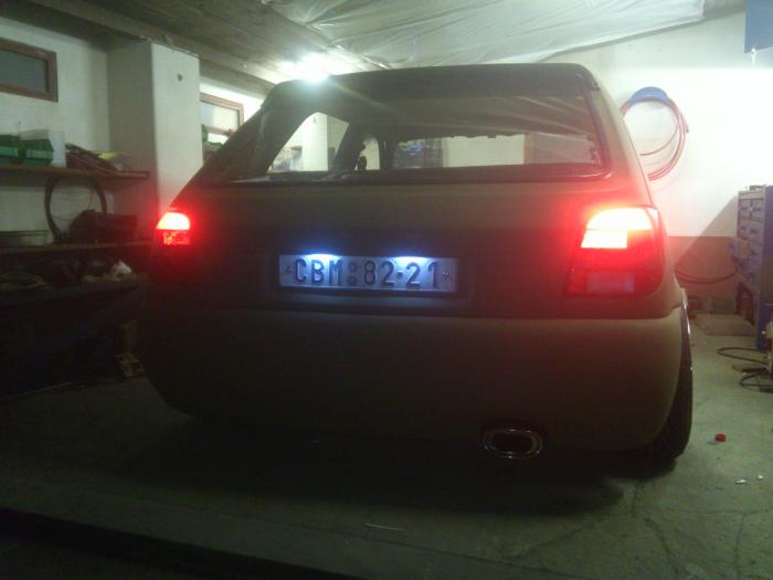

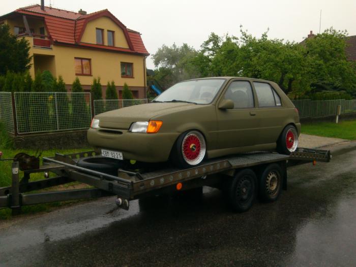

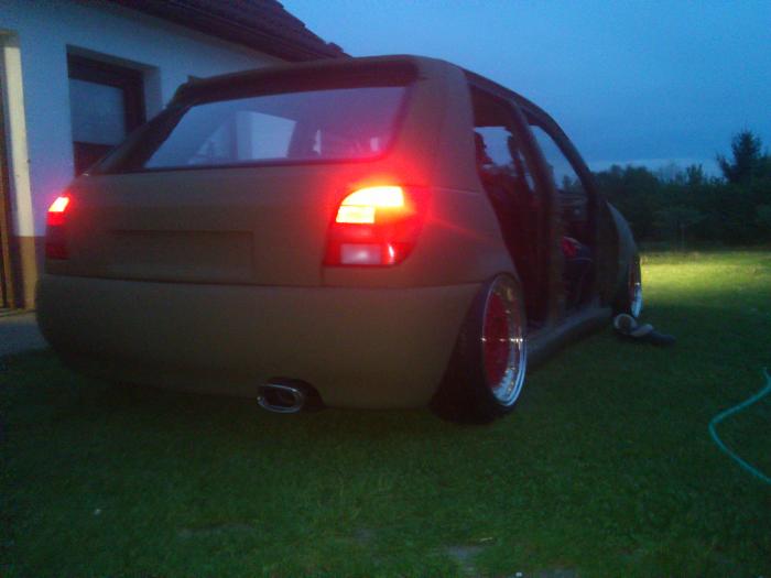

o 24.03.2014, 06:49 | Kesam
o 24.03.2014, 07:27 | cupra.165

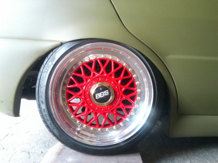

Barvička Bundeswehru? :-) Vypada to zajimave
o 24.03.2014, 07:52 | AR | Upraveno: 2014-03-24 07:52:45
fiesta henlein? ;)
o 24.03.2014, 07:59 | Nora
Kesam: všiml sis čéče, že to máš celé nějaké matné??? ;)
o 24.03.2014, 08:02 | cupra.165
nebo žralok? :-)
foto k příspěvku  od cupra.165
o 24.03.2014, 11:18 | Kesam
Nekecej fakt matne? To byl účel a jsem rád že se mi to povedlo žádnej pomeranč jen jedna steklinka na a sloupku která je pod pantem dveří akorát střecha tam sem to kokot prelil na prostredku tak je tam vidět pruh.
o 24.03.2014, 14:41 | Kesam
žralok vypadá dobře,ale já nedělám do války auto :-)

o 25.03.2014, 10:58 | tj

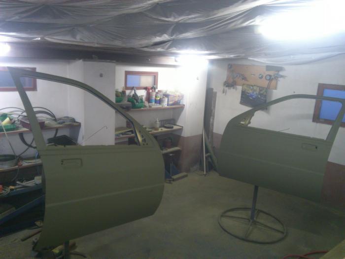

Kesam: jedna technicka.. jak lakujes mat? resp jak to pomerove michas? Ja to zaboha nenalakuju matny ani kdybych se pos... delam asi neco blbe... i kdyz mam namichanej presnej pomer a dam do laku s matovacem jeste trosku min tuzidla nez by melo byt.. tak je to vzdycky zastrenej lesk a mat ani boh...
o 25.03.2014, 19:59 | Kesam
Hele víc vzduchu než barvy a prasit jako metlu hlavně to neulejt ja dělal 3 vrstvy.
o 25.03.2014, 20:00 | Kesam
Jo malém bych zapoměl:-)
o 25.03.2014, 20:02 | Kesam
Profilovka na 1 mm

o 26.03.2014, 14:09 | tj
Diky moc.. uz je mi jasny co delam blbe... mam to prelity jako klasickej lesk... zkusim to zaprasit jak rikas.. to by melo jit!
diky moc

o 29.03.2014, 12:13 | kucik
Hele čím jsi obrušoval (zdrsňoval) alkyton, když nejdeš až na plech? A pak čím odmašťuješ, aby na tom držel ten plnič.
o 30.03.2014, 00:42 | Kesam
320 C redidlo
o 30.03.2014, 00:43 | Kesam

o 30.03.2014, 22:38 | Kesam
Nárazník bez mlhovek. A tady brzdovej válec.
o 30.03.2014, 22:39 | Kesam
Kdych kreten neprehodil palivove trubku tak je to už pojízdné.
o 30.03.2014, 22:40 | Kesam

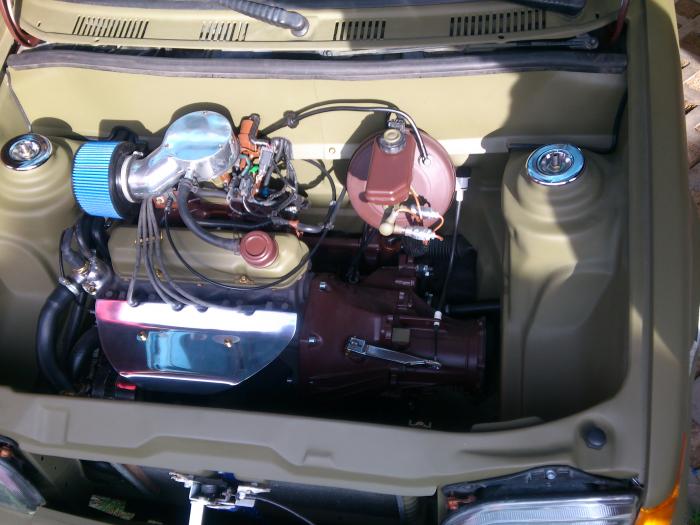

o 02.04.2014, 06:51 | Kesam
o 02.04.2014, 06:52 | Kesam
o 02.04.2014, 06:53 | Kesam

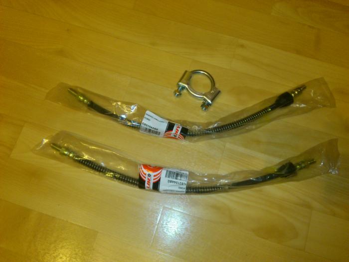

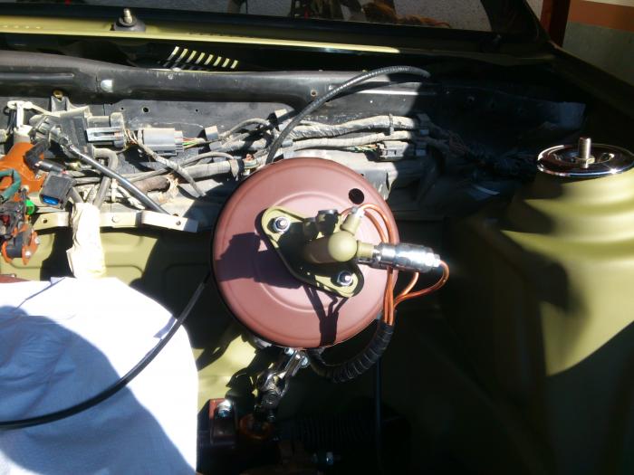

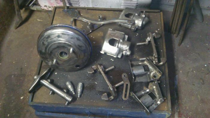

o 03.04.2014, 12:12 | radek.613
Ty brzdy jsou fakt natahané z měděné trubky? Bo je to ocelovka, poměděná?
o 03.04.2014, 13:32 | Tuner#2
radek.613: nedavno jsme o tom vedli diskuzi na virtu. Pokud je to trubka brzdova, proc by nemohla byt?
o 03.04.2014, 14:08 | Kesam
Filtr 1 řez a svareni a teď už je to finální
o 03.04.2014, 15:11 | radek.613
Tuner: pro brzdové okruhy bez posilovače: měděná trubka: ANO. Pro brzdové okruhy s posilovačem: NE, zde je nutné použít ocel, případně poměděnou či poplastovanou, ale vysokopevnostní ocel, nejčastěji dvouplášťovou. Když provedeš test dle ISO 7098, získáš zhruba tyto výsledky:
dvouplášťová ocel: roztržena při 150 - 155 MPa
jednoplášťová ocel: roztržena při 85 - 95 MPa
měděná: roztržena při 60 - 68 MPa
Dovolená nejnižší mez podle ISO7098: 110 MPa
o 03.04.2014, 15:29 | Kesam
No tak snad to tolik netlačí fiesta:-) se ptal co chci sem mu říkal med dál mi med.
o 03.04.2014, 15:30 | Kesam
Teď došli lizatka
o 03.04.2014, 15:45 | radek.613
Stačí si spočítat hydraulický převod z rozdílu průměrů činných ploch pístků a válce, započíst převod posilovače, uvažovat maximální sílu na pedálu coby náhlé max brždění a protočí se Ti oči, co Ti vyjde, že v tom okruhu běhá. a je jedno, jestli je to Fiesta nebo Bentley (Bentley by VW, neb pravý Bentley měl strojní brzdy s čerpadlem, ještě výkonnější, než je systém s podtl. posilovačem). Navíc, oproti oceli, měď je plastický tažný kov, a mnohem dříve než se roztrhne se začne nafukovat a zeslabovat lokálně stěnu, což je nevratná plastická deformace - závada. To je jedno u spojky či u povozu s maximálkou 40 km/h, ale ne u osobáku, navíc s posilovačem v okruhu. Není to p*del....
o 03.04.2014, 16:13 | Nora
Jako píše radek.613. Navíc pokud je v brzdovém okruhu hliník, tak vzniká elektrochemický článek a je vymalováno...
o 03.04.2014, 19:01 | Kesam
Dyt ta trubka je silná jako kráva.
o 03.04.2014, 19:12 | Kesam
Tak sem volal klukovi co stavěl zavodaky a dělá mechanika ve fordu a povídal že mám bejt v klidu.
o 03.04.2014, 21:01 | radek.613
Já bych v klidu nebyl.... a jestli to říká, zřejmě v tom závoďáku nikdy neseděl nebo to byl model 1:43, soudný člověk, nedejbože dokonce technicky vzdělaný člověk si dobrovolně a bez mučení měděný brzdový okruh nedá ani na seriovku, natož na závoďák :-D O mechanicích z Forda Ti můžu vyprávět týden a zapláčeme i zasmějeme se, nicméně když se ho zeptáš, potvrdí Ti, že všechny trubky a díly rozvodu brzd co chodí jako mechanik fasovat do skladu, jsou ocelové :)
o 03.04.2014, 21:21 | Kesam
A ještě sem volal jednomu pro.sychr chlapík co na autoservis a ten povídal že ste se zbláznili:-)
o 03.04.2014, 21:27 | Nora
Kesam: asi ano a dočista, když nějaký Venca ze stodoly tvrdí opak...
o 03.04.2014, 21:48 | Kesam
Venca od nás že stodoly predelal favorita aby zvládnul přejet saharu a ma 30 let praxi tak nevím no:-)
o 03.04.2014, 22:11 | radek.613
Už před 30ti lety se používaly na brzdy ocelové trubky.... :-D
o 03.04.2014, 22:16 | Muff
jako nemělo by to být z mědi,ale když jsme u toho tak Fotr udělal par aut co jsme měli doma komplet z mědi a jezdí,tedy brzdí to do dnes a to už je snad 10let co to dělal..takže se zase tak moc nevzrušujte ;-)
Jako na novém autě určo ne no..ale na takovém starším...co ještě navíc vyjede párkrát za sezonu-zas řešíte kula o ničem ;-)
o 04.04.2014, 06:57 | Kesam
Taky si myslím. Sem nepsal že dělal auta před 30 lety ale že ma 30 let autoservis.
o 04.04.2014, 09:21 | AR
a jen takové ot, nezačne náhodou ta měď oxidovat v místech spojení s karosérii?
o 04.04.2014, 12:12 | radek.613
Jasně že to udělá elektrochemický článek jak sviňa... kor jestli je na okruhu i nějaký prvek z hliníku... ale to přeci nevadí, když je to starší auto co vyjede jen párkrát do roka, dle některých exotů....
o 04.04.2014, 13:00 | AR
no takže všude tam kde se ta nezávadná měděná trubka dotkne karosérie se spustí proces oxidace ne? ale co trubka je silná jako kráva tak to pár let vydrží ;)
o 04.04.2014, 13:03 | hawai
stejně to Kesam zas příští zimu celý rozebere a všechno znova předělá :-D
o 04.04.2014, 13:06 | AR
hawai: to leda za předpokladu že to letos dodělá ;)
o 04.04.2014, 13:09 | futura
Kurna, vy me desite, cisla jsou to teda hrozny. Ale proc treba anglani natahujou med prakticky do vsech youngtimeru, ktery jsem videl a nejde jen o vylozeny chrchly s bubnama. Navic kdyz jsem rozdelaval ctyrpistky na Volvu 240 tak k brzdici sla taky med. Mam z toho trosku schizu.
o 04.04.2014, 13:36 | Kesam
Žádnej hliník tam nejni tohle nemá ty kostky je to udělaný z nerezu to co je hned na valci nahoře.
o 04.04.2014, 13:38 | Kesam
A ještě by mě teda zajímalo když je to tak na picu tak proč se to normálně prodává ještě se mě ptal jestli chci ocel nebo měď normální brzdove trubky.
o 04.04.2014, 14:31 | AR
Tak ono měď můžeš použít třeba i na vodu, ale musíš izolovat aby ses vyhnul oxidaci.
o 04.04.2014, 15:30 | radek.613
To nevím jak kteří angláni, ale kdykoli mi od Beerse přišla sada trubek na Etype, byly to ocelovky, zvrchu dočervena, možná poměděné. Ta "měď" měla úroveň eloxu, smirkem šla lehounce strhnout, tedy pouze jakási ochrana proti korozi/designování. Totéž trubky na I. až III. serii. Na MG chodí ocelovky se šedou barvou. Na Mini přišly tehdá ocelovky dokonce potažené plastem, podobně jako je trubka na rozvody LPG, jen ten plast byl tenčí. Ale i když jsme tu měli i sebešílěnjší "rádobyrenovace" s ostrovů, čistou měď jsme nikdy z ničeho nevyndali, tak nevím...
o 04.04.2014, 15:44 | Proffesor_W
A nedelaji se ted spis trubky jako slitina medi a niklu? Povrchovka je designově stejná jako měď , tak to může klamat.
o 04.04.2014, 16:34 | Muff
exota máš v trenkách ;-)
o 04.04.2014, 19:27 | kucik
No já měl taky brzdy v mědi, odrazovali mě od toho, tak jsem to přetahal do oceli,ale na palivo jsem to nechal. Mám to pod autem už 5 let a ejhle oxidace žádná. Ty brzdovky mi leží v celkem vlhkém sklepě a taky oxidace žádná. Dát tam měď mi taky radila jedna "stará garda" - 60-ti letý chlap co se autama živí už pěknou řádku let, že to tak dělali už za mlada a nikdy žádný problém. Řekl bych, že se z komára dělá velbloud. Příště bych to taky už nepřetahoval do oceli.
o 05.04.2014, 23:58 | Kesam
Teď sem mluvil s mechanikem a ten povídal že med tam on zakaznikovi dát nesmí kvůli tomu jak píše radek ale.u zigulu nebyl problém:-) a povídal že jako sám by se toho nebál

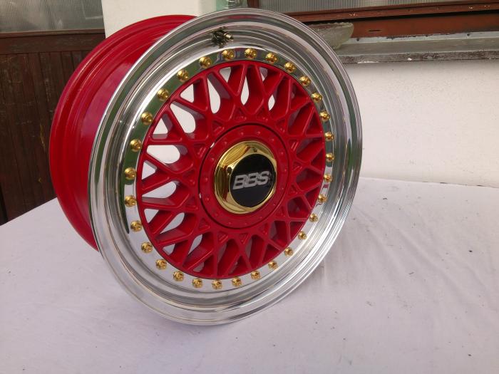

o 06.04.2014, 00:02 | Kesam
o 06.04.2014, 00:25 | Kesam
Na 95 složeno

o 16.04.2014, 19:39 | Kesam
Dneska jsem dodelal podbehy černá leskla 2 vrstva. A namaloval jsem viko a zrcátka byl tam probrus banka dostala hnědou a vicko n olej taky. Tuner tak sem jinej no a co? Ja se z lidí co udavaj nějakej směr tuningu a že si tam začali zpátky cpát znaky neposeru a nebudu si ho tam hned lepit.

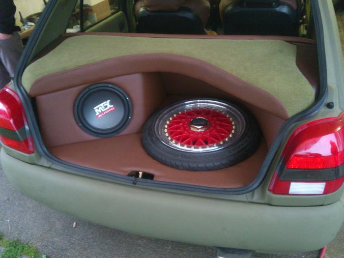

Rezerva

Krapet složeno všechno funkční motorak po 2 letech naskočil na 1 otoceni

Ještě si někdo myslí že je to málo složený na vzduchu? Ty 3mm řízení 100 kg co tam ještě půjde:-D

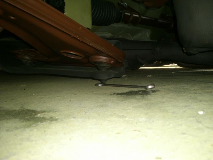

o 20.04.2014, 19:09 | kucik
Se divím, že tě pustí klouby a čepy. Já to mám 3 cm od ráfku a už by to snad dál nešlo, protože mě nepustí kulový čep a tyčka řízení se už taky nevyhne.
o 20.04.2014, 19:38 | Kesam
Pustí krásně cepy silembloky všechno sem dál nové a pohoda ani nosníky sem nerezal jak u vw řežou.
o 20.04.2014, 19:56 | kucik
V tom případě asi ve fordu už počítali s tím, že půjde k zemi. V mazdě moc ne no :-)
o 20.04.2014, 21:01 | Kesam
Tyčka se ti opře do kastle v podbehu na tom nosniku?
o 20.04.2014, 22:24 | kucik
Spíš už se mi nevyhne v kloubu. Vím, jak bych se dostal níž, jen by mě to vyšlo na dalších 10k, na což teď kašlu. Vše by muselo na unibaly a tlumiče z jiného auta.

o 23.04.2014, 21:47 | Kesam
Aby se něco neposralo takhle pěkně mi na slucinku zapracoval polyruetan 10 let ho používám nikdy problém teď sem sahnul po jiné značce a tohle svině udělá.
o 23.04.2014, 21:50 | Kesam
Nové hadicky

o 23.04.2014, 21:51 | Kesam
A znak do rezervy

Příští vikend mm hotovo zatím skladam. A děláme zástavbu. Je tam trochu změna.
o 05.05.2014, 00:29 | Kesam
Přední zámek predelanej z lanka na pakovej systém tady ještě část rámečku na ventilatory origo je humpolacka vrtule zevnitř.

Tady ještě kapota byla strašně posekana.

Podložky sem nechal stocit na 14,5 mm předky tak to zase lehlo :-) lizo sem jeste musel zkrátit to se tam muchlalo.

Calounik

o 13.05.2014, 06:34 | Kesam
Od roku 2006 jsem neměl podsvicenou SPZ v tom roce jsem dostal i 1 a poslední pokutu za auto. Tak napraveno

o 14.05.2014, 08:47 | Kesam
Nakonec sem šel ještě do kvalitního kompresoru Viar 480c

Zkracena náprava aby se mi neoddaloval nárazník

kvuli tomu vyosení ramene se dává prodloužení na čep
