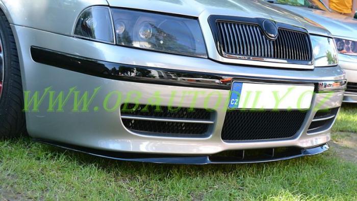

Dá se někde koupit tato maska? Aby byla připravená na lak a nebyl tam ten rámeček v chromu?
foto k příspěvku  od Fridom
o 29.11.2013, 08:35 | madmaik
je to predelavka,ramecek prelakovat nebo polepit folii
o 29.11.2013, 08:40 | Fridom
Když je tam ten chrom, tak se lak prej pak loupe, ale nevím, jedna paní povídala a lakýra nejsem.
Folii nebrat, potřebuji to mít v laku.
o 29.11.2013, 08:47 | madmaik
tak nemel by bejt problem ten chrom sundat ne?
o 29.11.2013, 08:55 | Alííí
Obrousit a nalakovat, stejne jako kazdy jiny dil.
o 29.11.2013, 09:07 | Fridom
ok. díky za info...
o 29.11.2013, 20:37 | kucik
Na co brousit?-stačí najít topic s odstraněním chromu.
o 30.11.2013, 11:50 | jura.j
pod plnič to bude moset stejně obrůsit
o 02.12.2013, 21:44 | hawai
namočit do hydroxydu sodnýho kterej je k dostání v každý drogerii a je to v cukuletu dole ;-)
o 03.12.2013, 13:56 | Pajk
Tak tak.
o 05.12.2013, 09:22 | Fridom
Díky za rady.
o 05.12.2013, 18:34 | Fridom
Mno tak asi něco dělám blbě, pač to mam ponořené už několik hodin a chrom stále drží :)
Nasypal jsem do bedny hydroxid sodný, zalil vodou, ponořil rámeček. Něco blbě?
o 05.12.2013, 19:00 | soda
zalil jsi to varici vodou? stejne jako se cisti odpady. jinac tu masku sezenes na [ Link ] ale to asi vis, protože mas odka na tvem obrazku ;-)
o 05.12.2013, 23:44 | Pajk
No kdyby Ti to nešlo, tak 100% půjde tohle:
kyselina chlorovodiková + peroxid vodíku 30%ní
o 06.12.2013, 10:28 | kucik
Jak jsem psal, stačí použít lištu hledání, já to řešil taky. [ Link ]
