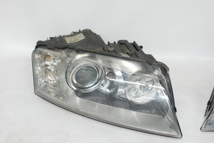

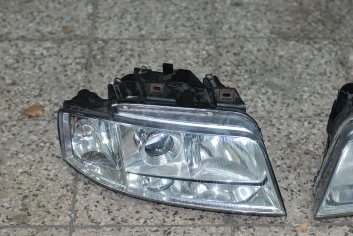

třeba se to bude někomu jako postřeh hodit, spoustu firem uvádí, že vyleštění čelní plochy plexi - rovná se renovace světlometů, na pár fotkách zde velmi snadno znázorním, že tomu tak není
pro porování pár fotek
stárá lampa před renovaci / lampa po renovace, kompletní, plexi vnitřek venek, nová kompletní čočka a oprava chromu
foto k příspěvku  od xenonman

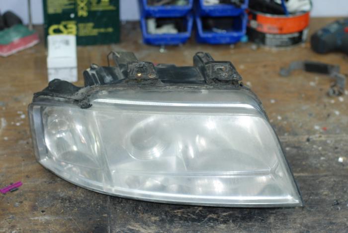

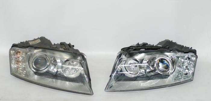

o 16.10.2013, 08:38 | xenonman
levá lampa po přeleštění plexi

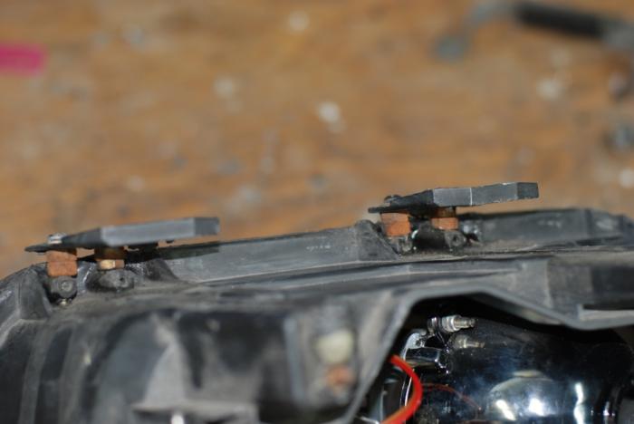

levá lampa po komplentí renovaci

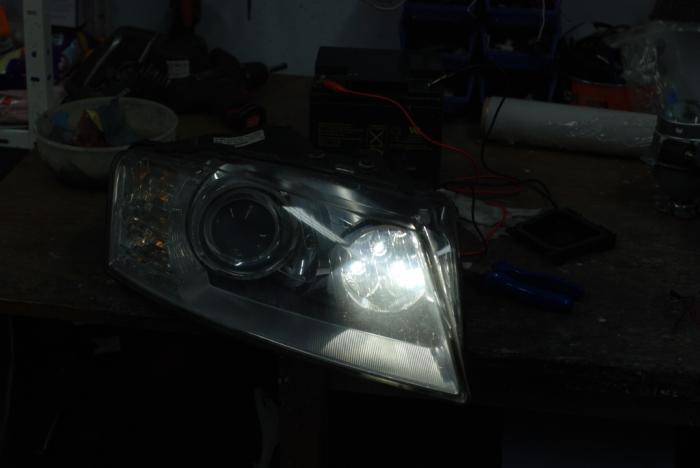

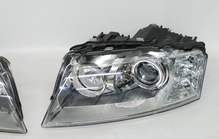

o 16.10.2013, 08:40 | xenonman
vnitřní strana plexi je dosti podstatná, samotné svícení je diky prachu o hodně horší

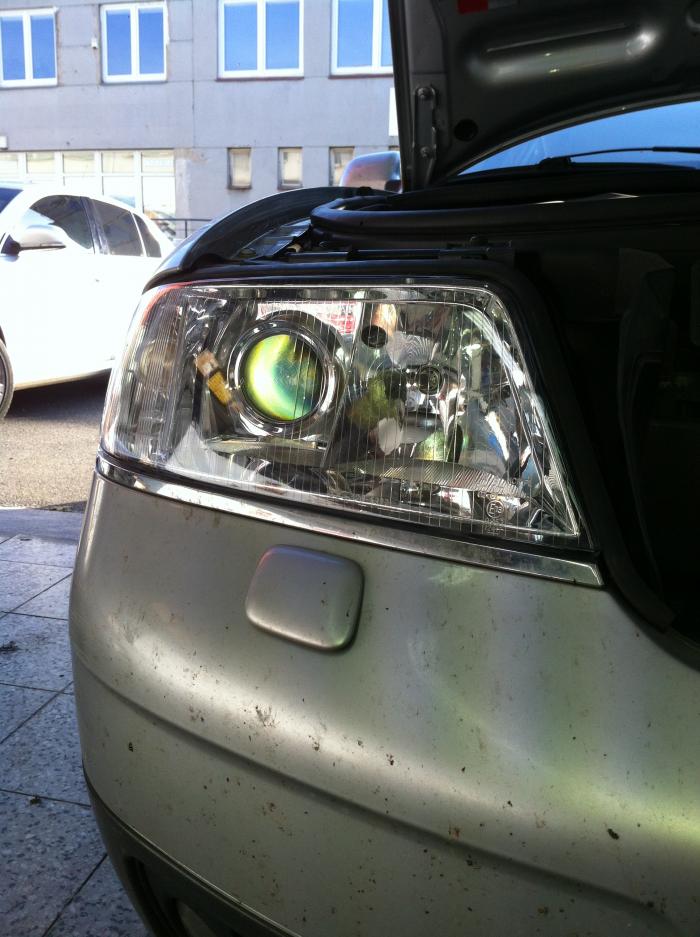

o 21.10.2013, 20:18 | Unihero
včerejší práce xenonmana :)
perfektní práce a svítí to neskutečně, opravdu s evykašlat na rozleštění a rovnou repas, protože to stříbrnné (kua nevím jak se to jmenuje) co je za čočkou kde se odráží přes čočku světlo tak to bylo téměř černé.
foto k příspěvku  od Unihero

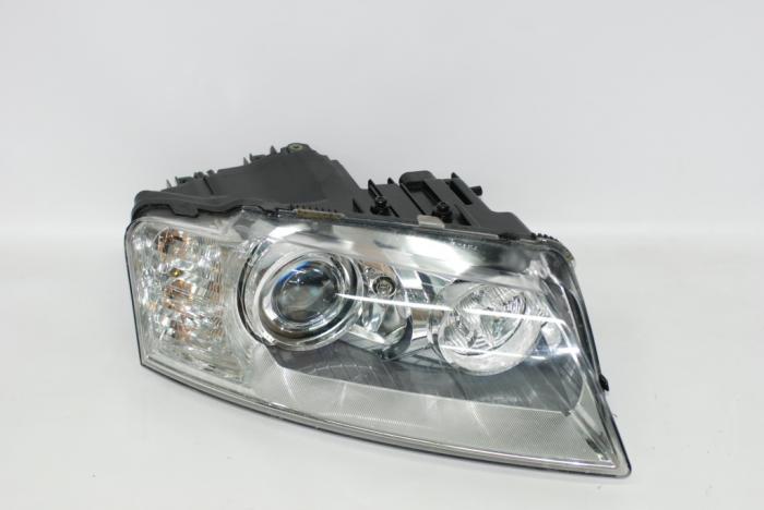

o 23.10.2013, 13:28 | xenonman
pravá strana hotová
